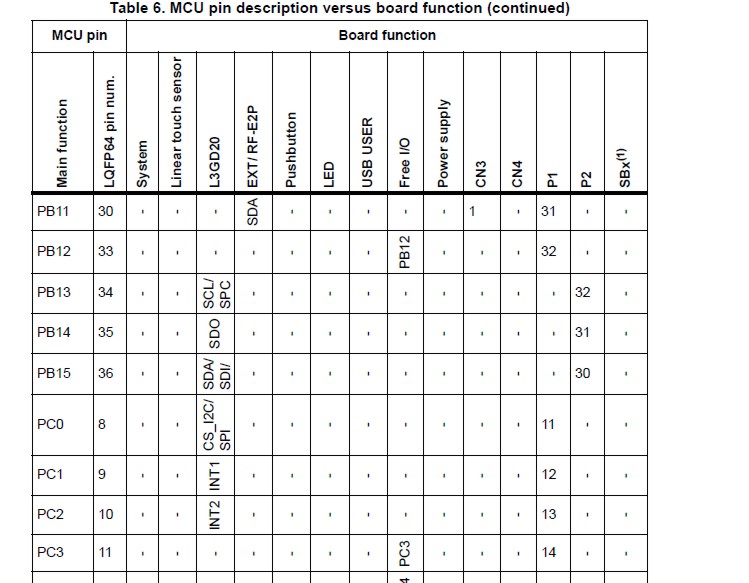

Gast #4083344
Hmm..
Im anhang ein screen shot von dem board manual.
Das sagt es unter PC1 und PC2 das da der INT1 und INT2 wohnt.
Kann es sein das dies das problem verursacht ?
Na ja es gibt ja auch noch die Moeglichkeit das der Chip defect ist,
aber
das denke ich nicht.
#4083449
Das scheint dann ein anderes Board zu sein als das was ich oben
angepeilt hatte. Deine Tabelle zeigt, dass die Pins -nicht- für "Free
I/O" verfügbar sind. Wahrscheinlich sind INT1 und INT2 Outputs von
diesem L3GD20-Teil --> Datenblatt aufsuchen und nachlesen!
Gast #4083620
Halloa Eric,
Ja das sieht so aus als ob diese teil da verbunden ist.
Das scheint wohl das problem zu sein. Zwar sieht es bei diesem
board auf den ersten Blick so aus als ob da haufenweise i/o
zur verfuegung steht, aber dem ist nicht so. Die meisten i/os sind
verbaut mit irgendwelchen teilen die zur demo da drauf sind. Manche
lassen sich wohl
durch loetbruecken entfernen, aber man kann halt nicht alle ausschalten.
Nun, das erledigt diesen fall. Vielen dank fuer die Hilfe.
