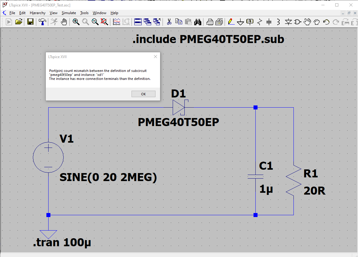

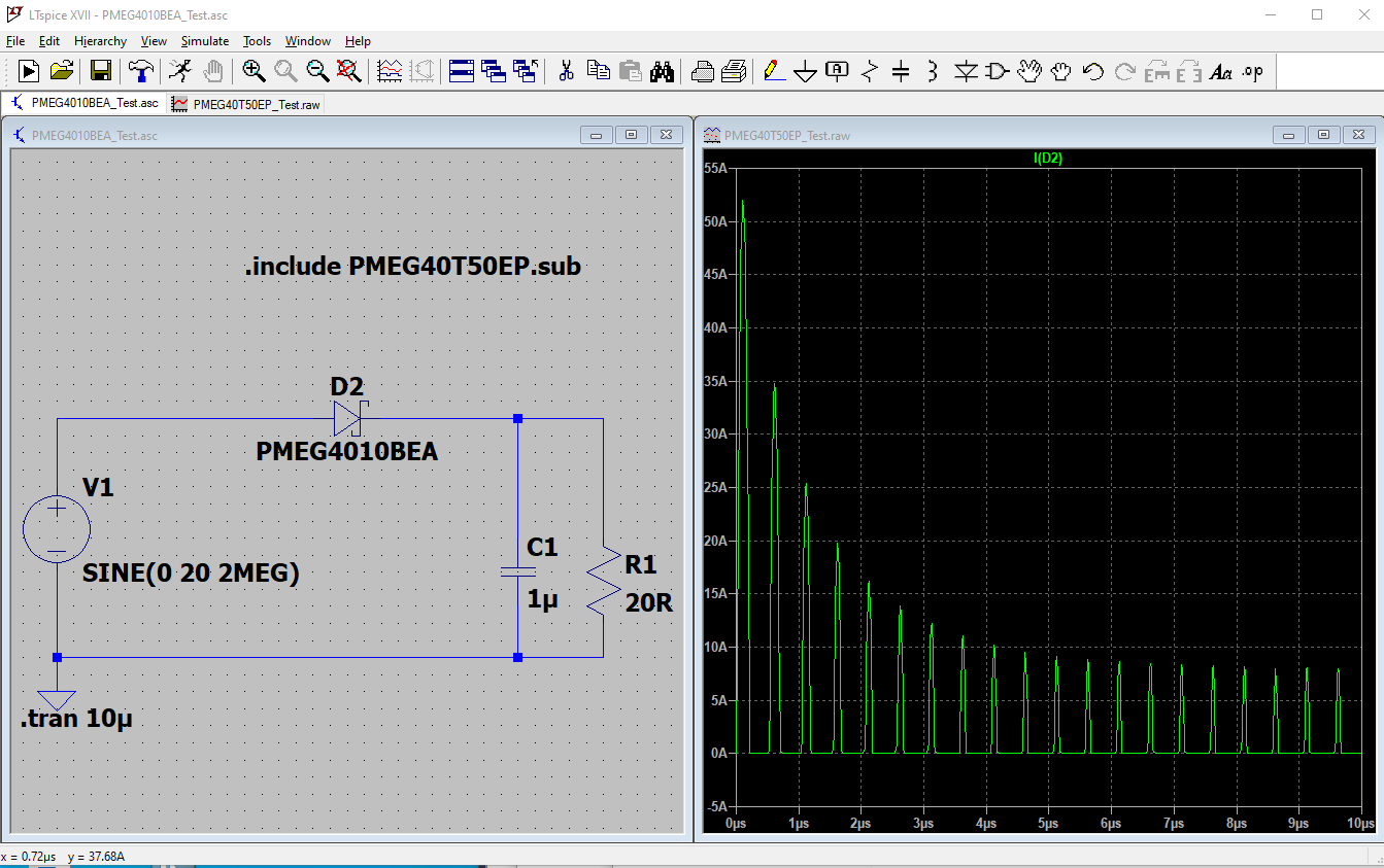

ich hatte schon gute Erfahrungen mit der Schottky Diode PMEG4010BEA
gemacht und möchte jetzt eine 5 A Diode aus der Typreihe einsetzen.
Die PMEG4010BEA ist in den LTspice Libs mit dabei. Die PMEGG40T50ED
leider nicht, auch nicht eine andere Typvariante dieser Reihe. Jedoch
bietet Nexperia das passende Modell auch an. Nexperia ist ja auch der
Hesteller.
https://assets.nexperia.c n /documents/spice-model/PMEG40T50EP.txt
(Den obenstehenden Link mußte ich verändern ein c n /, ohne Leerstellen
erkennt der Editor wohl als Spam.)
Leider tritt ein Fehler auf.
Fatal Error: Port(pin) count mismatch between the definition of subcircuit "pmeg40t50ep" and instance: "xd1"
The instance has more connection terminals than the definition.
In der Zip - Datei habe ich eine Testumgebung bereitgestellt mit den
nötigen asc, asy und sub Dateien. Damit man das Modell nicht auspacken
muß habe ich hier den maßgebenden Teil wiedergegeben.

Kann hier jemand das Problem erkennen?
Am Simulator: SPICE3 wird es ja wohl nicht liegen.
mfg Klaus
Gast #7154129
Nur eine Vermutung:
Der Parser könnte mit den Zeilenverlängerungszeichen (+) einProblem
haben.
Ändere Mal von
D1 1 2
+ Diode1
auf
D1 1 2 Diode1
Der Punkt soll ein Plus sein.
OP #7154167
Ich habe die beiden Zeilen jetzt bearbeitet. Es tritt aber noch die
selbe Fehlermeldung auf.

#7154235
Vielleicht fehlt die Klammerung der Diodenparameter?

OP #7154251
ich habe tatsächlich noch ein Modell für den PMEG4050EP bei Nexperia
gefunden. Das dürfte mir auch genügen.
https://assets.nexperia.com/documents/spice-model/PMEG4050EP.txt
Zufinden ist das auf der Produktseite unter Dokumentation. Dort steht
der Link. Das Modell ist von 2022-07-13, also ziemlich neu.
https://www.nexperia.com/products/diodes/schottky-diodes-and-rectifiers/schottky-diodes-and-rectifiers-if-1-a/PMEG4050EP.html
*https://assets.nexperia.com/documents/spice-model/PMEG4050EP.txt
