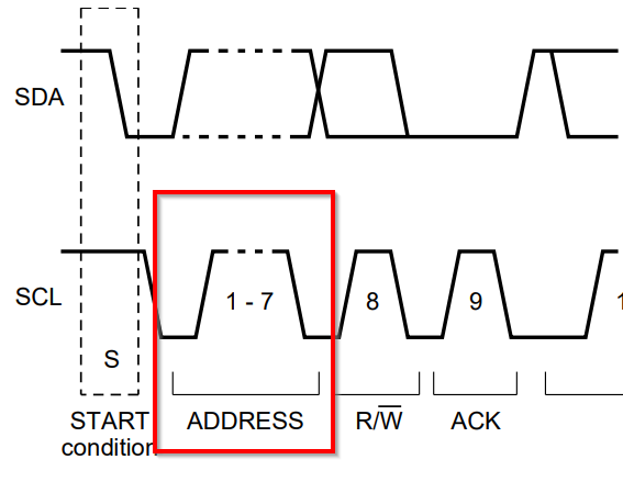

was mir dazu einfällt:
der Portadapter kann verschiedene Adressen haben.
Und 7 Bit. Auf 8 Bit dann ergänzen.
"...Thus, one covers slave addresses’ range from $27 to $20, and when
using the unit PCF8574A from $3F to $38..."
Aber das war ja nicht die Frage
Beleuchtung kann "softwaremäßig" ein- und ausgeschaltet werden.
Dazu aber dann Bits im String "verkapseln".
Muss man sowieso, da Enable, Read/write etc. nicht als Extra-Pins
herausgeführt werden.
"...The string for backlight on should read: 0b00001000 or $08..."
stand oben ja schon...
Doppelt gemoppelt hält besser ;-)
ciao
gustav
Gast #7196991
Karl B. schrieb:
> Hi,
I2C kennt lt. I2C-Spezifikation nur 7-Bit Adressen (wenn man von der
eher exotischen 11-Bit Variante absieht).
Oder hast du bei dir an der Haustür auch zwei verschiedene Nummern - je
nach Bewegungsrichtung - dran stehen?
Gast #7197157
Karl B. schrieb:
> Das WR-Bit wird einfach dazugerechnet.
Das gehört aber nicht zur Adresse, sondern bestimmt die Richtung.
Beispiele für die Byte-Aufteilung bei I2C stehen doch nun wirklich in
fast jedem Datenblatt von I2C-Komponenten.

#7197852
OK. Man könnte sich auf die Formulierung einigen:
Slaveadresse plus RW-Bit.
Ich muss 8 Bit haben.
Einfach 7 Bit eingeben, nimmt der µP nicht.
Nur das ist für mich interessant, was ich beim Programmieren eingeben
muss.
Alles andere ist einfach nur Korinthenk...und trägt zur Verwirrung bei.
