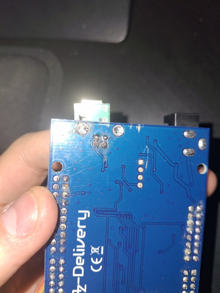

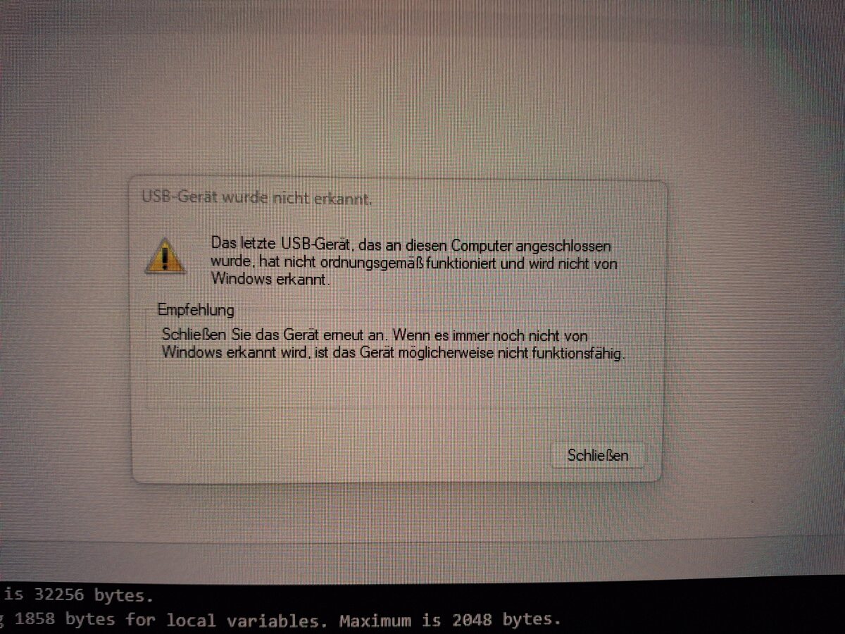

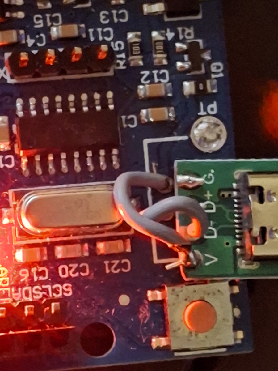

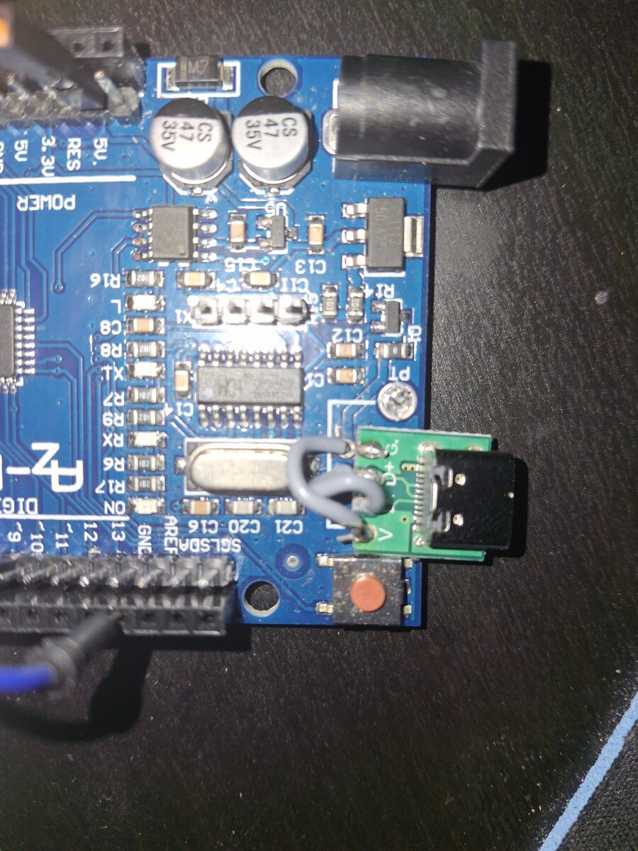

Ich habe mir ein paar USB C Einbaubuchsen bestellt und wollte mir die an den Uno bauen anstelle des B Ports. Jetzt habe ich das verkabelt, der Uno kriegt auch Strom, aber er wird nicht von Windows erkannt und es kommt nur eine Fehlermeldung. Habe ich etwas falsch verkabelt oder was ist hier das Problem?
GND ist vorne rechts, D+ ist vorne links, D- ist hinten links und V ist hinten rechts.
Durchgemessen habe ich es auch vom usb A zu den Lötstellen auf der Platine, D+ ist bei D+ und D- ist bei D-

Da fehlen komplett die 5.1 kOhm Widerstände an den CC-Leitungen. Dann erkennt der Host das Gerät nicht. Eigentlich sollten auch die 5V schon nicht raus kommen. Keine Ahnung wie diese Platine funktionieren soll...
In der Artikelbeschreibung steht "USB-C 3.1" - das macht ja überhaupt keinen Sinn weil nur die USB 2.0 Leitungen rausgeführt sind (die man für 3.1 eben nicht braucht), aber die 3.1 Leitungen nicht...

Ich glaube es gibt keine fertigen Adapter die da geeignet sind. Bei Amazon und AliExpress werden zwar massig "USB-C Breakouts" dieser Art verkauft, aber denen fehlen alle diese Widerstände. Ich glaube diese Breakouts sind nur für die andere Seite gemacht, also simple USB-C-Ladegeräte. Eigentlich ist das ohne Beschaltung der CC-Leitungen auch unzureichend, aber vermutlich akzeptieren die meisten Smartphones es trotzdem zum Laden (wohl nur mit 500mA dann).
Es gibt ein paar USB-C Breakouts, die alle Leitungen rausführen inkl der CC-Leitungen, dort könnte man die Widerstände anschließen. Die sind aber ziemlich klobig.

PS: Es gibt USB-C Breakouts für USB-C Stecker, also das was ans Kabel kommt oder an USB-Sticks. Die haben tatsächlich die richtigen Widerstände. Wenn man also ein Kabel fest am Arduino anlötet könnte man ans andere Ende so einen Stecker anlöten - oder einfach ein USB-C auf USB-B Kabel ausschlachten, da ist nämlich genau so was drin. Oder damit einen "Arduino USB-C Stick" bauen (ohne Kabel, zum direkten einstecken).
#7770244
Wenn man ein USB-2 Kabel nimmt (USB-A zu USB-C) sollten diese Breakout Boards schon funktionieren. Die USB-A 2.0 Buchse hat ja keine Kontakte um die CC Widerstände abzufragen. Angeschlossen an eine USB-C Buchse mit einem USB-C zu USB-C Kabel wird es nicht gehen.
