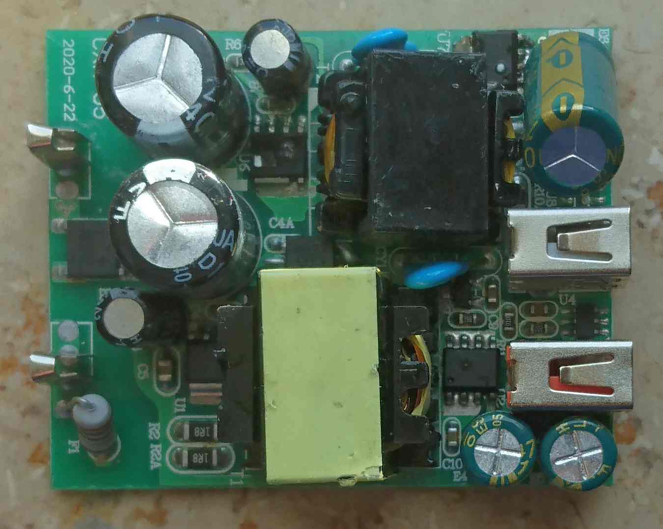

Is des hie oda was?
OP #7775426
Wenn ja, was hat das für ne Bezeichnung, I kanns net lesen. Hab ein extra gutes Bild, zwex Erkennung hoch geladen. Da stehts Ihr doch drauf, oda?! Unter "9n" kann ich nichts finden. Falls alle Stricke reisen! Kann man in das Löchlein den Rauch nicht nachfüllen und verkleben? Ich hab hier ein paar Tüten abgefüllt! In der WaMa war echt ne Menge drin, hat sich richtig gelohnt. :)
PS: Mein Dank an den Hersteller des Sicherungswiderstandes. Dieser hat, ohne jegliche äußerliche Merkmale, seinen Job getan, Danke. :) Wie es dem Full-Bridge-Rectifier geht? KA, er antwortet mir nicht...
PPS: Aber ja, sowas von.... Draußen is schattig!

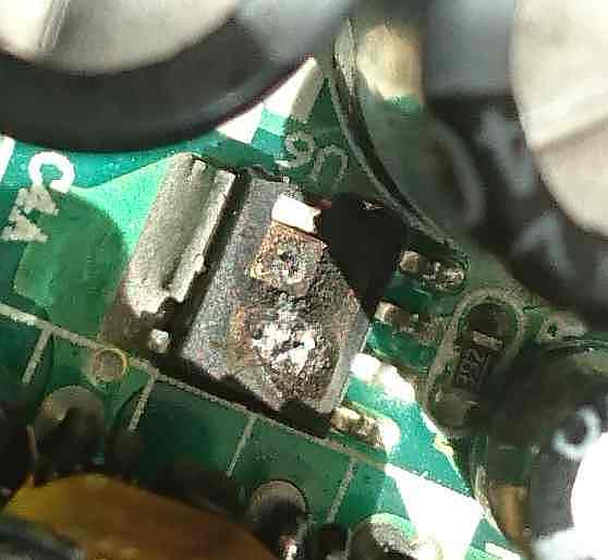

OP #7775444
Ach du Sche... Nu wirds doch noch ernst, i "repariere" das Teil! :DDD
Das hat zwo völlig getrennte Kanäle und nur die olle, ungenutzten Standard 5V Buchse hats erwischt. Werde den Teil mal nackig machen, inkl. Zwischenkreis Elko. Den def. Sichrungs-R, gegen ne Angst-Glassicherung tauschen (die hat auch Ohms!).
PS: Das Gehäuse wurde beschädigungsfrei, mithilfe eines Engländers geöffnet. :D
PPS: Betet für meinen "Full-Bridge-Rectifier"...

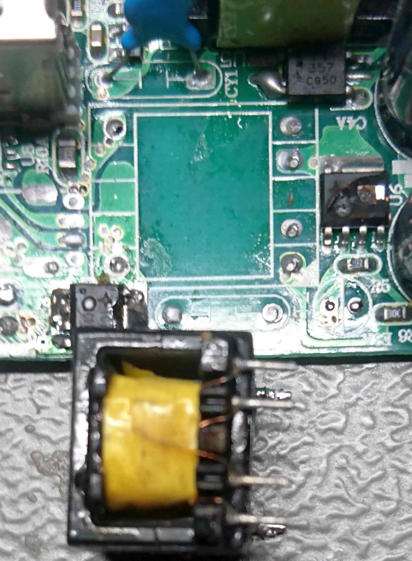

OP #7775555
Ben B. schrieb:
Is des hie oda was?
Nö dat is noch vol guat, nimmsde büschen Sekundenkleba und babbsde wieda zua, allet net soa schlümm wiat aussieht.
A scheise is, des hams scho gmacht. Am "Übertrager" hats net gscheit glöt... hams an Bab hi kaun, die Hund die grepertn.
Doher die zachertzden Werte an dem Port, nu wors i wo der Dreg hengerbliem is. Saubreisen sans... olle samt.
PS: A scheiße, hob des 70%dige Iso ewischt, muas darren bis morgen fria.

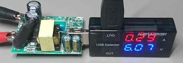

Jez schaugts her, es duad wieda. :) (Hat USB-PD... des bast scho!)
PS:Aus rechtschaffenen Gründen der nicht Haftbarmachung, darf ich euch nicht in des Geheimnis (Patent? Man weis es nicht), des neuen schwarzen "Klotzes" einweihen.
PPS: Ween was überbleibt, daan deng dir nichts, die baun da alawei zufui eine, damits wichtg auseschaugt, bastscho.
PPPS: Und JA :D

Auf macha midm Englender (Rohrzange) ca. 30s. Bei 350°C und Ledzinn für ~0,5Cent, ca. 30s mit der digen Lötspizn. Und no a moi ~30s für die THT Teile (hob i ma aufkom, san ja no guad). Zwoa neiche(!) Widerständ... 1Cent? Or brauchte Sicherung. Für ca. 2Cent den deirigen Schrummfschlauch mit Bab. Des zamerbasteln/suca von dem vorgenannten Zeich, ca 5min. Dann noch nicht angebracht, Sekundenkleber, ca. 1Cent. Panzertape ~3Cent, ah wos, nehme für 5Cent, mia hams doch. No a moi ca. 3min. Lustiges Buidl maca, insgsamt ~5min.
Die neiche beschtellen, hod lenga dauert! :DDD Da hods aba a fui zfui Zeich und nur lauter Glump...

Dann der Neugier nach: Was hats da im Standby, ~40cm neben meinem Ohr, zerrissen und wie lang dauert das öffnen mit nem Engländer. (Letzteres hat was mit einer "berühmten" Beißzange zu tun... Andere Geschichte) Ui, den hats aber gescheit zerlegt, fürs nix tun. Was macht ma da... ein Bildchen von, was sonst. A bläde Gschicht da zua... Dann, der Trafo sitzt aber schief, oh denk nach, des sann zwoa völlig getrennte Kanäle... Den Rest kennst ja.
