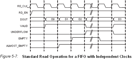

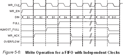

Gast #2319159
Hallo
Eigentlich werde ich daraus schon schlau. Mir ging es von Anfang an um
die FIFOs und Antworten habe ich zu SPI bekommen. Ich habe SPI nur
erwähnt, um das Problem vollständig zu beschreiben.
FIFO 1 gibt die Daten bei steigender Flanke aus, somit sind die Daten
bei fallender Flanke stabil. FIFO 2 liest die Daten mit fallender Flanke
ein, somit müssen die Daten mit steigender Flanke angelegt werden, damit
sie stabil sind.
Da meine Steuerlogik auf fallende Flanke reagiert, kann sie schlecht
Daten bei steigender Flanke ausgeben. Daher meine Frage, ob es eine
bessere Lösung gibt, als das 2. FIFO mit einem invertiertem Takt zu
betreiben.
Ich habe die Diagramme aus dem oben genannten Dokument angehängt.
Moderator (Firma: Titel) Persönliche Seite #2319217
Korrekt.
> somit sind die Daten bei fallender Flanke stabil.
Wie kommst du darauf? Woraus schließt du das? Nur aus der Zeichnung?
Das einzige, was dir der FIFO garantiert, ist, dass die Daten vor der
nächsten steigenden Flanke stabil sind.
Dort siehst du, dass komplett ALLES in diesen FIFOs auf eine steigende
Flanke reagiert. Die fallende Flanke ist nur exemplarisch vorhanden. Es
wird keinerlei Zeitbezug (gestrichelte Linie) zu ihr hergestellt.

Gast #2319277
> sie stabil sind.
> betreiben.
Wie schon vermutet, viel zu kompliziert gedacht.
Richtig würde es heißen:
Fifo 1 gibt nimmt das read enable bei steigende Flanke an, somit sind
die Daten aus DOUT bei der nächsten steigenden Flanke stabil.
FIFO 2 liest die Daten mit steigender Flanke ein, wenn write enable
aktiv ist. Das write enable sowie DIN Register muss demnach zur
gleichen, steigenden Flanke gesetzt werden.
Deine Steuerlogik sollte deshalb auch auf die steigende Flanke reagieren
und die Daten, welche geschrieben werden sollen, eine steigende Flanke
vorher anlegen.
(geht auch alles kombinatorisch, aber hier überflüssig)
Gast #2319347
@Lothar:
Wenn die Daten vor der nächsten stiegendn Flanke stabil sind, müssten
sie es doch auch bei der vorangegangenden fallenden Flanke sein? Würde
ich das FIFO mit der steigenden Flanke auslesen, könnte es doch sein,
dass der Lesevorgang genau in den Datumswechsel fällt?
Du hast recht, dass genau alles auf steigende Flanken reagiert und genau
deswegen will ich bei der fallenden Flanke auslesen, weil dort nichts
passiert, also auch kein Datumswechsel stattfinden kann.
Ich denke genau das ist der Knackpunkt.
Im Moment arbeitet die Steuerlogik mit 8MHz, SPI von 4MHz. Eventuell
will ich bis 32MHz/16MHz hoch.
@abc:
Ich habe die kurze Pause zwischen steigender Flanke und Datumswechsel
als Laufzeit betrachtet, welche ich nicht als fest definiert betrachtet
habe und deshalb nicht darauf vertrauen wollte.
Kann ich immer darauf vertrauen, dass der Datumswechsel lang genug
verzögert ist, dass bei steigender Flanke gelesen werden kann?
Wie kommt die Verzögerung zu stande?
Gast #2319356
Ein FF, genauso wie das FIFO reagiert in diesem Fall immer nur genau zu
dem Zeitpunkt der steigenden Flanke, ohne Verzögerung.
Bis zur nächsten steigenden Flanke müssen die Daten stabil anliegen
sonst ist unklar was passiert.
Das diese Daten jedoch stabil sind bis dahin(Laufzeit durch Gatter)
garantiert dir die Timinganalyse.
Ich sehe ehrlich gesagt das Problem nicht und vermute du denkst dir mit
der Laufzeit und den Timingdiagrammen dort nen Knoten ins Hirn der in
der Realität überflüssig ist.
Was zwischen zwei steigenden Flanken passiert interessiert bei
synchronen Designs niemanden.
Du schreibst ja:
>> In der Simulation funktioniert das wunderbar.
dann zeig doch mal anhand eines waveforms wo dein Problem ist wenn du
rein synchron, ausschließlich mit steigenden Flanken arbeitest. Ich
wette da gibt es keins.
