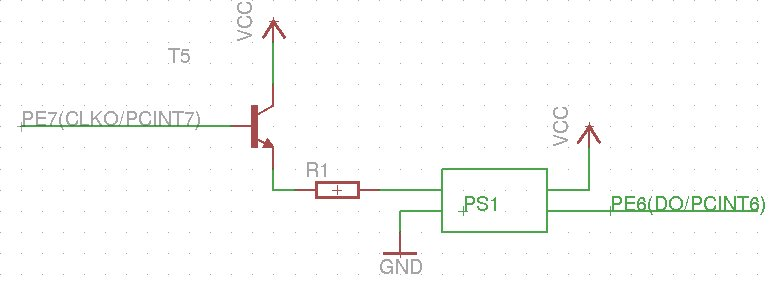

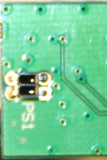

ich bin gerade dabei die Hardware des HomeMatic
Funk-Heizkörper-Stellantriebes (HM-CC-VD) zu analysieren.
Die einzige Stelle, mit der ich nicht klarkomme ist ein Bauteil, das mit
"PS1" beschriftet ist (siehe ps1.jpg).
Der dazugehörige Schaltplan (vermutlich nicht ganz vollständig...) sieht
in etwa so aus (siehe schematic.png) (PE6 & PE7 sind Port Pins am
verwendeten ATMEGA169).
Kann mir vielleicht jemand sagen, was das für ein Bauteil ist und wofür
es verwendet wird?
Gruß & Dank.

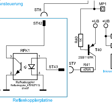

Gast #2223484
Das ganze sieht nach einem optischen Reflexkoppler für die
Ventilstellungskontrolle aus.
Jedenfalls ist im Schaltplan für einen "normalen" Temperaturregler so
ein Teil genau so angeschlossen. (ELV ETH comfort200)
Gast #2223568
Vielen Dank,
'hab ihn gerade noch einmal aufgeschraubt und direkt hinter dem Teil
sitzt ein Rad des Motorantriebs, das mit 3 kleinen Spiegeln versehen
ist. Scheint also tatsächlich ein Optokoppler zur
Ventilpositionskontrolle zu sein.
