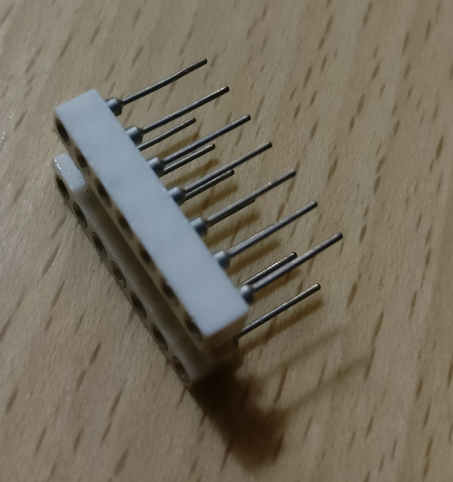

Ich hab vor Jahren mal bei pollin IC-Fassungen mit so extra langen pins
ergattert (siehe Bild). Das ist praktisch weil so hab ich mir für einen
tiny44 einen "breadboard-Adapter" gebastelt indem ich die Fassung
zusammen mit einem isp-header auf ein Stück Lochraster gelötet hab.
Jetzt würde ich sowas auch gerne in 16 und 20 pin haben (v.A. 20 für
tiny2313). Nur finde ich ums verrecken keine passenden sockel. Es gibt
bei reichelt ein paar wenige wire-wrap sockel mit ähnlich langen pins,
aber a) keine 20-pinner und b) leiern die breiten ww-pins die federn in
dem breadboard aus.
Jetzt wende ich mich hier ans forum in der Hoffnung, dass vlt. jemand
eine Bezugsquelle für derartige sockel weiß.

Kannst Du mit einer Lupe ein Logo / eine Bezeichnung finden?
Solche IC sockets (mit so langen schlanken Beinen) habe ich noch nie
gesehen.
Sehr wohl welche mit etwas dickeren Pins, sie sind gedacht für 2stockige
(doppelstock) Aufbauten, z.B. ein 300mil-IC unter einem 600mil-IC.
Bei den wire-wrap-Fassungen gibt es welche, bei denen die rechtecke der
Pins ausgerichtet sind. Bei manchen sind sie nämlich in zufälligem
Winkel, das stresst das Breadboard mehr.
Alternative: SIP Single Row 40 Pin 0.1" Male Pin Header Strip,
Gold-Plated
anlöten.
STIFTADAPTER FÜR IC-SOCKEL
https://www.mpe-connector.de/index.php?lang=de&menu=16&product_group[]=2&action=Search
IC-Sockel
https://www.mpe-connector.de/index.php?lang=de&menu=16&product_group[]=1&action=Search
speziell hier auswählbar aus 16 Varianten
https://www.mpe-connector.de/index.php?lang=de&menu=16&product_group[]=1&action=Search&id_product=0011

Die gerade genannten Fischer-Fassungen sind WireWrap, auch wenn es nicht
direkt drin steht. Siehe Technische Zeichnung, Quadratisch 1/40"
(0,635mm). Breadboards leiern mit so dicken Stiften aus, vor allem, wenn
die Quadrate nicht ausgerichtet sind.
sqrt(2)*0,635 = 0,9 mm

Der Tipp mit dem Logo war gleichzeitig gut und enttäuschend. Ich hab den
Tiny mal rausgepult. Drunter stand "GARRY". Tante google findet dazu
eine mpe-garry Firma. Die bauen wirklich IC-Fassung mit so langen Pins
(z.B.
http://www.mpe-connector.de/index.php?lang=de&menu=16&s_product=001-1-014-3-B3STF-XT0
Leider finde ich die bei den verlinkten Distributoren nicht. Scheint
also eher eine "Spezialanfertigung" zu sein die da bei Pollin gelandet
war. :(

Liest Du eigentlich, was ich vor zwei Tagen bereits schrieb?
Weil mich das ebenfalls interessiert, habe ich angefragt:
Dobbertin hat nichts auf Lager und müsste bei PreciDip in der Schweiz
bestellen. Außerdem haben sie ab morgen Betriebsurlaub.
MpeGarry hat nichts fertiges auf Lager, könnte aber onDemand welche in
3-4 Wochen herstellen. Einzelne Kontakte / Muster sind schneller
lieferbar.
Die Nachfrage nach solchen Spezial-Pins ist recht gering.
Du schreibst, Du hast Fassungen, also mehrere. Wenn Du eine solche
opferst und die einzelnen Pins an eine 14-polige anreihst?
Damit es schöner aussieht, kann man oben einen normalen Sockel
dazwischenstecken.
Wie viele brauchst Du  und  wie viele 14polige hast Du?
Wie oben beschrieben kann man auch diese male/male-Stiftleisten oder
Kelchfassungen an eine normale Fassung anlöten, auch mit Adapterplatine
dazwischen.
http://www.dobbertin-elektronik.de/programm/cab/ausw-stiftbulei.htm
http://www.dobbertin-elektronik.de/programm/cab/D_31_15_17.pdf
Diese sind auch bei den üblichen Händlern lieferbar.
