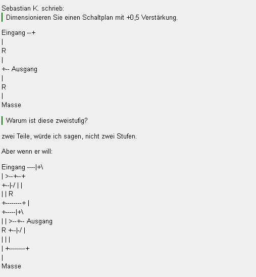

Sebastian K. schrieb: > Dimensionieren Sie einen Schaltplan mit +0,5 Verstärkung.
1 | |
2 | |
3 | |
4 | |
5 | |
6 | |
7 | |
8 | |
9 | |
> Warum ist diese zweistufig?
zwei Teile, würde ich sagen, nicht zwei Stufen.
Aber wenn er will:1 | |
2 | |
3 | |
4 | |
5 | |
6 | |
7 | |
8 | |
9 | |
10 | |
11 | |
12 | |
dann kann er eine bekommen die bei undefiniertem Ausgangs- und Eingangswiderstand immer noch um +0.5 verstärkt.
V = +0,5 heißt Spannungsteiler, also 2 gleiche Widerstände, fertig. Sebastian K. schrieb: > Warum ist diese zweistufig? Das geht aus der Aufgabe nicht hervor.

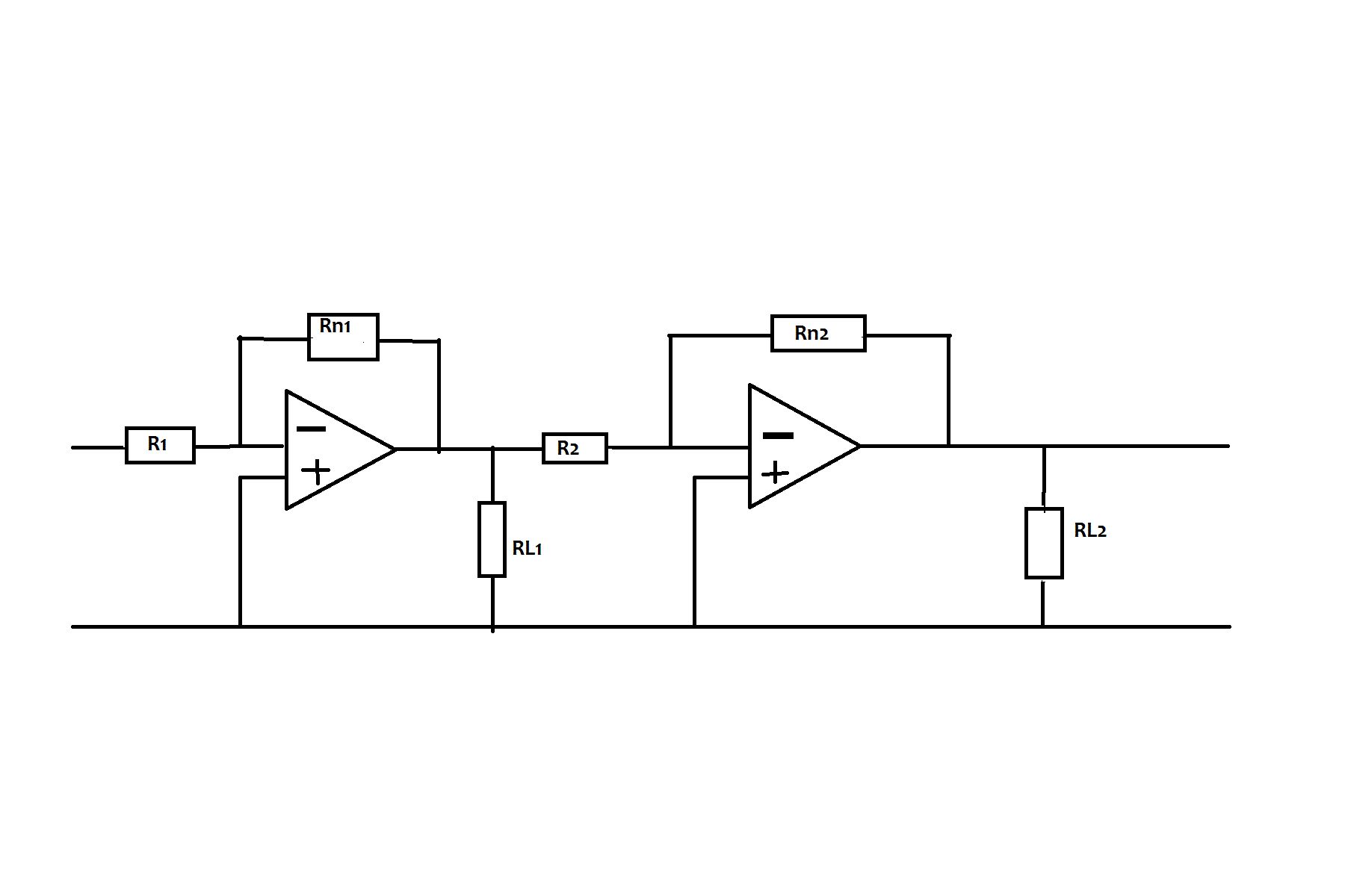

Es handelt sich um OPVs, dass hab ich vergessen zu erwähnen. Bitte um Verzeihung. Also ich habe jetzt mal eine Schaltung mit zwei inv. Verstärkern hintereinander realisiert. Da die Formel Ua = -(Rn/R1)*Ue für eine normale inv. Verstärkerschaltung ist müsste ich hier im vorderen Teil wie oben gesagt eine fünffache Verstärkung bekommen, d.h Rn1=5 Ohm, R1=1 Ohm und im zweiten teil eine 0,1-fache Verstärkung, d.h Rn2=1 Ohm und R2= 10 Ohm. Stimmt das so?
#4005275
Sebastian K. schrieb: > im zweiten teil eine 0,1-fache Verstärkung, Warum nicht gleich nur eine 0.5 Verstärkung? Was soll das für einen Sinn machen erst zu verstärken und dann wieder zunichte machen (die erste Stufe kann ja 1.0 verstärken)?
#4005288
Wahrscheinlich sollte unser Bachelor lernen, daß Verstärker um mindestens 1 verstärken und es unter 1 kein Verstärker sein kann. Wenn er dann noch bei Stabilität und Kompensation von Operationsverstärkern in der Vorlesung aufgepasst hätte, könnte er auch diese Klausur in Nullkommanix lösen.
Sebastian K. schrieb: > d.h Rn1=5 Ohm, R1=1 Ohm und im zweiten teil eine > 0,1-fache Verstärkung, d.h Rn2=1 Ohm und R2= 10 Ohm. Dafür würdest Du von mir eine glatte 6 bekommen. Angenommen, die OPVs werden mit +-15V versorgt, würde ich verlangen, daß die Schaltung mindestens bis 10V aussteuerbar ist und dann 5V am Ausgang liefert. Nun werden sich Deine OPVs aber recht schwer tun, bei 10V an 1 Ohm 10A zu liefern. Und für den 100W Widerstand mußt Du nen kräftigen Lüfter installieren. Eine Schaltung darf nicht nur mathematisch stimmen, sondern muß auch praktisch funktionieren. Tipp: OPVs liefern typisch max 10mA. 1mA reichen oft schon völlig aus.
