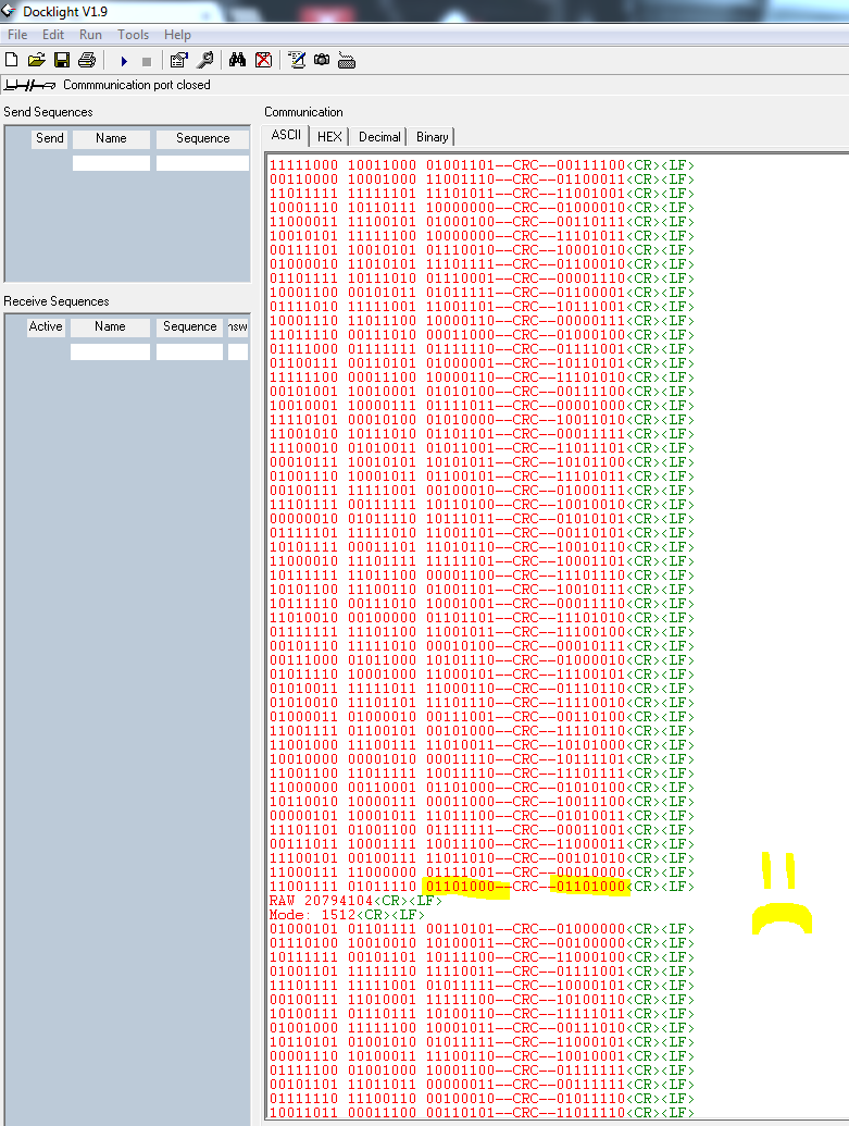

ich habe derzeit für eine kleine Gartenbeleuchtung die RFM98W (Lora
Module) im Einsatz. Da die Beleuchtung kaum Funktionsumfang hat bestehen
die Nutzdaten des Funk-Datenpakets aus gerade mal 3 Bytes.
1) Slaveadresse + Arbeitsmodus(jeweils 4 bit)
2) Farbwert
3) CRC8
Nun empfängt das Modul aber im Sekundentakt "Müll" von umliegenden
Wetterstationen usw.. Nach einigen Stunden wird dann durch Zufall
CRC+Datensatz richtig erraten und somit dann die Einstellung in der
Beleuchtung verändert.
Wie kann ich das verhindern? Muss ich zwingend mehr Nutzdaten haben,
damit die Wahrscheinlichkeit eines Zufallstreffers sinkt?
PS: Ich hab euch im Anhang mal einen Mitschnitt des Datenmülls
angehängt. Es sind die 3 empfangenen Bytes zu sehen und dann die intern
berechnete CRC.
Indem dein Datentelegramm sich besser von anderen Telegrammen
unterscheidet.
Wenn die sporadische Reaktion auf fremde Signale daran liegen, dass ein
anderer Sender ein für deine Steuerung passendes Datentelegramm sendet,
hilft nur ein anderer Aufbau deines Telegramms. Du könntest ein anderes
Generatorpolynom für deine CRC verwenden, eine weitere Prüfsumme
hinzufügen, Rolling Code Verschlüsselung verwenden, oder, oder, ...

Ja du brauchst auf jeden Fall mehr Nutzdaten bzw. überhaupt mehr Daten.
Du kannst z.B. deinen Datensatz 5 mal hintereinander kopieren. Eine
längere Checksumme wäre auch gut, CRC32 oder gleich CRC64.

Bei solch kurzen Paketen kann es auch sinnvoll sein (so mache ich das
für mein Wireless DMX), die Daten zweimal zu senden. Dazu sende ich Wert
und den binär invertierten Wert direkt hintereinander, welche der
Empfänger sofort auf Checksum 0 prüft. Wenn da was nicht stimmt, wird
gar nicht erst auf die Paket CRC gewartet, sondern gleich verworfen.
Sowas geht natürlich auch mit deiner Geräteadresse und der CRC selber.
Da gibts es unendlich viele Möglichkeiten, der Tenor ist aber, wie schon
o.a., mehr Daten zu senden und diese redundant auszulegen.

Ja, auf jeden Fall mehr Daten, mindestens 8 Bytes.
Ich sende sie immer mindestens 3 mal (wenn langsames Timing tolerierbar
ist, dann sende ich sogar 10 mal). Der Empfänger reagiert erst, wenn er
mindestens 2x hintereinander das gleiche Paket empfangen hat.
Wenn du das so machst, genügt auch eine einfache Prüfsumme anstatt CRC.

Florian E. schrieb:
> Schlussendlich läuft es also fast immer darauf
> hinaus mehr Daten zu senden bzw. weitere Variablen ins Spiel zu bringen
> um die Wahrscheinlichkeit eines Zufallstreffers zu verringern.
Naja, mit 24 Bit hast Du 2^24, also 16M Kombinationen. 65536 sind
sinnvoll. D.h. jede 256ste trifft.
Du musst einfach das Verhältniss hoch schrauben.
