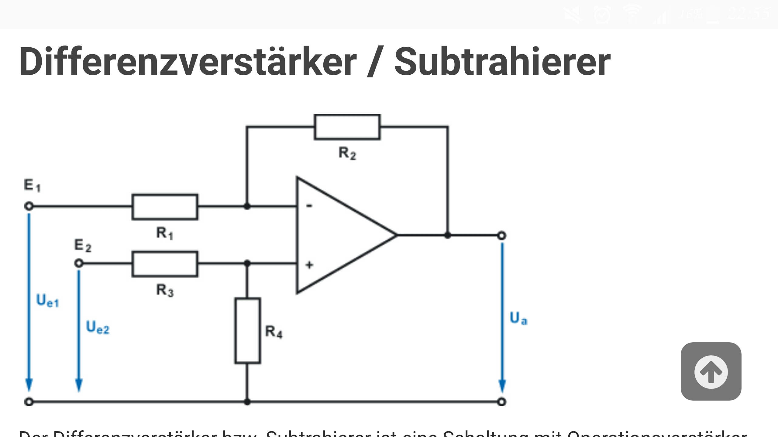

Okay klar. Wenn ich mir obige Schaltung ansehe (Differenz Verstärker) brauch ich zusätzlich am negativen Eingang noch einen Spannungsteiler auf 1V um die Leerlauf Spannung des Hall Gebers auf 0V runter zu ziehen, also zb 4k + 1k und den gegen meine 5V Versorgungsspannung geschaltet. Wie beeinflusst das meinen R1 bzw. R2? Über die beiden bilde ich ja meine Verstärkung ab. R3 und R4 verringern meine Verstärkung ja nur zb 1k + 1k -> Gain* 0.5).

Oder setze ich meinen Spannungsteiler einfach für Ue1 als Vorschaltung ein? Was wäre dann die Last, oder bleibt es dann ein unbelasteter Spannungsteiler?

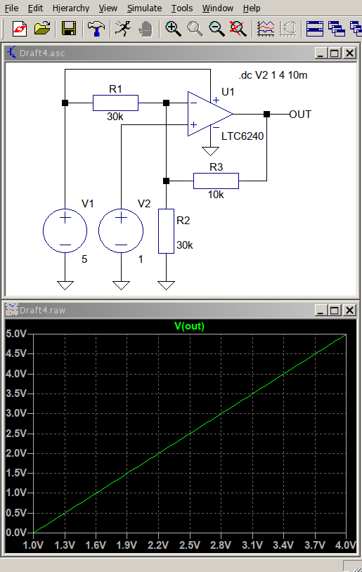

Micha S. schrieb: > Wenn ich mir obige Schaltung ansehe (Differenz Verstärker) brauch ich > zusätzlich am negativen Eingang noch einen Spannungsteiler auf 1V um die > Leerlauf Spannung des Hall Gebers auf 0V runter zu ziehen, also zb 4k + > 1k und den gegen meine 5V Versorgungsspannung geschaltet. Du wolltest es doch möglichst einfach (s. Anhang) :) Die 5V sollten dabei aber möglichst sauber sein, da sich Störungen auf das Ausgangssignal auswirken.
> Du wolltest es doch möglichst einfach (s. Anhang) :) Ja eben ;-) > > Die 5V sollten dabei aber möglichst sauber sein, da sich Störungen auf > das Ausgangssignal auswirken. Ein kleiner Elko mit 10u parallel zu den 1V sollte ausreichen :) Kannst du mir ein paar Worte zu deiner Schaltung erklären? Wirklich verstanden habe ich sie nicht.... :/ du setzt auf dem Nicht Invertierenden Eingang die 1V Referenz? *Hilfe ;)*

Ok am Input sind die 1...4V, klar. Wo ziehst du die 1V Offset wieder ab damit der Ausgang auf 0V liegt? Und wo stellst du die Verstärkung von 5/3 ein???

Micha S. schrieb: > Kannst du mir ein paar Worte zu deiner Schaltung erklären? V2 ist das Eingangsignal (1V..4V), V1 die Versorgungs- und Referenz- spannung von 5V. Ist die Versorgungsspannung deiner Schaltung höher als 5V, muss man die Widerstände anders dimensionieren. Das Ganze ist die klassische nichtinvertierende Verstärkerschaltung, bei der der Widerstand, der normalerweise gegen GND geschaltet ist, durch den Spannungsteiler aus R1 und R2 ersetzt wurde. Dieser stellt eine Spannungsquelle mit 5V·R2/(R1+R2)=2,5V Leerlaufspannung und R1||R2=15kΩ Innenwiderstand dar. Die Schaltung hat also 2,5V als Bezugspegel und eine Verstärkung von 1+R3/(R1||R2)=5/3. Damit ist Ua-2,5V = 5/3 · (Ue-2,5V)

Wie hast du die Schaltung dimensioniert? Muss sie jetzt auf den Pegel von 0.8V und 4.2V anpassen.... Würde das gerne selber machen :)

Micha S. schrieb: > Wie hast du die Schaltung dimensioniert? > > Muss sie jetzt auf den Pegel von 0.8V und 4.2V anpassen.... Würde das > gerne selber machen :) Lösungsweg 1: Du stellst die Knotenpunktgleichung für den invertierenden Eingang des Opamp auf, einmal für Ue=0,8V und Ua=0 und ein zweites Mal für Ue=4,2V und Ua=5V. Aus diesen zwei Gleichungen kannst du zwei der Widerstände in Abhängigkeit vom dritten bestimmen. Jetzt musst du nur noch schauen, für welche Normreihenwiderstände der Fehler am geringsten ist. In diesem Fall kommt man bspw. mit R1=R2=51kΩ und R3=12kΩ oder R1=R2=68kΩ und R3=16kΩ zum Ziel. Lösungsweg 2: Mit folgender Überlegung kann man die Dimensionierung in diesem einfachen Fall sogar im Kopf ausrechnen: Der Bezugspegel, um den herum verstärkt wird, ist der Fixpunkt der Funktion Ua(Ue), also diejenige Eingangsspannung, für die Eingangs- und Ausgangsspannung gleich sind. In diesem Fall sieht man auf Grund von Symmetrien sofort, dass dieser Bezugspegel genau in der Mitte des Eingangs- und Ausgangsspannungsintervalls, also bei 2,5V liegen muss. Der Spannungsteiler aus R1 und R2 muss genau diesen Bezugspegel als Leerlaufspannung liefern, also ist R1=R2. Die Verstärkung der Schaltung soll A=((5V-0V)/(4.2V-0.8V)=5/3,4=25/17 sein. Sie ist für den nichtinvertierenden Verstärker allgemein 1+Ra/Rb, hier mit Ra=R3 und Rb=R1||R2=R1/2. Wegen A=25/17 ist Ra/Rb=25/17-1=8/17 und damit R3/R1=8/34. Eine naheliegende Lösung wäre also R3=8kΩ und R1=R2=34kΩ. Da es nur auf das Verhältnis der Widerstände zueinander ankommt, darf man alle drei mit einem gemeinsamen Faktor multiplizieren, um näher an Normreihenwerte heran zu kommen. Durch scharfes Hinsehen oder etwas Herumprobieren erkennt man, dass mit einem Faktor von 1,5 oder 2 perfekte E24-Werte herauskommen, nämlich die obigen beiden Lösungen.
