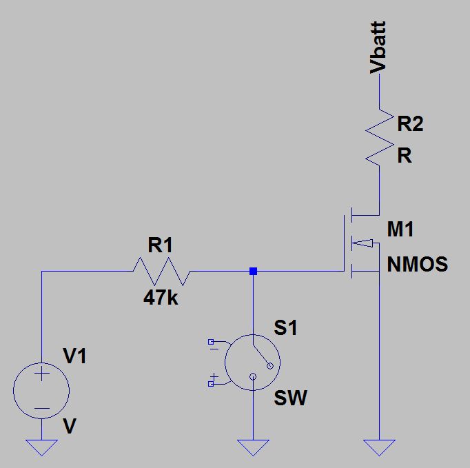

ich möchte mit dem IRLIZ44N einen Schalter bauen, der folgendermaßen
funktionieren soll:
Wenn die Schaltkontakte geschlossen sind, soll er sperren, wenn die
offen sind, soll er durchschalten. Er soll die RC Elektronik eines
Modellflugzeugs ein und ausschalten. Im Rumpf befindet sich eine Buchse,
die mit einem Stecker gebrückt wird. Das wäre dann der Zustand "OFF".
Vor dem Flug wird der Stecker gezogen und die Elektronik ist "ON".
Das ist auch ganz einfach, hab ich auch schon fertig, ich ziehe das Gate
mit einem hochohmigen Widerstand gegen das Drain-Potential, so das er
immer durchgeschaltete ist, solange das Gate nicht mit dem Source
verbunden ist.

Das erschließt sich mir nicht ganz. Ein N-Channel MOSFET leitet, wenn
die Spannung zwischen Gate und Source oberhalb eines gewissen Pegels
liegt. Diese Spannung ist es, auf die es ankommt. Auf welchem Potential
Drain liegt ist erstmal nicht wichtig.
Hast du den N-MOS auf der "High Side" eingebaut (d.h. zwischen Akku-Plus
und deiner Last) oder "Low-Side" (d.h. zwischen Last und Akku-Minus)?
Ganz allgemein würde ich dich bitten einen Schaltplan/Skizze zu
erstellen.

OP #4401507
Hallo Alex,
es geht um die RC Anlage, kein Antrieb oder sowas. Es können maximal
Spitzenströme von geschätzten 3A-5A auftreten. Das schlimmste, was bei
unbeabsichtigtem Einschalten passieren kann, ist eine leergesaugter
Empfängerakku. Einen solchen Schalter gibt es schon von der Firma Yeti
mit integrierter Akkuweichen für relativ viel Geld.
Ich brauche nur den Schalter. Stecker abziehen ist natürlich möglich
aber sehr umständlich. Der Mosfet ist Lowside (geht das auch ander mit
einem N-Mosfet?)
Für einen Schaltplan muß ich mir erst eine geeignete Software
besorgen/suchen. Ich arbeite mit Linux. Ich dachte die Schaltung sei so
primitiv, dass jeder Profi sofort weiß wie sie aussehen muß. Die besteht
ja nur aus 2 Teilen, dem MOSFET und dem Widerstand. Wenn das nicht
selbstverständlich ist, werde ich mich noch um eine Software kümmern
oder eine Handskizze einscannen.
> einem N-Mosfet?)
Ja, das geht auch anders. Ich vermute du fragst, weil dir bekannt ist,
dass ein N-MOSFET dann leitet, wenn U_GS > U_GSth. Das ist auch richtig.
Möchte man einen N-MOS in die High-Side einbauen, dann braucht man eine
Hilfsspannung. Du könntest dir mal die angehängte Application Note von
ON-Semiconductor anschauen. Ferner wäre der ITS4142N vielleicht ein
Bauteil, welches interessant für dich wäre.

Wenn ich dich richtig verstehe, dann möchtest du es so, wie in der
Skizze im Anhang aufbauen. Wobei der "Schalter" deine Null-Ohm-Brücke
darstellt, die im "OFF-Zustand" den MOSFET sperren lässt (und dann eben
den Ruhestrom durch den Widerstand zwischen Akku und GND verursacht).
Ich würde sagen 47 kOhm sind nicht "zu hochohmig". Du solltest versuchen
alles räumlich nah beieinander anzuordnen (keine langen
Antennen-Strecken). Du kannst auch noch einen Kondensator (z.B. 100 nF)
zwischen Gate und Source des MOSFETs anschließen, der wirkt dann
zusammen mit dem Vorwiderstand wie ein Tiefpass und verhindert ein
schnelles ein-/ausschalten des FETs.
Zusätzlich wäre ggf. ein gewisser Schutz des FETs angebracht (ggf. eine
TVS-Diode zwischen Gate und Source um Schäden des FETs durch ESD
vorzubeugen), vielleicht eine Diode, die UDS begrenzt, Verpolschutz
(ggf.), Überstrom/Übertemperatur (ggf.).

OP #4407197
Dieses ist ein Versuch, ein Bild anzuhängen. Bisher konnte ich nichts in
der Vorschau sehen aber an endlosen Versuchen gehe ich mal von der
Vermutung aus, dass das Bild erst nach dem Absenden sichtbar wird.

So, jetzt hoffe ich mal, dass eine Bild sichtbar ist. Wenn nicht, muß
ich weitersuchen. Die interessante Frage ist weiterhin: Wie klein muß R
sein, damit die Schaltung sich stabil genug verhält wenn man von
Kabellängen um die 20cm ausgeht.
Unten ist "-" und oben "+". Ich konnte in dem Program das passende
Objekt nicht finden, aber das wird noch.
