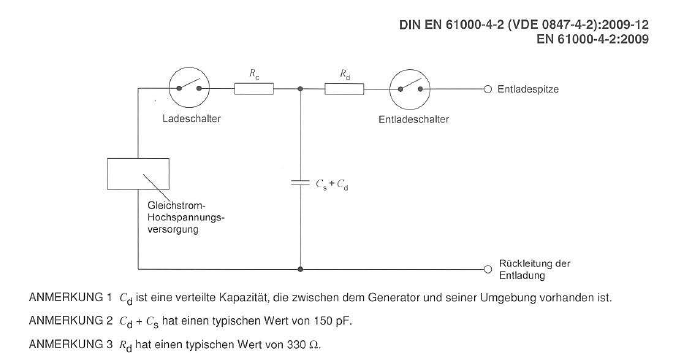

Die "ESD-Pistole" ist eigentlich gar nicht so schwer machbar. Laut  IEC
61000-4-2 Modell muss sie am Ausgang 330 Ohm Widerstand haben, was ich
aus 10x33 Ohm 2KV-Widerständen bauen kann. Die Ladung wird aus einem
150pF-Kondensator geliefert der vor dem "Schuss" aufgeladen wird.

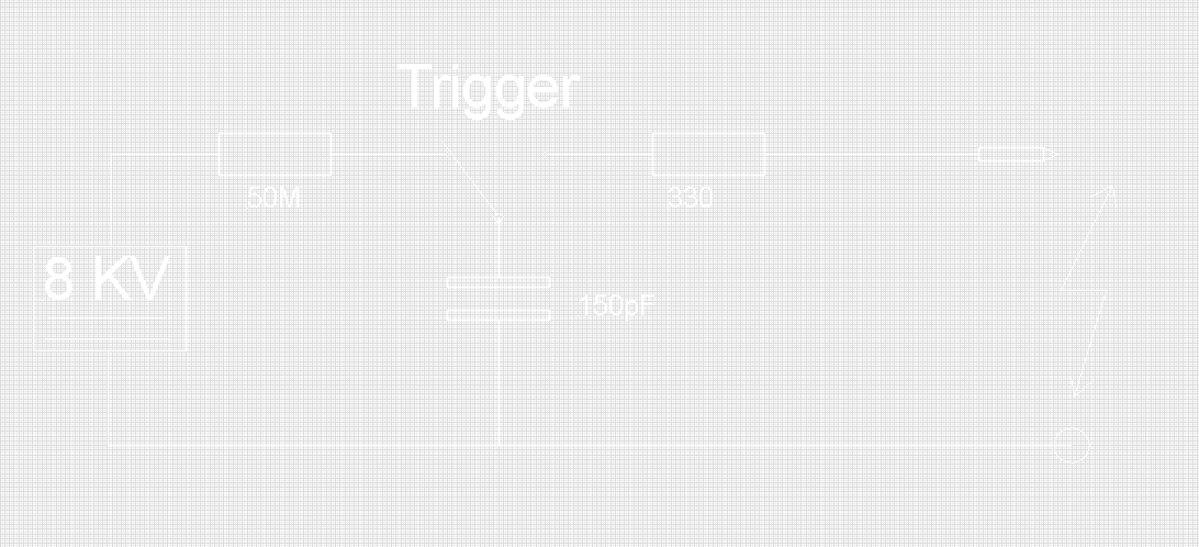

Damit man das messen kann kommt noch ein 1:1000 Teiler als HV-Probe
dazu, damit kann ich dann messen ob ich wirklich 8KV habe oder nicht.
Später ist dann noch ein Teilerblock angedacht, mit dem ich 2, 4 und 6KV
aus dem Netzteil erzeugen kann.

Schalten wollte ich das durch einen Kupferkontakt den ich per
Hebelchen/Trigger von einem Kontaktpunkt auf den anderen bewege,
sozusagen ein manuelles Relais.
Der Kontakt kommt in die "Pistole". Die Isolation muss dann natürlich
entsprechend sein, aber da bin ich zuversichtlich dass ich das hin
bekomme, man muss nur die Abstände groß genug machen und ausreichend
isolieren.
Dass das auch negativ sein muss wusste ich nicht, das ist natürlich
etwas schwerer, aber mit einem Trenntrafo machbar denke ich, dann polen
wir das Ganze eben um. Danke für den Hinweis.

Messe aber dabei mal an einem leeren Aufbau die Impusform mit einem
Oszi, ob die Anforderungen Deiner RC-Kombinationen funktionieren.

Das kommt dann einiges an Induktivität zusammen. Man müsste klären, ob
der Impuls nicht viel zu langsam ansteigt und damit seine Wirkung gar
nicht voll entfalten kann.

Ich will den Probe erstmal nutzen um überhaupt mal zu checken welche
Spannung meine Quelle ausgibt, Typenschilder sind ja schön... Damit kann
ich den Kondensator aufladen, was dann nach Auslösen des Impulses hinten
herauskommt werde ich damit wohl nicht oder nur schlecht messen können.
Wegen der Induktivität des 330Ohm-Widerstandes könnte das natürlich
scheitern, ich könnte es simulieren, was am Ende dabei herauskommt.
Dazu müsste ich natürlich erst mal die Induktivität des Widerstands
messen.
Vielleicht hat jemand eine fertige Möglichkeit das zu messen?

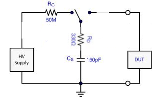

Die Hochspannung egal welcher Polarität läßt sich relativ sauber mit
einem geregelten (Strom/Spannungsgeregelten) Royer und nachgeschalteter
Kaskade erzeugen.
Da der Schalter zur Freigabe nicht an der 8kV-Seite sitzen muß sondern
auch zB. am Fußpunkt der Kaskade sein kann (der den Royer einfach
kurzschließt) muß der auch keine 8kV schalten können.

Wie laedt man den 150pF und wie misst man die Hochspannung ?
Mann nimmt ein Hochspannungsnetzteil unf misst mit spannungsteiler. Der
150pF wird ueber ein LC mit Zeitkonstante von 1sek oder so aufgeladen.
Das L entkoppelt die Entladung des 150pF vom powersupply und das R macht
die Zeitkonstante beim Laden.

Gast #5728516
L. S. schrieb:
> Doch, geht so wie in diesem Bild:
https://e2e.ti.com/cfs-file.ashx/__key/communityserver-discussions-components-files/142/3716.Fig_2D00_1.jpg
Da liegt dann aber RD dauerhaft in Reihe mit CS, also noch vor dem
Umschalter. Sowohl bei der Noiseken- als auch bei der Teseq-Pistole hat
das Entladenetzwerk nur zwei Anschlüsse.
Das ist so ein Plastikstopfen, den man hinten in die Pistole reinsteckt.
Da sind Widerstand und Kondensator enthalten, und bei Teseq noch ein I2C
EEPROM zur Identifizierung.
OP #5728539
Verstehe ich jetzt ehrlich gesagt nicht.
Im Bild rechts ist die HBM-Schaltung dargestellt.
Links ist ein anderer Standard, das hat andere Widerstände usw.
Ich gehe mal erst einmal von HBM aus, 330 Ohm leitet den Strom aus dem
150pF-Kondensator Cs an das Testobjekt.
Betätige ich den Schalter nicht lade ich den C über den 50M Rc auf.
Wenn das beendet ist ist der Cs auf 8 KV aufgeladen.
Lege ich den Trigger um bewege ich den Kontakt von Rc auf Rd, und der
Strom fließt vom geladenen Kondensator auf das Testobjekt.
Gast #5728576
Genau das geht nicht, weil Cs und Rd in einer wechselbaren Baugruppe
vereinigt sind, die Du nur als Reihenschaltung erreichen kannst.
Du lädst daher Cs über Rc+Rd und entlädst über Rd in die Spitze.
Die Spitze enthält ein paar pF definierte Streukapazität zur
Pulsformung. Das ist mehr oder weniger eine Metallscheibe, deren
Position während der Kalibrierung beim Hersteller eingestellt wird.
Danach wird das Ding verplombt und man darf nicht mehr daran
herumfummeln, weswegen leider kaum Fotos vom Innenleben dieser
ESD-Pistolen existieren.
OP #5729308
Uhm, verstehe ich das so, dass du meinst ich kaufe mir so eine fertige
Baugruppe und nutze die?
Dem ist aber nicht so, Eigenbau ist angesagt, ich kann also sehr wohl
auf alle 3 Kontaktpunkte zugreifen.
Der Trigger aus PETG wird ein Kupferkontakt haben, der direkt mit einem
Ende am Kondensator angeschlossen ist.
Im nicht getriggerten Zustand wird der C also geladen, erst wenn ich
auslöse ist die Spannung im C also mit der Spitze am Ausgang der Pistole
verbunden.
#5729380
Ich vermute es wird in Deinem Trigger schon zu einem Funken kommen wenn
sich die Kontaktflächen nähern, aber noch nicht voll verbunden sind. Die
Entladungen werden Dir die Kontaktflächen schon in kurzer Zeit
ruinieren.
Zieh mal z.B. mit nem Labornetzteil ein paar Funken zwischen 2
Kupferdrähten. Die Oberfläche ist da nach ein paar Versuchen schon so
vernarbt, daß Du keinen richtigen Kontakt mehr bekommst. Das ist also
nicht nur graue Theorie.
Ich weiß nicht wie das bei HV-Relais gelöst wird. Ich vermute aber die
verwenden da spezielle Tricks um das Problem zu vermeiden. Vielleicht
findest Du irgendwo ein paar Appnotes oder so aus denen Du da Ideen zu
holen kannst.
Miwis Vorschlag nur Luftentladungen und keine Kontaktentladungen zu
betrachten, würde das Ganze tatsächlich deutlich vereinfachen.
