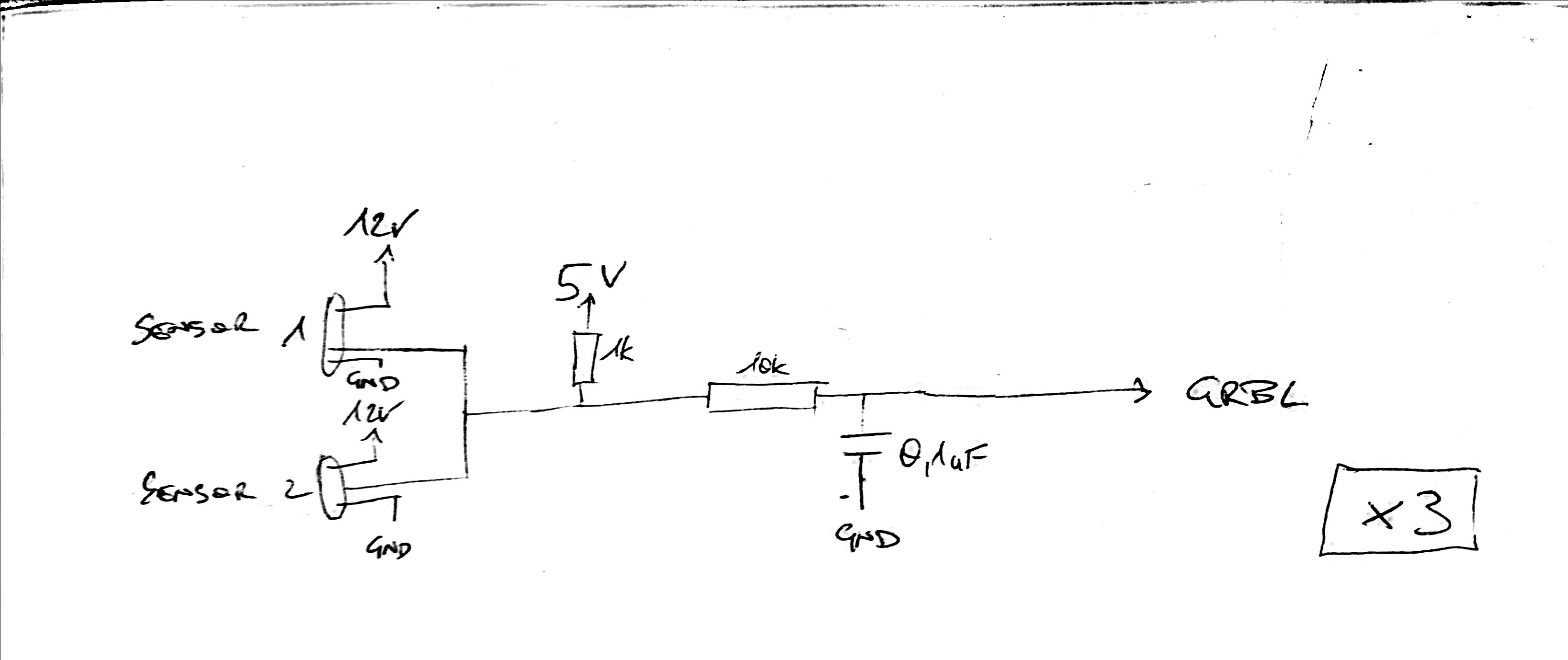

Ich habe vor, die Endschalter meiner CNC Anlage durch Optokoppler vom
MCU zu trennen um Fehlalarme durch Störsignale vom FU zu vermeiden. (so
wie hier vorgeschlagen:
https://github.com/siberianfox/grbl_wiki/wiki/Wiring-Limit-Switches)
Lässt sich die dort abgebildete Schaltung auch mittels 4N25 oder 4N35
funktionstüchtig umsetzen?
Wäre für jeden Tipp dankbar!

Ja, sie macht allerdings keinen Sinn, wenn Schalter und
Optokopplerausgang aus demselben Netzteil versorgt werden, oder zwar 2
Netzteile verwendet aber Masse der beiden verbunden wird.
Da sind Endschalter, deren verdrillte Leitung isoliert zur Maschine
direkt zur Auswerteplatine geführt werden, störunempfindlicher.
Zumal der 4N25 mit einem CTR von 20% bei 220 Ohm für die LED und 1k für
den Ausgang knapp an der Grenze seiner Ubertragungsfähigkeit betrieben
wird. 4N35 wäre besser.

Ein klassisches Beispiel, wie EMV praktisch NICHT erreicht wird. Denn
wenn gleich die Verdrahtung elektrisch korrekt ist, ist sie es
mechanisch NICHT!
Wenn man das so aufbaut, holt man sie fette Einkoppelschleifen für
Störsignale an den Arduino.
So wird das DEUTLICH besser.
1.) Jeder Endlagenschalter wird mit zweiadrigem, verdrillten Kabel
angeschlossen.
2.) Die Masse wird NICHT als Sparversion nur einmal zu den Schaltern
geführt, sondern immer einzeln, siehe 1.)
3.) Die Eingänge brauchen nicht nur Pull-Up Widerständen, sondern auch
einen RC-Filter, dazu gehärt ein Widerstand in REIHE. Die Schaltung oben
im Link ist unvollständig und teilweise falsch, denn wenn der Schalter
schließt, entlädt er den Kondensator hart und ungebremst, das verbrennt
auf Dauer die Kontakte.
4.) Die RC-Filter müssen NAH am Arduino mit gescheiter Masse platziert
werden.
Die Art und Weise, wie auf der Seite Optokoppler genutzt werden, ist
grenzwertig bis sinnlos. Klar, man mißt irgendlwie eine Verbesserung,
aber auch nur, weil die Optokoppler eingangsseitig deutlich
niederohmiger sind als die CMOS-Eingänge des Arduino. Einfache
Transistoren würden das gleiche machen.
Siehe Anhang.
OP #7071500
Prinzipiell habe ich es bisher so gemacht wie im angefügten Bild
(externer Pull-up, RC Filter mit genau den angegeben Werten, sehr kurze
Leitung zum Arduino), das hat dann jegliche Fehlalarme durch die
Steppermotoren verhindert und ich war sehr zufrieden. Allerdings reicht
das anscheinend nicht aus, um die Störsignale vom FU zu „kompensieren“.
Optimierung der Signalkabel steht auch auf der Todo Liste, ist
allerdings leider aufwändig. Hätte gehofft, die Optokoppler würden mir
das ersparen.

OP #7073103
Danke für die vielen Rückmeldungen!
Das Problem hat meiner Meinung nach nicht mit Prellen zu tun, tritt bei
Verwendung des beschriebenen Low-Pass Filters ausschließlich bei Start
der Spindel auf. Optokoppler-Schaltung ausprobiert (ohne Low-Pass,
getrennte GNDs) -> keine Verbesserung gegenüber Pull-Ups (1k) alleine,
permanenter Alarm (vmtl. durch Stepperansteuerung).
Oszi habe ich leider nicht, daher keine Messung. NO-NPN induktive
Näherungssensoren lj12a3-4-z/ax dienen als Endstops. Jeweils zwei
zusammengeschaltet und mit externem Pullup auf 5V versorgt ->
Low-Pass-Filter -> GRBL.
Kabelschirm beim FU auf Erdung gelötet (Notlösung derweil in Ermangelung
eines Blechgehäuses), bei der Spindel an das Steckergehäuse geklemmt und
mittlerweile (hat die meisten Fehlalarme eliminiert) auch zusätzlich mit
dem Spindelgehäuse und somit Erdung verbunden (testweise mit Kupferdraht
fest umwickelt, spindelseitig angeschraubt).

Moderator (Firma: Titel) Persönliche Seite #7073109
Die Realität kümmert sich nicht um "Meinungen".
Ich hatte schon einmal nach einem SCHALTPLAN gefragt. Ich tu das
nochmal: kannst du diese Prosa auf ein Baltt Papier malen mit
Bauteilnamen, Bauteiltypen und Bauteilwerten, dass man nachvollziehen
kann, was du das herumwerkelst?
Und lies und beantworte dann doch auch gleich den Rest meiner Fragen.
Ich habe sie nicht aus purer Unwissenheit gestellt.
Ändere das. Nur wenn du weißt, was stört, kannst du was dagegen machen.
