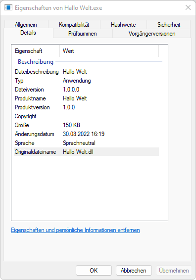

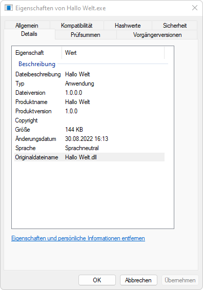

ich habe mal eine Frage zu dem Orginaldateinamen bei Apps die mit Visual
Studio 2022 erstellt werden.

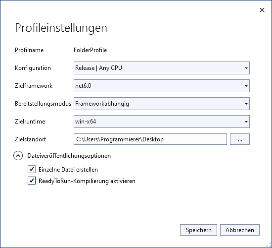

Wenn ich eine Programm erstelle, z.B. Hallo Welt oder so und hinterher
nicht mehrere Dateien haben will sondern eine einzelne exe Datei, kann
ich das ja mit der Veröffentlichen Funktion machen.
Also Bereitstellungsmodus Frameworkabhängig, Zielruntime win-x64 und
Einzelne Datei erstellen.
Das alles klappt auch soweit nur steht dann bei der exe die rauskommt
beim Orginaldateinamen unter Details nicht Hallo Welt.exe sondern Hallo
Welt.dll. Ich finde das etwas unschön und hätte in dem Feld gerne den
Namen mit der Endung .exe stehen, wie bekomme ich das hin?

Also dann nochmal in langsam: Es wird beim normalen Kompilierungsvorgang
eine EXE erstellt, nein es wurde nicht fehlerhafterweise eine DLL
erstellt. Visual Studio 2022 geht aber trotzdem anscheinend jetzt immer
hin und verlagert die eigentliche Funktionalität in eine DLL die von
dieser Exe aufgerufen wird. Da ich es aber für kleine Tools unpassend
finde den ganzen Raffel zu verschicken, will ich alles in die Exe
packen, unter anderem dafür gibts die Möglichkeit beim Veröffentlichen
alles in eine Exe zu packen, was auch problemlos funktioniert und wie
erwartet läuft. Nur ist in den Details der Exe eben der Originalname mit
Endung DLL.
Ansonsten wäre es schön wenn nur Leute antworten würden die zumindest
halbwegs eine Ahnung haben und nicht nur heiße Luft von sich geben.

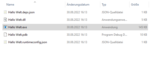

Da es offensichtlich bei manchen mit dem Textverständnis und/oder Wissen
hapert, hier nochmal als Bilderbuch:
1 - Der Ausgabetyp: Konsolenanwendung, nix Klassenbibliothek.
2 - Was beim Kompilieren rauskommt, 1 EXE, 1 DLL, 1 PDB und 2 JSON.
3 - Und schon an diesem Punkt steht in der EXE als Originaldateiname
Hallo Welt.DLL

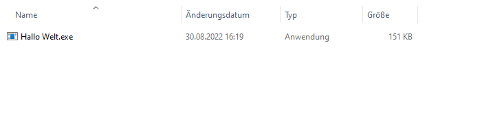

4 - Wenn ich jetzt das Ganze veröffentliche als einzelne EXE
5 - Die einzelne EXE in die die DLL integriert wurde, jetzt 150 kB.
6 - Die Details der einzelnen EXE, wieder Originalname Hallo Welt.DLL
> In .NET wird alles über Klassen gemacht auch eine simple
> Konsolenanwendung.
Nur dass für eine Klassenbibliothek kein exe Wrapper erzeugt wird und
diese sich auch nicht als einzelne exe Datei, eventuell sogar
"Frameworkunabhängig" veröffentlichen lassen.
> Ja das ist bei .NET-Gedöns so. Das eigentliche Programm ist in diesen
> DLL's drin. Die EXE ist nur ein Vehikel um die DLL('s) am Ende
> ausführen.
Ich denke das hat der TO durchaus verstanden, seine Frage war
offensichtlich eine andere. Es geht ihm nur darum dass das entsprechende
Feld in den Details der Datei anders ausgefüllt wird, weil die anderen
Schritte zum erzeugen einer Frameworkabhängigen einzelnen exe Datei hat
er ja schon richtig beschrieben.

Ich halte die Frage des TO für mehr als gerechtfertigt, oder welcher
Grund fällt dir ein warum im Originaldateiname-Feld in der exe unbedingt
der Name der dll stehen sollte? Und ich muss gestehen, dass mir außer
der Einsatz von Drittanbieter Tools keine Möglichkeit dafür bekannt ist,
was aber wiederum Probleme beim Signieren erzeugen könnte...

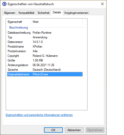

Ich denke, das ist durch das Betriebssystem bedingt, also
durch Windows. Das zeigt in den Details auch die Abhängigkeiten
an. Anbei mal ein Bild von einer anderen Sprache, die ein Interpreter
ist und die Runtime Prfrun32.exe in die Original-Exe mit einbindet.
Also beim Compilieren zu einer eigenständigen .Exe.
Dort wird ja auch die Prfrun32.exe vom compilierten Bytecode beim
Start aufgerufen.

Also ich habe es jetzt mal getestet, mit dem .NET 4.72 und 4.8 Framework
wird keine DLL erstellt und ich kann dann einfach die EXE aus dem
Release Ordner nehmen. In der Datei stimmt dann auch der
Orginaldateiname.
Es ist also nicht wie von mir zuerst vermutet von der Version des
VisualStudios abhängig sondern von der Version des verwendeten .NET
Frameworks.
Aber gibt es jetzt eine Möglichkeit das Feld auch bei Verwendung von
.NET 6 irgendwie zu ändern?

mit statisch und dynamisch zu tun.
Statisch kann man eine .Lib oder .obj einbinden, dynamisch eine
DLL. Daran sehe ich, daß du den Unterschied zwischen .lib und
DLL nicht kennst.
Wenn man das ganz gut mit der DLL machen will, bindet man diese
schon vorher als Ressource in die .exe und schreibt sie bei
Programmstart, bzw. Abfrage, ob sie da ist, in den Startordner,
wo auch die .exe liegt oder ins Systemverzeichnis.
Die Erfahrung habe ich mehrmals bei meinen Usern gemacht, die dann
anriefen, weil sie die DLL gelöscht hatten und mein Programm nicht
mehr ging. Seitdem wird bei mir immer abgefragt, wenn ich eine DLL
mitgebe.
Gast #7177264
Heinz B. schrieb:
> Entweder schreibe ich mein Programm so, daß ich die Funktionen
> selber programmiere und die DLL gar nicht erst brauche oder ich
> nutze halt die Funktionen einer DLL.
Nö. Nicht weit genug gedacht. So eine DLL kann auch z.B. ein Plugin für
irgendeine Funktion sein, und je nach Aufwand unterschiedlich viele
Funktionen zur Verfügung stellen.
Und wenns die DLL nicht gibt, werden die Funktionen halt nicht
angeboten.
Gast #7177437
Heinz B. schrieb:
> Ob man die DLL beim Programmstart oder erst dann, wenn man die
> Funktionen braucht, einbindet ist doch wohl egal.
Nein, eben nicht. Beim statischen Einbinden kann das Programm nicht
starten, wenn die DLL nicht vorhanden ist, es kommt genau zu dem Fehler
wie es DerEgon beschrieben hat.
Beim dynamischen Aufruf wird die DLL nur eingebunden, wenn man die
Funktionen wirklich benötigt. Klassisches Beispiel sind Plugins, die
Programme mit zusätzlichen Funktionen ausstatten. Benötigt werden diese
für die Grundfunktionen des Programmes nicht.
Zudem kann man dynamisch geladene DLL's auch wieder aus dem Speicher
entfernen, wenn man sie nicht mehr benötigt und so den Speicher für
andere Dinge freigeben.
Ich habe selbst ein umfangreiches Programm geschrieben, in welchem ich
ausgiebig Gebrauch von dynamisch geladenen DLL's machen. Wenn ich
beispielsweise keine Temperaturen mit einem speziellen Gerät erfassen
muß, dann brauche ich die ganzen Routinen für das Handling des
Temperaturmessgerätes nicht, demzufolge wird wird die DLL die das
erledigt nicht geladen. Wenn ich keinen Report erstellen muß benötige
ich auch nicht die Reportfunktionen, die ebenfalls in einer DLL abgelegt
sind. Jede DLL in diesem Programm hat spezielle Aufgaben, die ich auch
nur in speziellen Fällen benötige. Wenn ich schon bei der Installation
des Programmes sicher sagen kann, das einige Programmfunktionen mit
Sicherheit niemals benötigt werden, dann werden die entsprechenden DLL's
auch nicht installiert und das Programm funktioniert dennoch wie
gewünscht. Mit dem dynamischen Laden der DLL können auch jederzeit die
Programmfunktionen erweitert werden. Der Programmierer muß hierfür nur
ein paar Schnittstellen kennen und kann so eine neue Programmfunktion
hinzufügen. Dabei ist es sogar ihm überlassen in welcher
Programmiersprache er sich dabei austobt.
Nö Du hast den Sinn nicht erkannt und machst damit dein Programm unnötig
unflexibel.
DerEgon hat es hier
Beitrag "Re: Orginaldateiname Visual Studio 2022 App" schon
richtig erkannt.
Statische Linken von DLL's macht eigentlich nur essentiellen
Runtimelibs, prominentes Beispiel die VBRUN300.DLL, Sinn. Bei Programmen
deren Funktionumfang von Anfang fest steht, braucht man weder
irgendwelche .obj, .lib noch .dll mitzugeben, da programmiert man das
einfach in das Hauptprogramm mit rein. Jede zusätzlich notwendige Datei
birgt das Risiko, das der Nutzer seine Programmversion abschießt, wenn
er versehentlich oder aus Unwissenheit eine erforderliche Datei löscht -
was Du ja ganz offensichtlich schon selbst bemerkt hast. Das Problem
wird auch nicht daddurch gelöst, das man die Dateien mit ins
Programmverzeichnis kopiert, da man sie auch dort löschen kann. Wenn ich
alles selbst in der Hand habe, dann sorge ich dafür das das Programm
möglichst immer startet und in seinen Basisfunktionen auch
funktionsfähig ist, selbst dann wenn Dateien fehlen. Es ärgert mich
immer wieder, wenn eine Software nicht benutzt werden kann, weil z.B.
eine simple Konfigurationsdatei fehlt. Ich habe das bei meinen
Programmen so gemacht, das es dann mit Defaulteinstellungen startet und
die Konfigurationsdatei dann aus diesen Einstellungen selbständig
erstellt. Das ist relativ wenig Aufwand, minimiert die Supportanfragen
und hat sich bei mir in gut 30 Jahren bewährt.
Bei einer statisch eingebundenen DLL funktioniert das meist nicht, da
die DLL-Referenzen im EXE-Header stehen und ich gar nicht erst bis zu
meiner Abfrage komme - auch das hat DerEgon richtig beschrieben
Gast #7177456
> DLL nicht kennst.
Nein man kann eben auch eine DLL statisch einbinden.
Lib's und obj-Dateien spielen vornehmlich zur Compiletime eine Rolle und
werden schon während des Compiliervorganges aufgelöst und in die EXE
eingebunden. DLL's hingegen können nur zur Laufzeit eingebunden werden,
ob statisch oder dynamisch ist erst mal egal.
(Firma: Privat) #7177568
Aha, gut zu wissen.
Ich kenne dann nur dynamisches Einbinden, da bei mir die DLL-Referenzen
halt nicht im Exe-Header stehen. Das Instanzhandle und die Einsprungs-
adressen der Funktionen werden bei mir erst zur Laufzeit ermittelt, soll
heißen, wenn die DLL geladen wird.
Damit hat sich dann das Thema für mich erledigt.
