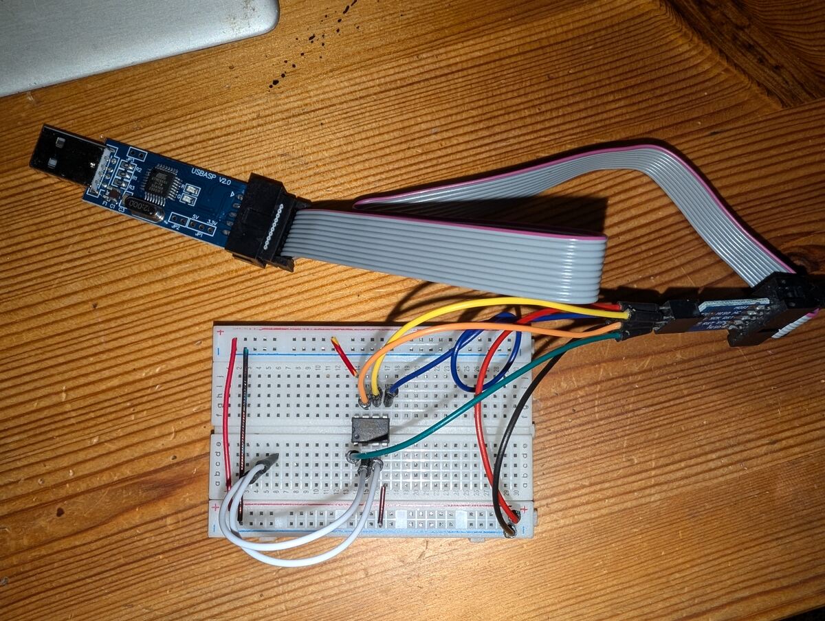

Nachtrag: avrdude -p t13 -c usbasp findet leider kein Target. "avrdude: error: program enable: target doesn't answer. 1 avrdude: initialization failed, rc=-1 Double check connections and try again, or use -F to override this check."
Die Verkabelung ist ja eigentlich ziemlich eindeutig. Kann man da irgendwie mehr testen? Ein Oszillograph ist verfügbar.
Naja, man muss sich schon etwas Mühe geben, um anhand des Fotos zu beurteilen, mit welcher Wahrscheinlichkeit die Verdrahtung korrekt ist.
Ich sehe auf dem Foto auch keinen Abblockkondensator (100 nF Keramik) an der Versorgungsspannung des Mikrocontrollers.

Die Verkabelung habe ich noch win weiteres mal nach dieser Vorlage kontrolliert https://www.blikk.it/forum/blog.php?bn=neuemedien_fb&id=1646239783 Ich gehe davon aus, dass MISO mit MISO verbunden wird und MOSI mit MOSI !?
Kondensator ist jetzt gesteckt (direkt am IC zwischen Plus und Masse).
Der Adapter hängt an USB und hat keine Adresse (wie z.B. /dev/USBSer1). Allerdings blinkt eine LED auf dem Adapter. Wenn ich den abstecke kommt das Programm mit einem "could not find USB device" zurück. Bis zum Adapter läuft wohl alles gut.
Ja, so sollte es sein.

Max D. schrieb:
Für mich sieht JP1 aus als wurde er auswählen ob der usbasp 3.3 oder 5V ausgeben soll. Kriegt der tiny (so ganz ohne jumper) überhaupt strom?
Guter Punkt. Also bitte mal die Versorgungsspannung des ATtinys nachmessen und ggf. eine 3-polige Pfostenleiste in JP1 einlöten und passend mit Jumper versehen.
OP #7745274
Wenn der Programmer arbeitet stehen da ganz kurz mal um die 3V an. Wenn ich einen Jumper setze hat der Chip die ganze Zeit Strom. Gut zu wissen. Leider wird der Chip aber so wie so nicht gefunden; Auch ein -B 100 hat nichts geholfen. Ich habe leider keinen zweiten Chip zum Testen. Vielleicht ist der ja einfach kaputt?
OP #7745275
Nun läuft's. Ich verstehe nicht ganz, warum. Nach einigen weiteren Versuchen und Messungen geht es nun (vielleicht irgendwo ein Wackelkontakt?).
Auch ganz ohne Jumper wird jetzt ein Device erkannt, allerdings mit einer ungültigen Signatur (0x000000)
Auf 3V oder 5V gejumpert funktioniert es aber nun.
Der Parameter -B 100 ist aber tatsächlich nötig.

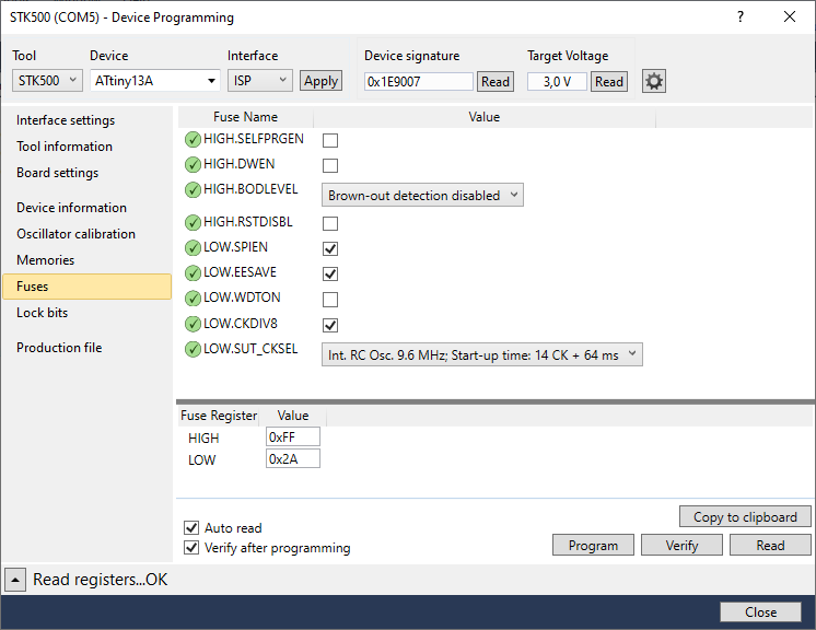

Wichtig ist immer ein niedriger Takt beim ersten Programmieren.Das CKDIV-Fusebit ist gesetzt, damit darf der ISP-Takt max. 125kHz betragen (ein Achtel von einem Achtel von 8MHz)

Dieser Parameter reduziert den Takt, mit dem der ATtiny programmiert wird. Da der Tiny wohl fabrikneu ist (noch ungefused) steht der per default bei 1,2 MHz internem Takt ("int. RC OSC 9.6 MHz" und "Divide clock by 8 internally)
Siehe auch:
https://www.engbedded.com/fusecalc/
avrdude -c usbasp -p t13 -B 20 -U lfuse:w:0x7A:m -U hfuse:w:0xff:m
fused den Tiny und deaktiviert die interne Taktteilung, so daß der Chip fortan mit 9,6 MHZ läuft. Danach ist -B 20 nicht mehr notwendig.

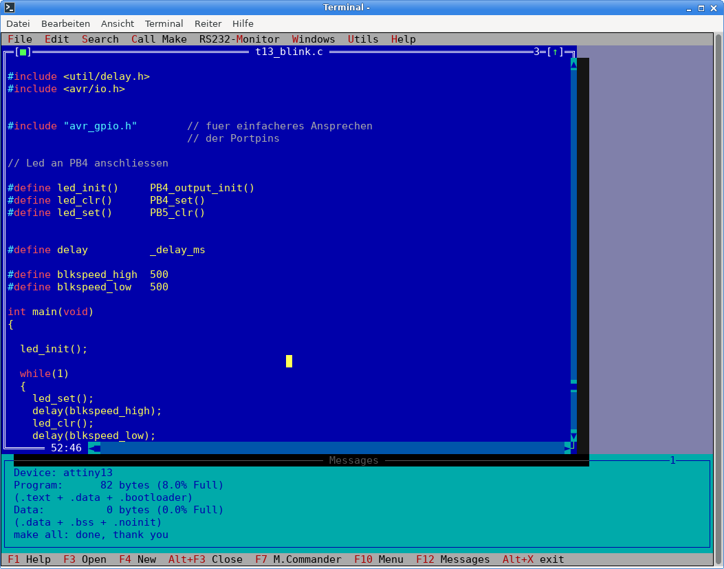

Im Anhang habe ich dir ein Demo-Blinkprogramm zusammen gestellt, mittels dem du einfach auf der Konsole ein
make
aufrufst und das Blinkprogramm wird kompiliert.
Dann brauchst du nur noch einen Texteditor deiner Wahl und du kannst loslegen. Für meine Zwecke programmiere ich mit dem Programm Geany (weil schlank und schnell) und meinem eigenen Konsoleneditor.
Entpacke den Anhang in ein Verzeichnis deiner Wahl und wechsle in der Konsole in dieses Verzeichnis.
Mache das Programm cide mittels
chmod +x cide
lauffähig und starte dieses mit:
./cide

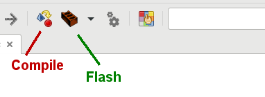

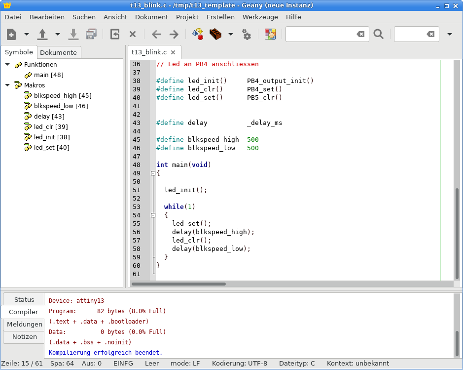

Hier kannst du bspw. das Blink-Programm laden und entweder mit den Menüflachen oder mit F9 kompileren und mit F8 flashen.

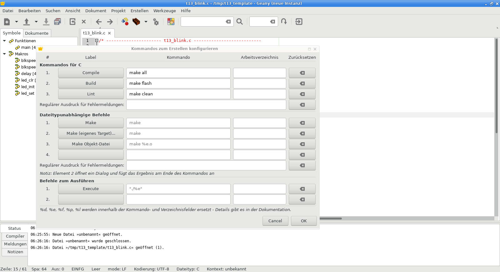

Möchtest du mit Geany programmieren, empfiehlt es sich Geany für den Erstellenvorgang (build) zu konfigueren. Hierfür gehst du auf den Menüpunkt:
  • Erstellen | Kommandos zum Erstellen konfigurieren
Dort nimmst du die Einstellungen wie im Bildschirmfoto vor und du kannst auch von hier aus loslegen

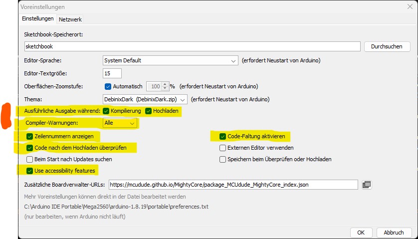

Veit D. schrieb:
wenn der Anfang leicht sein soll, dann Arduino IDE + https://github.com/MCUdude/MicroCore.
Cool, das habe ich vermisst. Ich hatte ein anderes ATTiny Paket installiert, aber da war der 13a nicht dabei. Vielen Dank.
Ist jetzt installiert, funktioniert aber nur teilweise. Wenn ich ein kleines Testscript schreibe wird das anstandslos übersetzt, aber danach kommst die Meldung: "Requested 'upload' (sic!) fehlt", ohne weitere Infos. Kann ich die erzeugte Datei auch mit avrdude flashen? Und wenn ja, welche wäre das dann?

alle kompilierten Dateien landen in einem Temp Ordner unter Windows. Das sollte unter Linux genauso sein. Der Pfad steht im Ausgabefenster ganz unten und nach rechts scrollen. In den IDE Einstellungen alle Ausgaben einschalten.
Hast du zum flashen in der IDE den Programmer ausgewählt? Weil Standardmäßig flasht die IDE über USB zum Bootloader.
Fehlermeldungen bitte als Text und komplette Ausgabe kopieren und zur Verfügung stellen.
Dann schauen wir mal wer wie weiterhelfen kann.
Noch ein Schuss ins Blaue. Die User Rechte für die USB Schnittstelle hast du? Oder erscheint dafür keine Linux Fehlermeldung?

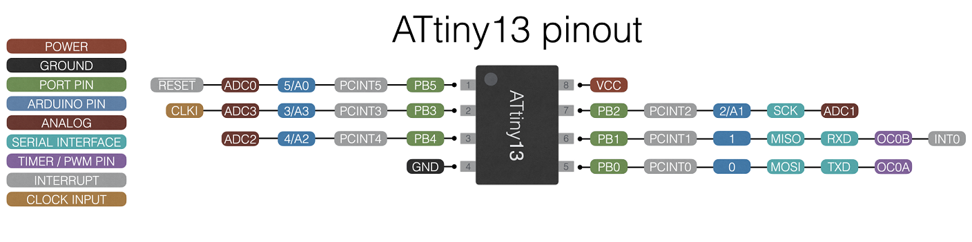

Technisch scheint dann alles soweit geklärt. Woran ich jetzt knabbere: Wie sind eigentlich die Pinbezeichnungen?
wenn ich Pin2 auf High schalten will muss ich digitalWrite(3, HIGH) schreiben. Pin3 ist dann 4
In den Scripten, die ich so sehe sehe ich aber immer
DDRB |= (1<<PB0); //Datenausgangsregister setzen PORTB |= _BV(PB1); //internen Pull-Up-Widerstand an PB1 einschalten PCMSK |= (1<<PINB1); //PCMSK – Pin Change Mask Register GIMSK |= (1<<INT0); //External Interrupt Request 0 Enable MCUCR |=(0<<ISC01) | (0<<ISC00);
Gibt es irgendwo eine Liste der diversen Bezeichnungen? Nachtrag: Hab's gerade gefunden!
Du meinst hier wohl den Pin2 des Chips?!? PB0 oder auch PB1 ist die Funktion des Anschlusspins des Chips und hat mit der Pinnummerierung des Bausteins nichts zu tun!
Pinbelegung des Chips siehe Bild im Anhang.
Arduino macht seine eigene Zuordnung zu den Pins, wodurch es in Arduino möglich ist, Boards mit unterschiedlichen Controllern immer gleich anzusprechen (ob einem das gefällt sei dahin gestellt).
Im Falle des ATtiny13 ist die Zuordnung:
Chip-Pinnummer   Bezeichnung   Arduino-Boardnummer
    1                PB5 *          5 auch A0
    2                PB3            3 auch A3
    3                PB4            4 auch A2
    4                GND
    5                PB0            0
    6                PB1            1
    7                PB2            2 auch A1
    8                Vcc
* Anschluss sollte nicht verwendet werden, da dieser auch der Resetpin ist. Wird ein ATtiny13 so geflasht, dass dieser Pin als GPIO verwendet wird, ist nach dem Flashen der Chip nicht mehr mittels ISP (bspw. über UŚBasp) flashbar
