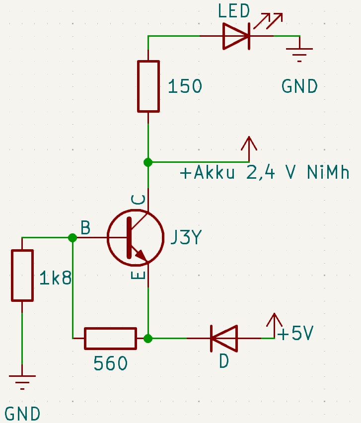

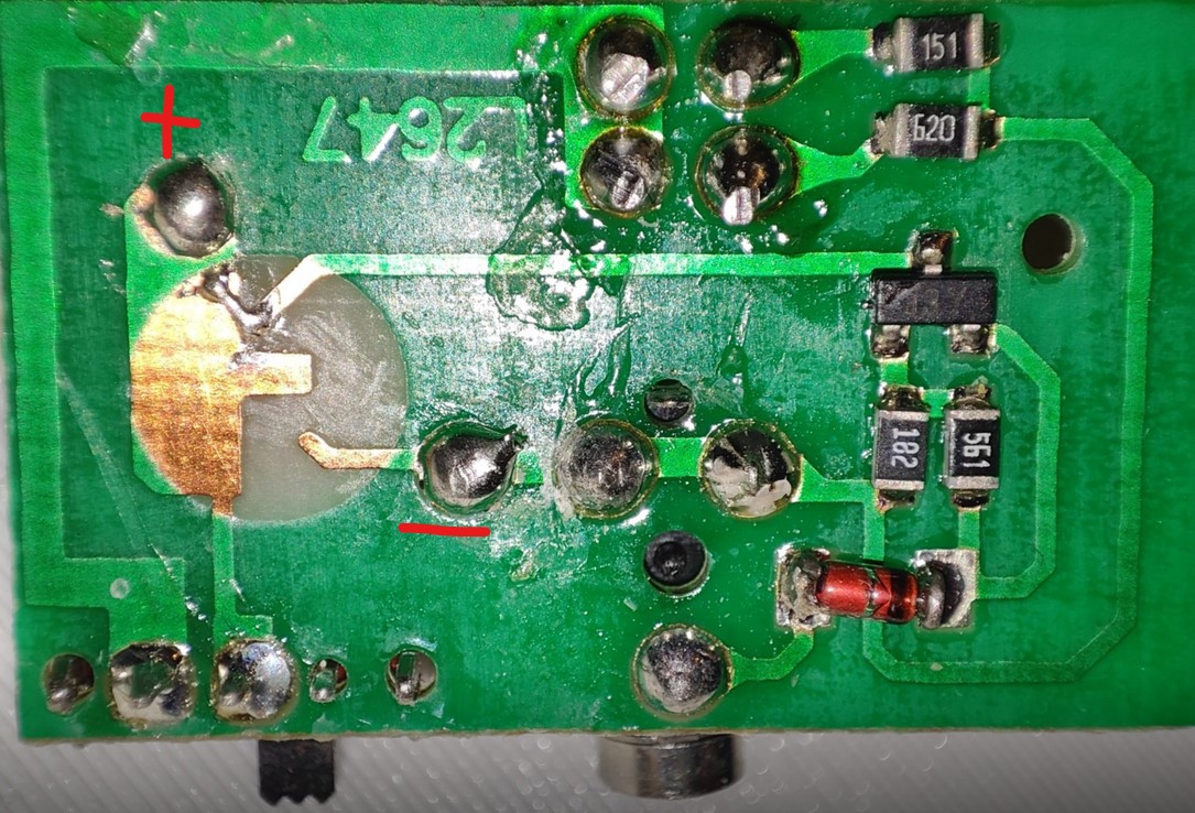

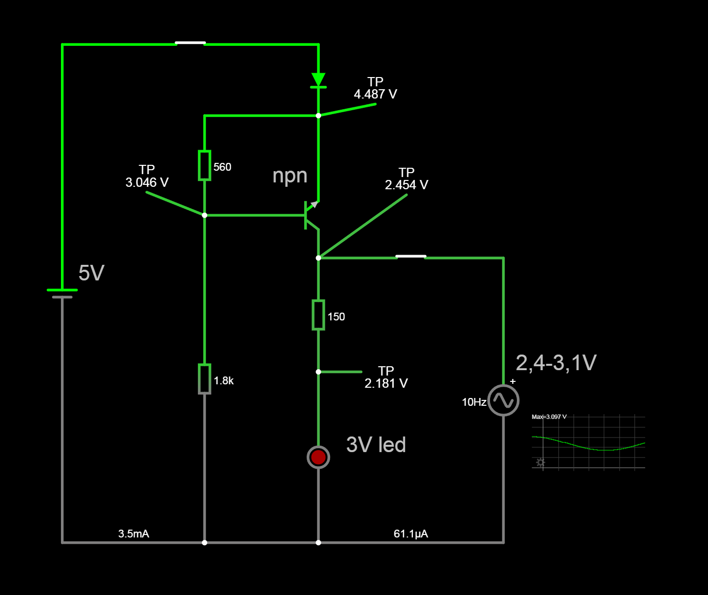

in einem etwas älteren LED-Teelicht fand ich diese Schaltung, die ich leider nicht verstehe. Akku ist eine 2,4 V NiMh Säule, Transistor trägt die Aufschrift J3Y und ist damit ein NPN. Die +5V zum Laden kommen aus der Ladeschale, in die man das Teelicht komplett reinsteckt. Ich würde mich freuen, wenn mir jemand erklären könnte, wie diese Schaltung funktioniert. Vielen Dank!
Edit: Foto ergänzt. + und - kennzeichnen die Stelle, wo der Akku angelötet ist.

So, dass sie möglichst schnell den Akku ruiniert.
Es ist ein Spannungsregler auf 2.45V, 1.225V/Zelle.
Damit wird ein NiMH zwar erstmal kaum halb voll aber auf Dauer dann gnadenlos überladen, aber der Kunde soll nächstes Weihnachten ja die nächste Kerzenlampe kaufen.
Der Transistor arbeitet im Reverse-Betrieb mit C und E vertauscht. Im Prinzip arbeitet er damit als Transistor, aber mit mieser Stromverstärkung. Dadurch dient die Quellimpedanz des Spannungsteilers zusammen mit der Stromverstärkung als Strombegrenzung.
Wenn es also Scheisse billig sein muss und ruck zuck kaputt gehen darf, baut man das so. Sonst nicht.
#7802166
Der T ist falsch rum eingezeichnet (E-C vertauscht). Und würde der TO die Schaltung nach den üblichen Gepflogenheiten zeichnen (z.B. Plus oben, Minus/Masse unten), würde ihm dieser Blödsinn auch rel. schnell auffallen. Letztendlich ist das ein simpler Spannungsteiler mit Emitterfolger zur "Stabilisierung" der Akkuspannung.

Vielen Dank, Michael, das hört sich stimmig an. Inversbetrieb bei Transistoren war mir noch nicht bekannt. Recht viel schlimmer wäre es für den Akku dann wohl auch nicht, wenn man einfach direkt die Spannung und einen Widerstand anschließt :-)

Torsten B. schrieb:

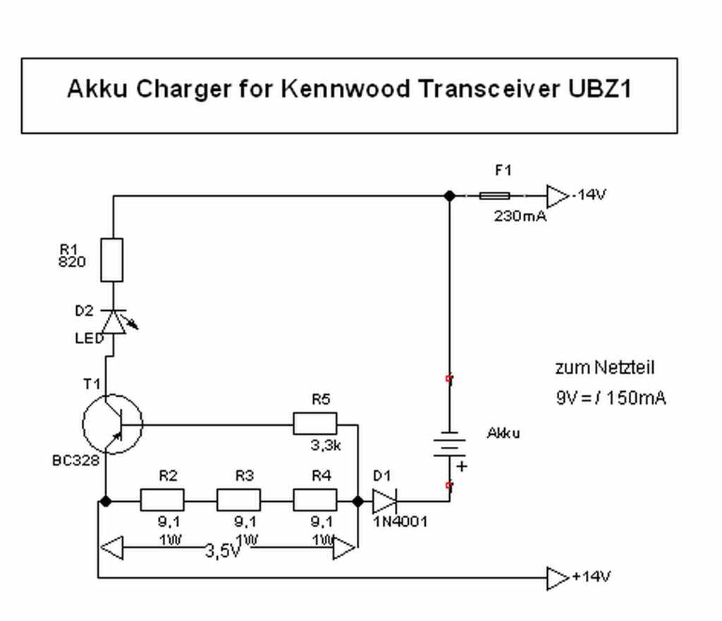

Der Transistor steuert nur die LED an als Lade-Indikator. Der Akku wird über konstanten Widerstand dauer-gequält.

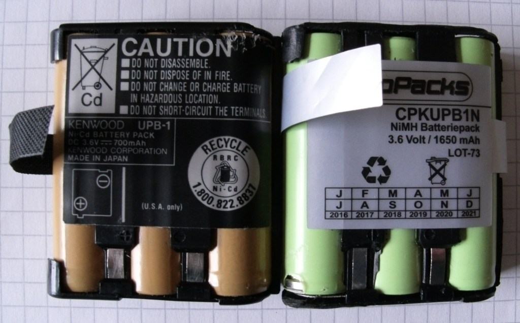

Solche Schaltungen findet man zum Beispiel im Originallader von Kennwood. Dazu ist es noch für das Original Akkupack. Man kann aber drei Mignonzellen separat einsetzen dafür. Und auch entsprechend jede einzelne Zelle im passenden Ladegerät laden. So mache ich das jetzt und lasse den Originallader außen vor. Ist zwar unbequem, weil man sonst das ganze Funkgerät in die Lader-Vorrichtung stecken konnte, die Kontaktierung war außen ja vorhanden. So muss ich dann das Gerät aufmachen und die Akkus einzeln entnehmen.
Und um etwas zur oben angegebenen Schaltung im ersten Post des TO zu sagen. Vielleicht baue ich sie mal auf. Und dann sehe ich ja, wie und ob sie überhaupt funktioniert oder "garkeinen Hugo" hat. J3Y ist mir als Transistor jedenfalls noch nicht über den Weg gelaufen. Welchen BCxxx soll ich als Äquivalenttyp dafür nehmen, was schlagt Ihr vor? Freue mich schon auf Eure zahlreichen Vorschläge. Lötkolben wird schon angeheizt. GGG

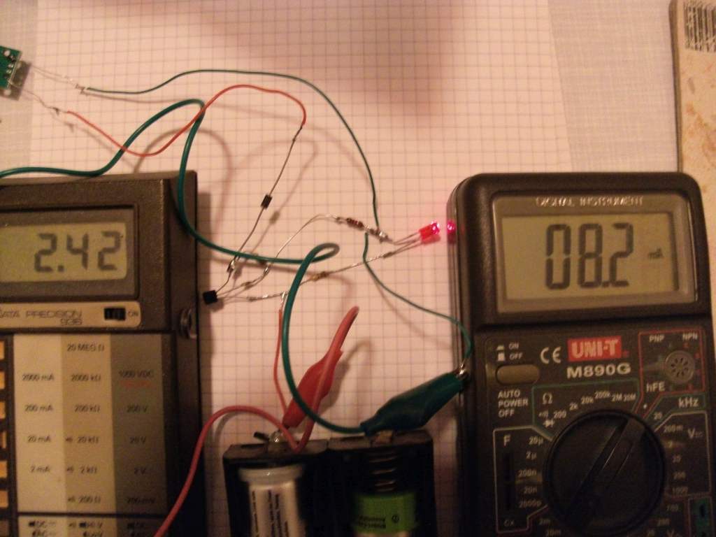

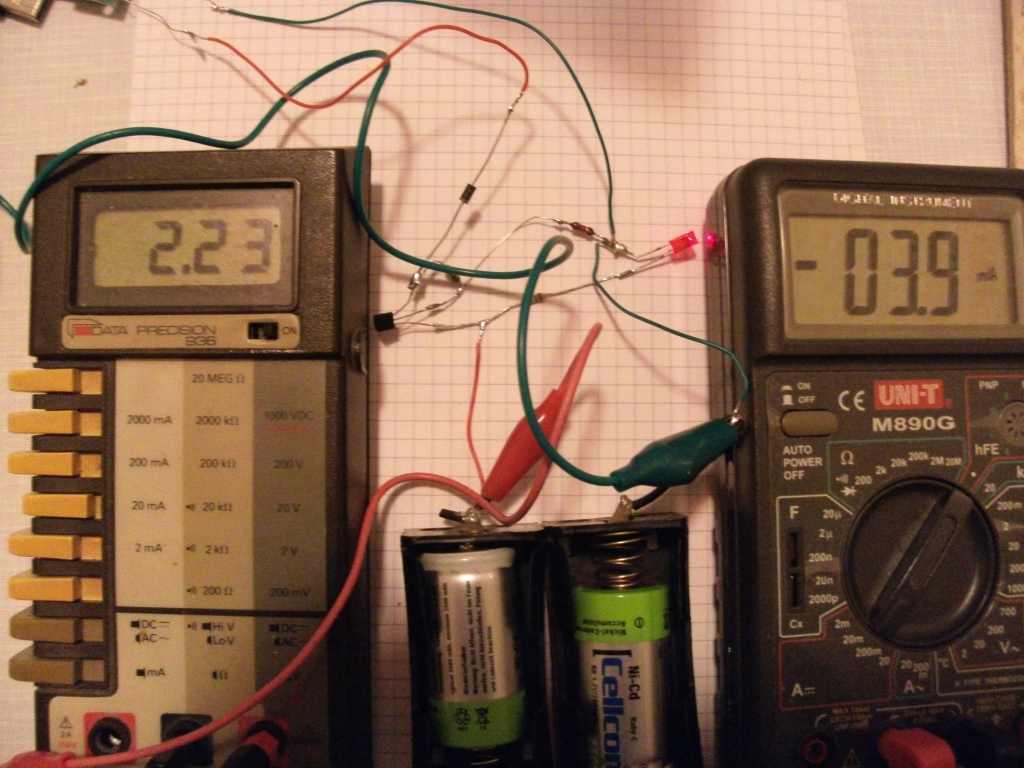

Yep. Größtes Problem waren die nicht mehr lötbaren Lötfahnen der Batteriehalter. Hab andere genommen, die sich noch löten ließen. Transistor wird mäßig warm. Und es ist nicht der 40 mit der höchsten Stromverstärkung sondern der von @Hinz emnpfohlene 25-er genommen worden. Als LED eine 8015, keine Lowcurrent. Ladegerät ein Linearnetzteil zum Laden vom Digitalradio 5V max. 500 mA. Mit dem fummeligen USB-Adaptetrgerödel. Zwei Zustände: Einmal Laden. - Strom variiert je nach Ladezustand der Akkus. (Hier NiCds). Entladen. Man sieht's im Bild. Schönen Abend noch... ciao gustav

Danke, es funzt also.- Das erste Mal, dass ich eine serienmässig gebaute Schaltung mit einem invers betriebenen Transistor sehe. Ob es für die Akkus gesund ist, ist eine andere Frage. Gruss Jan

Erstmal umzeichnen. Kam gestern abend nicht mehr dazu. Dann: nur bei 5V getestet ca. 150 mA Gesamtstromaufnahme Zum Aufbau: Der Strom wurde am Trennpunkt beider Batteriehalter unten gemessen. Also das DVM rechts war zwischen beide NiCds geschaltet. Und der eine Batteriehalter ließ sich auch mit den üblichen Tricks, Reaktivator - Löthonig einfach nicht mehr löten und ist mir weggeschmolzen. Voll verfumfeit. Und der andere ist etwas zu groß für die AA (R6). Ging nur mit den "Matrioschkas".
Man könnte jetzt überlegen, was im Transistor passiert. Der Strompfad für den bzw. die Akkus geht ja über Diode D1 (-zum Schutz vor Reversstrom ins Netzteil wohl gedacht-) über R1 und die E-C-Strecke, bzw. B-C-Strecke. So lange die Specs. des Transistors nicht überschritten werden, könnte das klappen. Und R2? Welche Funktion? Knobelaufgabe. ciao gustav
Damit der Q1 nicht schon bei Ue=Ubat+Ue=3V anfängt, Strom zu liefern, sondern erst ab vielleicht knapp 4V (und mit D1 ab 4,5V). Vielleicht will man, das nur bei weitgehend voll aufgebauter 5V-Spannung das Laden erst beginnt. Ansonsten ist mir trotzdem nicht klar, was der Sinn des Invers-Betriebs sein soll, außer dass der Q1 dadurch eine deutlich niedrigere Verstärkung hat, und somit der Stromeinsatz weicher wird. Diese Weichheit könnte man aber auch mit einem Rc erreichen, und nicht inversem Q1, oder hochohmigerem Basisspannungsteiler.
