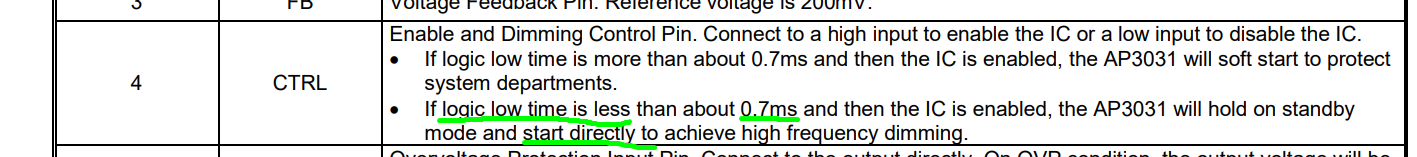

Hi zusammen,
ich bräuchte mal Hilfe beim Verstehen des Datenblattes des AP3031. Ich habe hier eine Schaltung, da wird das IC zur Steuerung einer Display-Hintergrundbeleuchtung genutzt. Der CTRL-Pin des AP3031 ist an einem RP2350-GPIO angeschlossen, um die Beleuchtung per PWM zu dimmen. Das klappt aber nur bedingt gut. Unter einem gewissen Duty-Cycle schaltet sich die Beleuchtung komplett ab.
Ich denke das hat irgendwie mit diesem "Soft-Start" oder "Standby-Mode" zu tun, welcher im Datenblatt erwähnt ist. Ich werd daraus aber nicht schlau.
Mein Ziel ist, die Beleuchtung maximal zu dimmen, damit das Display Nachts nicht zu hell ist. Ich bin naiv davon ausgegangen, dass ich mittels PWM auch "stufenlos" nach unten dimmen kann.
Ich hab schon diverse PWM-Frequenzen und Duty-Cycles ausprobiert, aber komme nicht weiter.
Könnt ihr euch mal Seite 7 und 8 im Datenblatt anschauen und mir erklären, wie ich den CTRL-Pin "richtig" nutze?
Danke euch! Gruß Joachim

das dachte ich auch, hat aber nicht funktioniert. Ich hab jetzt nochmal das Gegenteil gemacht und die PWM-Frequenz auf 100 Hz gesetzt. Nun klappt es. Ich kann die Helligkeit von 0% bis 100% linear in feinen Schritten einstellen.
Je höher ich in der PWM-Frequenz gehe (in 100 Hz Schritten), desto seltsamer wird das Verhalten beim Dimmen.
Sehr seltsamer Baustein.
Danke dir trotzdem Gruß Joachim

Meine Glaskugel meint folgendes: Es gibt vier Möglichkeiten des Dimmens:
  1. Low frequency dimming mit Softstart (evtl. hörbar) "will start smoothly to protect the supplier." "soft start to protect system departments."
  2. High frequency dimming ohne Softstart (erhöhte Anforderung an die Versorgung, siehe Diagramm Standby Waveform: IL ist kurz sehr hoch)
  3. Dimmen über feedback-Input (Spannung) siehe Dimming Control Using DC Voltage
  4. Dimmen über feedback-Input mit PWM und RC-Filter siehe Dimming Control Using Filtered PWM Voltage
Ich erkläre mir das so: Wenn die Low-Zeit kürzer als 700µs ist, startet die Stromerzeugung aus dem Standby heraus sofort und versucht mit allen Mitteln, den Sollstrom schnell zu erreichen. Wenn die Low-Zeit länger als 700µs ist, wechselt das IC von Standby auf Shutdown. Dann startet es nach einer kurzen Verzögerung mit Softstart. Siehe Diagramm Soft-Start Waveform.
Da bei niedrigen PWM-Frequenzen das Dimmen klappt (d.h. mit 250µs Softstart), hat die Schaltung ein Problem mit dem harten Einschalten: entweder die Versorgung bricht ein (under voltage lockout UVLO) oder die Spule sättigt (over current protection). Foto des Aufbaus! Schaltplan! Wie erfolgt die Versorgung? Welchen Widerstand hast Du für den Current Sense (Riset) verwendet? Ich hoffe keinen Wirewound.
