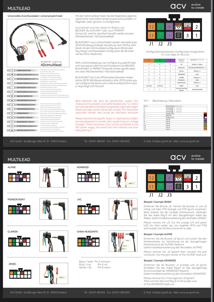

Hallo zusammen, Ich versuche mich kurz zu fassen: Ich habe ein Xzent 522 Autoradio. Für die Lenkrad Bedienung hat es einen 1-Draht Eingang (IR-in nennen die das). Es gibt Adapter für jeden PKW Hersteller zur Wandlung der originalen (Can-Bus?) Signale auf diesen Eingang. Ich habe keine originalen Tasten und bemühe mich um eine günstige Nachrüstung (Original heißt Lenkrad Tausch mit Airbag etc, ist ein w639). Meine Nachfragen beim Radio Hersteller blieben erfolglos. Ich weiß nur dass Xzent wohl hier baugleich zu Zenec ist. Hat jemand ganz zufällig Ahnung in dem Bereich und weiß was das Radio erwartet? Es gibt für AndroidRadios Listen im Internet (2-Draht) mit pull-up/pulldown Wiederständen. Versucht habe ich mal 100/1000/10000 Ohm als pull up sowie pulldown. Leider kein Glück. Vielen Dank im voraus. Viele Grüße aus Bonn

Ich hatte auch mal testweise so ein Teil, soweit ich mich erinnere kann man an den IR Eingang auch einen Fernbedienungsempfänger anschließen für Infrarot, daher auch die Bezeichnung. Von daher steht zu vermuten, dass sie da sowas wie RC5 oder ähnliches benutzten.
Ja genau, man kann wohl auch eine Infrarot Fernbedienung anschließen. Über RC5 bin ich auch irgendwo gestolpert. Da es diesen Adapter (siehe Foto) gibt (ohne jeweiliges Interface), dachte ich dass es einfach nur verschiedene Widerstand Tabellen je Hersteller sind. Wie gesagt, Zenec ist wohl identisch zu Xzent (Foto stammt aus dem Link, dann -> Dokumente, Bedienungsanleitung) https://www.caraudio24.de/Zubehoer/Lenkradadapter/Universal/ACV/Connects2-ACV-42ctmultilead-Universal-Anschlusskabel-fuer-Lenkradadapter-42-XX-XXX::29098.html
Nachtrag: sehe ich das richtig, dieser Adapter hier überträgt das IR Signal der zugehörigen Fernbedienung an den Anschluss? Das heisst es ist tatsächlich so was wie RC5…?
