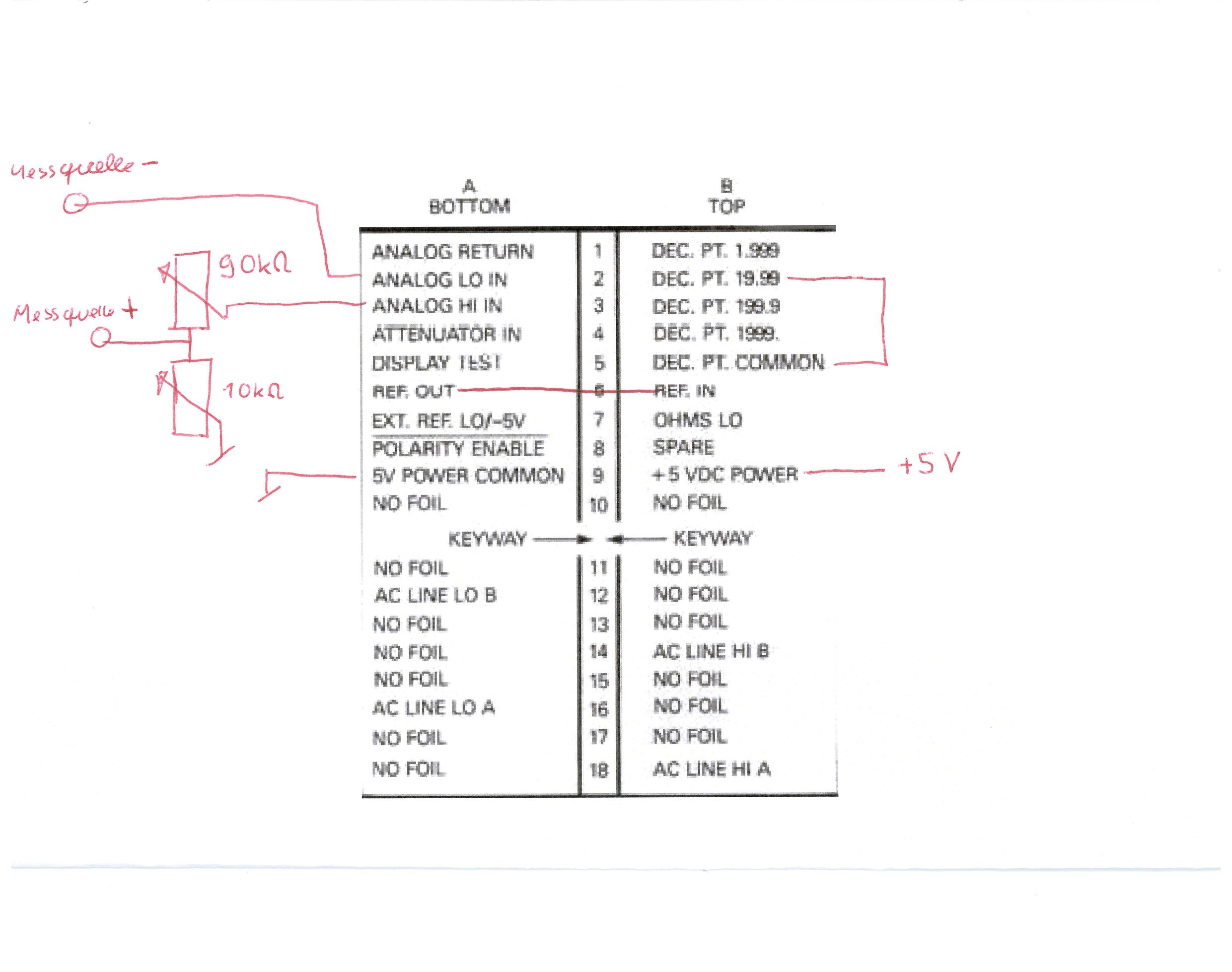

Wie bringe ich es fertig damit z.B. eine 9V Batterie auszumessen. Habe
es geschafft das es läuft, auch der Dezimalpunkt ist dort wo ich ihn
haben will
nur bringe ich es nicht fertig das er mir die 9V anzeigt.
ANA. HI in und ANA. LO out habe ich an der Batterie angeschlossen, laut
meinen Englishkentnisse müsste der doch jetzt den Unterschied messen,
nicht?
Was mach ich falsch/habe ich vergessen?
Thx
Rufus

Absatz 5 im Datasheet:
"input range +-1.999 V can be expanded with a simple voltage divider"
Du musst also erst mit einem Spannungsteiler die Spannung um den Faktor
10 verkleinern damit sie im bereich von -2V bis + 2V liegt und dann über
den dezimalpunkt wieder mit dem Faktor 10 Multiplizieren.

ein gezeichneter Schaltplan würde wirkluch sehr helfen, manchmal
schleichen sich kleine Fehler ein pber die man selbst stundenlang
hinwegsieht und andere werfen einen Blick drauf und sagen: "Guck ma, das
macht ja so garkeinen Sinn".

Gast #2256669
Rufus schrieb:
> xcdark schrieb:
>> Widerstände haben Toleranzen.
> Habe es mit potis gemacht, habe sie auf 90kOhm und 10kOhm eingestellt
> als spannungsteiler..
> Dann schaue ich morgen mal ob dieser Bereich stimmt und werd mich nochma
> melden.
Nun, mit Potis geht so etwas nur "Pi mal Daumen". Du solltest an den
vorgesehenen Stellen (R1 und R2) Widerstände mit einer Toleranz von
0,1% und einem Verhältnis von 1:99 einlöten.
Gruss
Harald

Gast #2257323
Hast Du Analog.Low.In mit Analog.Return verbunden? Mach das mal. Wenn Du
die Widerstände bestückt hast, ist Dein positiver Eingang jetzt
Attenuator.In.
Der Spannungsteiler mit den Potis in Deiner vorherigen Skizze war falsch
beschaltet.
Welche Brücke weggetan? Für den Dezimalpunkt?

Gast #2257736
Rufus schrieb:
> Jetzt habe ich irgendwie ein Durcheinander. Ich habe nach dieser Aussage
> das mit dem Spannungsteiler gelassen und direkt auf dem Print wo R1 und
> R2 steht die Widerstände 99kOhm und 1kOhm eingelötet.
> Im Datenblatt steht (unter der Zeichnung des Prints) man solle die
> Brücke bei R1 und R2 öffnen wenn man dort Widerstände einlötet (so hab
> ich das verstanden).
Das ist ok.
Verbinde dann noch "Analog Low In" mit "Analog Return" und mit dem
Minuspol der Batterie.
Den Pluspol der Batterie mit "Attenuator In" verbinden.
