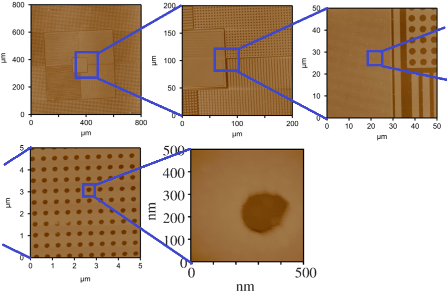

Gast #4514385
Anja schrieb:
> Ich kann mir kaum vorstellen daß da wesentlich mehr als 12 Bit
> herauszuholen sind.
Dem müsste ich energisch widersprechen. Anbei ein Zoom Bild, mit einer
ähnlichen Stage. Zu sehen ist ein Zoom von 800µm bis runter zu 500nm
(das sind allein schon ~11 Bit) mit 512x512 Pixeln.
Hier wurde das Signal mit einem gekauften Controller generiert.
