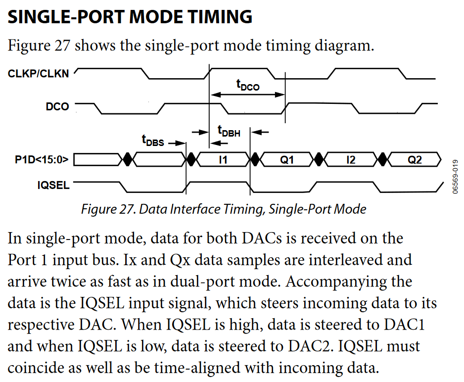

2. Ich hätte mal das Datenblatt lesen sollen. Der DAC macht maximal 250
MSample/s, und wenn man die Daten nur über einen Port anliefert, dann
müssen die als DDR angeliefert werden. Dann stehen da auch Setup und
Hold Zeiten, ja die sind auch schaffbar, aber:
In dual-port mode, the data must be delivered at the sample rate (up to
250 MSPS). In single-port mode, data must be delivered at twice the
sample rate. Because the data inputs function only up to 250 MSPS, it is
only practical to operate the DAC clock at up to 125 MHz in single-port
mode.
Tja ... jetzt weiß ich auch warum ich da endlos verschiedene Delays
durchtesten kann, denn mit vollen 250 MHz geht das bei einem Port
schlicht nicht. Tja ... wieder was gelernt.

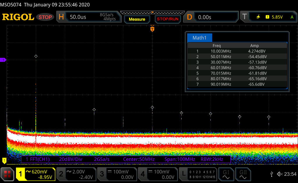

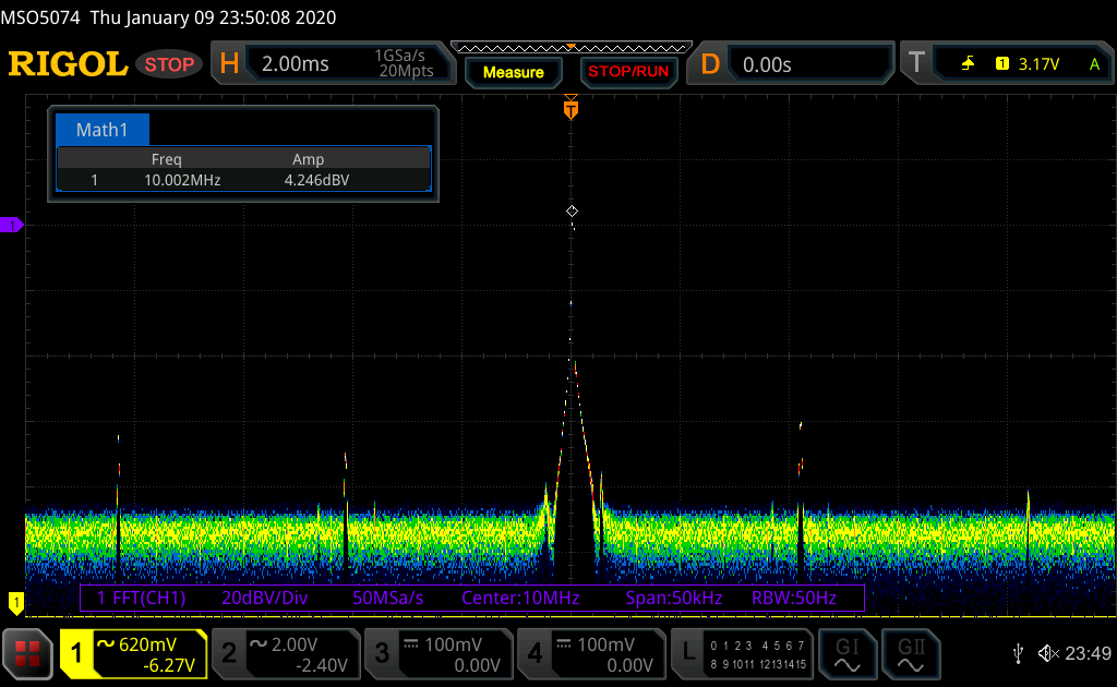

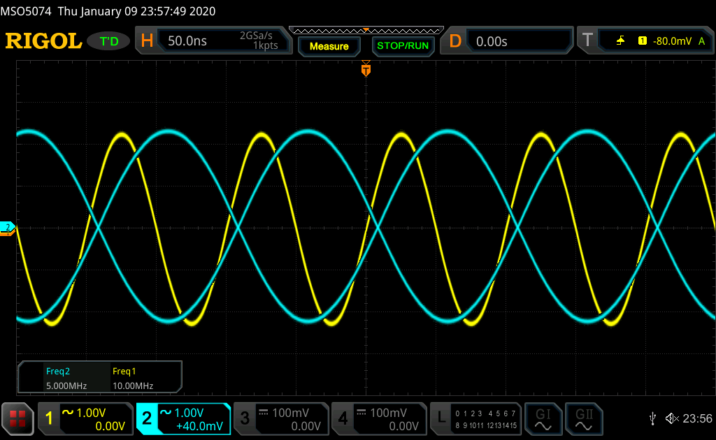

So, letztes Update:
Es funktioniert. Mehr wie 10 MHz brauche ich sowieso nicht (der ADC auf
der Platine kann nur 25 MSample/s) und die sehen recht brauchbar für
Selbstbau aus.
So, jetzt muss ich mir irgendein schönes Interface mit Registern
ausdenken mit dem ich dann einfach Frequenz, Amplitude, Offset,
Signaltyp (Sin, Rect, Saw, Tri, Pulse, PWM), Modulation, ... einstellen
kann (-:
