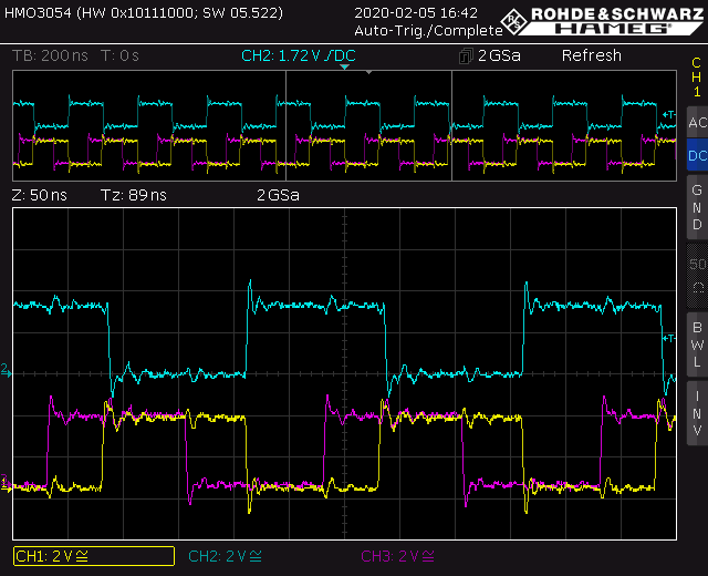

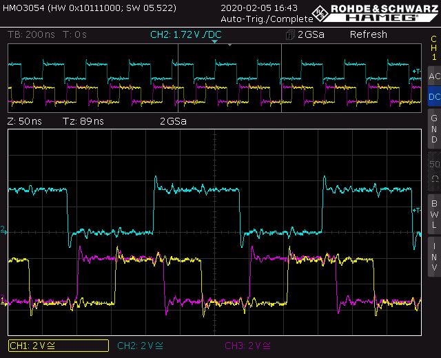

Hallo Zusammen,
also ich probiers mal nochmal ausführlicher:
Es geht um den Bau eines Sensors der als Ausgabe ein Quadratursignal
liefert. Hierzu liefert der Aufbau drei Rechtecksignale Ref, Sig1 und
Sig2 mit je 4MHz. Sig1 und Sig2 haben einen festen Phasenversatz von 90°
zueinander und ändern ihre Phase gleichförmig zum Signal Ref je nach
Position des Sensors. Bei Position 0 ist die Phasenverschiebung von Ref
und Sig1 "0", bei Position 50 ist die Phasenverschiebung von Reg und
Sig1 180°, bei Position 100 ist die Phasenverschiebung von Ref und Sig1
360°/0° und bei Position 150 ist die Phasenverschiebung wieder 180°....
Habe mal drei Oszibilder erzeugt (Türkis entspricht dem Signal Ref, Gelb
entspricht Sig1 und Lila entspricht Sig2).
Nun werden die Rohsignale im FPGA digitalisiert durch eine PLL
gefiltert/geglättet und anschließend folgende Signale gebildet: Sig3 =
Ref XOR Sig1 und Sig4 = Ref XOR Sig2. Durch die Abtastung mit 200MHz
ergeben sich pro Phase maximal 50 Zählwerte, wenn man nicht über mehrere
Phasen aufsummiert.
Sig3 und Sig4 entsprechen dem blauen und orangenen Signal aus dem obigen
Messplot. Dass es hier nur 45° Phasenversatz zwischen dem blauen und
orangenen Signalen waren, liegt momentan an der Einstellung der PLL,
sollte aber eigentlich keinen Unterschied machen.
Hoffe es war nun verständlicher, sonst bitte weiterfragen*g*
Gruß Fabian
