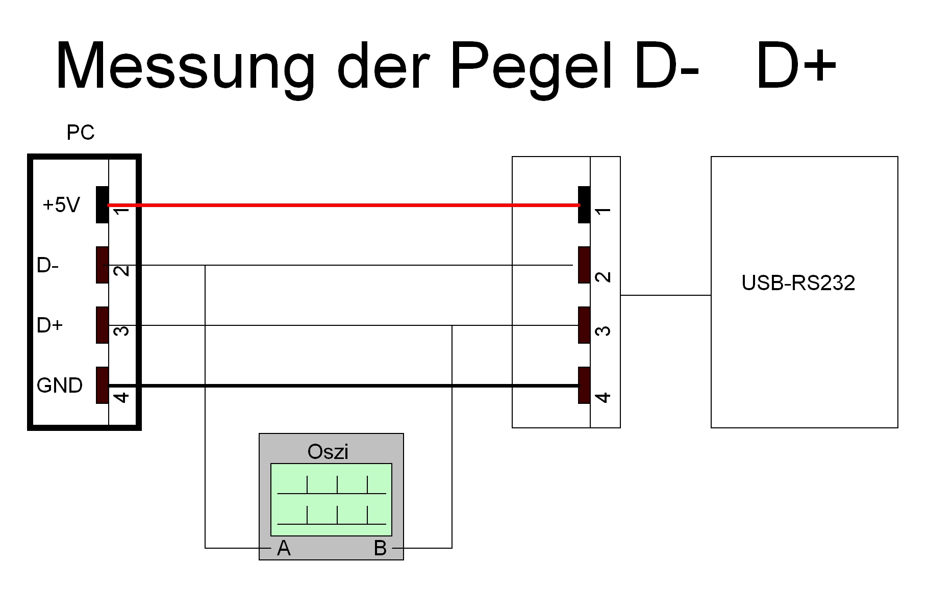

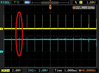

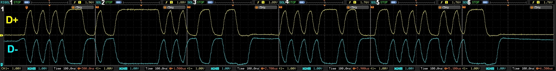

Im Beispiel wurde ein USB-RS232 angeschlossen, der Port ist noch
geschlossen, also inaktiv. Nach einigen ms zeigte sich dieses OSZI-Bild
https://www.mikrocontroller.net/attachment/557966/Pege_1us_.jpg

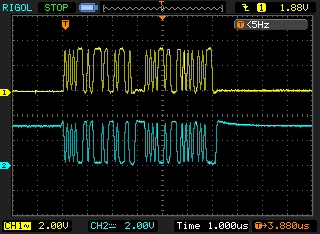

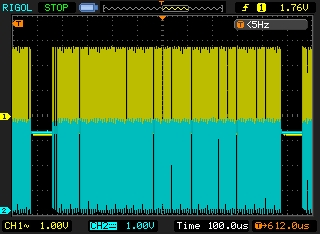

Wird der Port durch die PC-Software geöffnet, dann herrscht reger
Datenverkehr.
Deutlich ist erkennbar, dass nach jeder ms der PC Daten mit dem
USB-Stick autauscht s.Bild
https://www.mikrocontroller.net/attachment/557965/Pege_1us.jpg
Die Pegelunterschiede betragen bei D- und D+ ca. 3V, ich denke ein OPV
könnte die Spannungdifferenz gut erkennen und ein USB-High und USB-Low
zur Verfüung stellen.

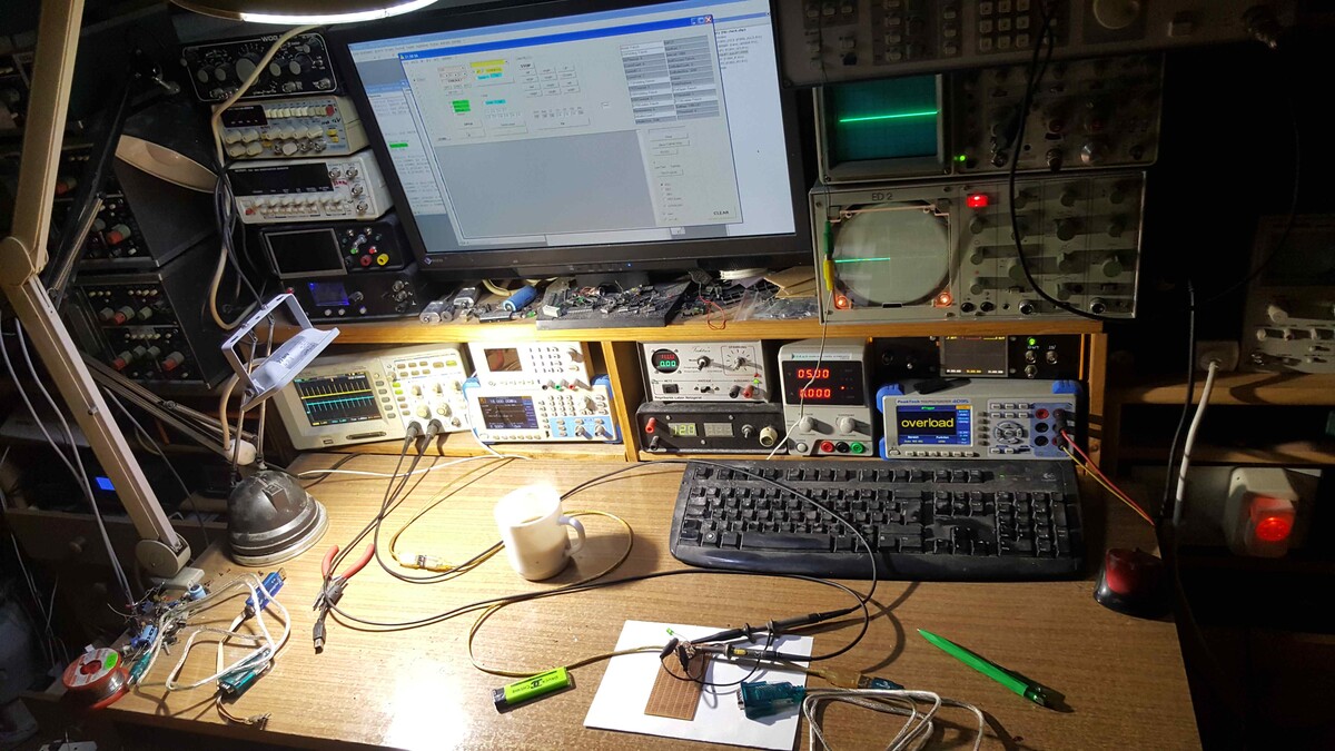

Anstatt für das Foto "Versuchsaufbau" fast sämtliche nicht benutzten
Geräte einzuschalten, die weder gebraucht werden noch irgendwo
angeschlossen sind, würde ich erstmal die Tastatur reinigen.

#7075841
Das ist der SOF Transfer der kommt immer wenn das Gerät enumeriert ist.
Die eigentlichen USB Transfers passieren zwischen diesen SOFs. Das
bedeutet im besten Fall max etwa 17 Bulks (FSpeed, 12MBd)
Generell würde ich sagen was du vorhast ist ziemlich hoffnungslos. Da
brauchst du schwerere Geschütze. Bedenke schon Fullspeed hat 12 MBd.
Nicht ohne Grund wird USB üblicherweise mit einem 48 MHz Takt gesampled.
Wenn du dann die Rohdaten hast braucht es einen NRZI Decoder und einen
BitDestuffer. Der einfachste Teil ist das Decodieren des USB Resets und
USB Powerdown, das wird mit Pegeln gemacht die NRZ verletzen.
Bei Highspeed kommen dann noch neben der höheren Geschwindigkeit ein
paar zusätzliche Pakete dazu (Chirp..)
Das sowas für Lowspeed möglich ist zeigen AVR Software USB
Implementierungen.
Für die Auswertung brauchst du also ein FPGA. Schau mal bei OpenCores da
waren zumindest früher auch USB Cores.

Dieses Beispiel-Paket, welches im 1ms Abstand übertragen wird, zeigt
deutlich, dass ein Wattebällchen-AVR hier kaum eine Chance hat, hier
sind "schwere Geschütze" gefragt, wie es Thomas schon anmerkte.
Im ca. 150ns Abstand liegen die einzelnen Bits an, diese bei 20MHz Takt
(50µs) zu sampeln, zu synchronisieren und noch im SRAM bzw. in Registern
ablegen, das ist eine echte Herausforderung.
