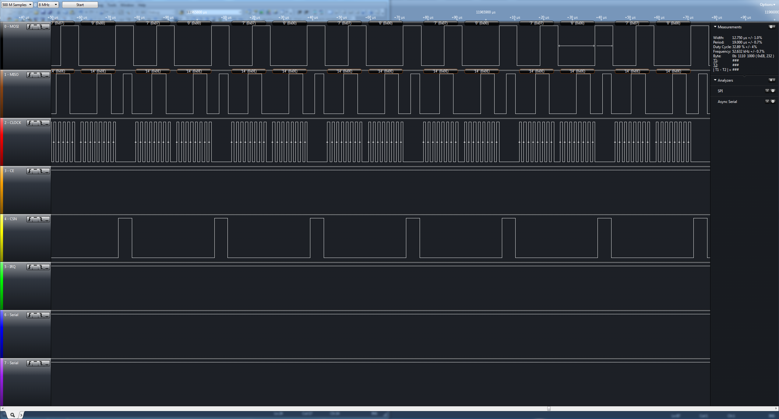

Ich bin wirklich am verzweifeln, möchte mit 2 RFM70 Modulen eine
Funkübertragung starten, aktuell nur mit Testbytes.
Der eine Atmega8L (Extern 8 Mhz) ist der Sender, der sendet im Abstand
von 1 sek, die Bytes 0x01,0x02,0x03. Der Sender Signalisiert mir durch
eine LED das gesendet wurde, diese Blinkt auch im 1 Sek. Takt.

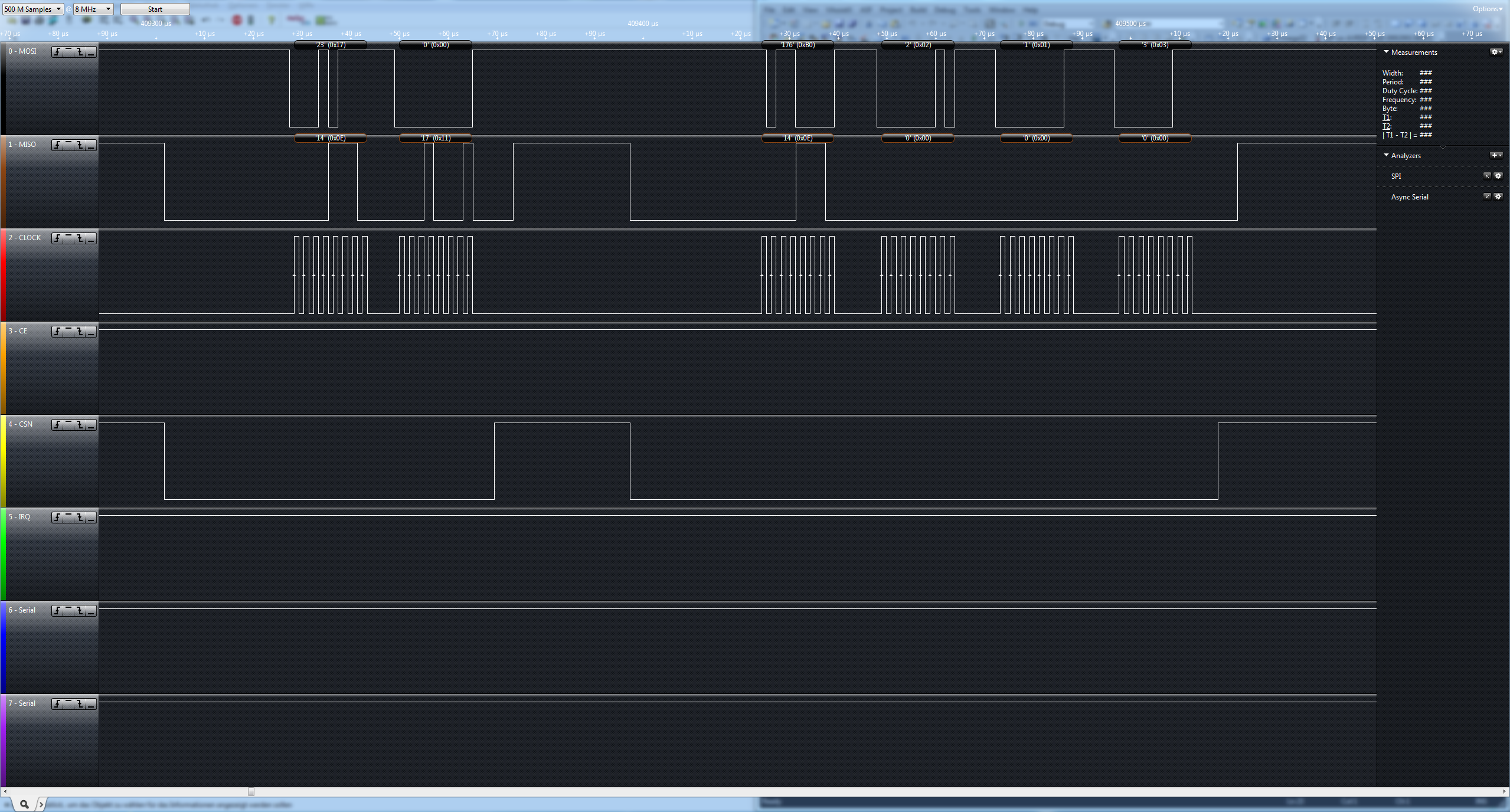

Im Anhang findet Ihr die SPI Kommunikation des Modules beim Senden, die
ChipID wurde korrekt erkannt und es wird auch gesendet.
der AtMega16 (Extern 10 Mhz) ist der Empfänger (VCC=5V,VDD
Funkmodul=3.3V), hier läuft ebenfalls die Kommunikation, aber egal wer
sendet oder empfängt, es tut sich nichts, der IRQ Pin bleibt beim
Empfänger auch auf High.
Habe schon auf einen Atmega8L Empfänger auf 3.3v basis das ganze
getestet, nur habe ich hier das selbige Problem (Wollte ein evtl. 5V
Pegel Problem am Empfänger ausschließen)
Ich habe nun mittlerweile 8 RFM70 Module ausprobiert, aber es läuft
einfach nicht. Den Code den ich nutze ist von Daniel Weber
(http://projects.weber-itam.de/rfm70-funkmodul/)
Vielleicht kann mal jemand drüber schauen, ich bin die letzten 7 tage
nur noch am verzweifeln.... Verdrahtet ist alles korrekt. Die Module
habe ich auch schon X mal getauscht... ich bin ratlos!

 * Created: 24.12.2014 01:04:57
#define F_CPU 10000000UL
#include <avr/io.h>
#include <util/delay.h>
#include "uart/uart.h"
#include "rfm70/rfm70.h"
#include "inventory.h"
int main(void)
  LED_DDR |= (1<<LED_ERROR) | ( 1 << LED_COMM);
  sei();
  Begin();
  setModeRX();
  setChannel(3);
  configRfPower(3);
22
  uint8_t test[32];
23
24
    while(1)
25
26
    if(receivePayload(test))
27
28
      LED_PORT ^= 1 <<LED_COMM;
29
      _delay_ms(50);
30
31
32
Wäre um Hilfe super dankbar.
