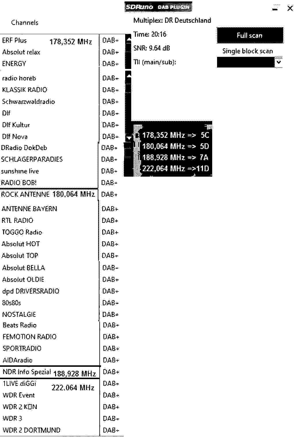

Karl B. schrieb:
Abhilfe: Auf UKW umschalten. Dann kracht es zwar im Radio, aber man hört noch was.
Hilft aber nur, bis die UKW-Sender endgĂŒltig abgeschaltet werden. Dann werden wir uns wohl an die schlechten Eigenschaften von DAB+ gewöhnen mĂŒssen. Gibts eigentlich auch irgendwelche Vorteile von DAB+ gegenĂŒber UKW?
(Firma: --------------)
Karl B. schrieb:
Ja, die nur darĂŒber empfangbaren (Toggo) Programmangebote. Und Kardinal Wölkis Sonntagspredigt ĂŒber Horeb bzw. Domradio.
ciao gustav
Na, da kann man ja schon mal sein Radio in Tonne werfen!
FrĂŒher gabs wenigsten echte Piratensender! Sowas wird`s nie wieder geben!

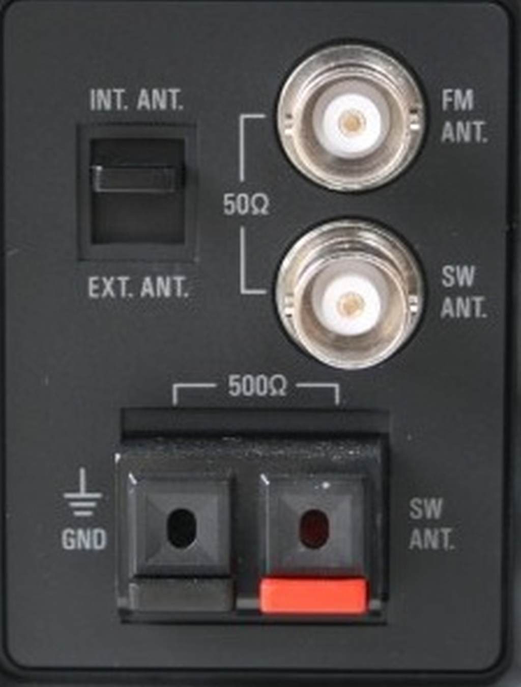

Was soll die Panikmache? Wenn ein EmpfĂ€nger eine Antenne fĂŒr den Empfang benötigt, ist es egal, ob es eine Teleskopantenne oder ein Dipol ist. Wenn Störfrequenzen in der verwendeten Schaltung erzeugt werden, dĂŒrfen sie nur in extrem abgeschwĂ€chter Form an die Antenne gelangen. Die Reichweite der Störabstrahlung ist auch vom Standort des GerĂ€tes abhĂ€ngig. Stelle ich einen EmpfĂ€nger auf den Balkon oder auf die Terrasse, so wird das Störsignal durch keine WĂ€nde gedĂ€mpft und kann frei abgestrahlt werden. Nicht die Antenne ist das Problem, sondern die fehlerhafte Schaltung, die die Grenzwerte nicht einhĂ€lt.
MfG
Klaus schrieb:
Nicht die Antenne ist das Problem, sondern die fehlerhafte Schaltung, die die Grenzwerte nicht einhÀlt.
Und wenn an der GerĂ€te-Antenne manipuliert wurde, gilt das erst recht. Es hat schon seinen Sinn, dass fast alle Kofferradios keinen kabeltauglichen Anschluss ans (damals noch UKW-verbreitende) Kabelfernsehnetz aufweisen. Die Schirmung ist so schlecht, dass das Kabelnetz dann "leckt". Mir ging es darum, darauf hinzuweisen, dass GerĂ€te, die keinen expliziten externen Antennenanschluss haben, in der Hinsicht Probleme bereiten können, wenn etwas zusammengebastelt wird. BTW: Dann lob ich mir den Tecsun, der kann sogar bei Mittel-/Langwelle noch ĂŒber eine Klinkenbuchse an eine externe Antenne angeschlossen werden. FĂŒr KW sowohl 500 Ohm Klepse als auch 50 Ohm BNC. Und fĂŒr FM nochmal extra 50 Ohm BNC. Und eingebaute Attenuatoren.
Solchen Aufwand habe ich bei den DAB+ Koffer-GerÀten noch nicht gesehen.
ciao gustav
