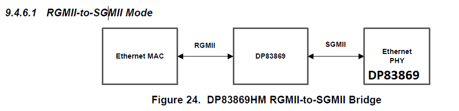

in meinem Design verwende ich zwei mal den DM83869-PHY, welche über SGMII mit einander verbunden sind (Phy_concept.png). Einmal bridge-mode, einmal SGMII-to Copper mode.

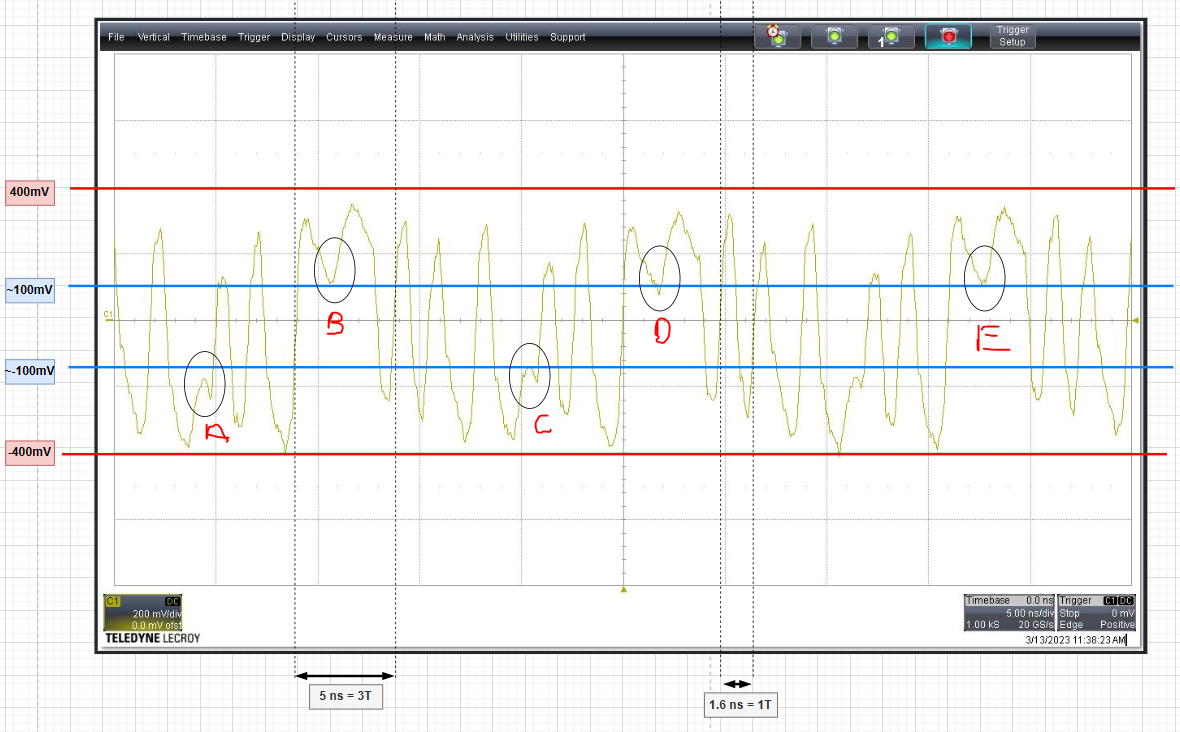

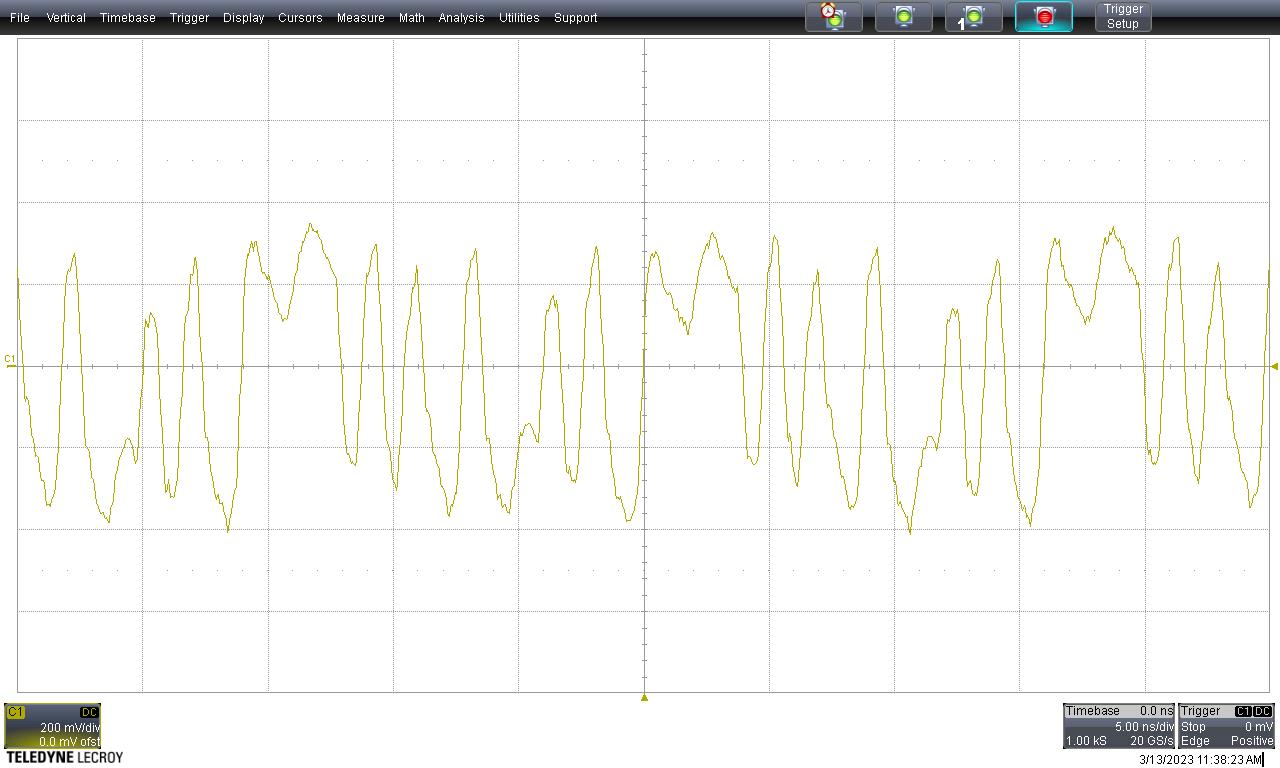

Ich habe mit einem 6 GHz Osci und einer 5 GHz differentielle Probe nun "versucht" die Signal Integrität auf der Empfänger-Seite (RX der SGMII-to-Copper-PHY, nach den AC-Kondensatoren, SGMII_probes) zu messen (Meas_result).
Besonders gut sieht das nicht aus, oder? SI-Messungen sind neu für mich und mir ist nicht ganz klar, wie ich solche Messungen richtig deute/einschätze.

  1. Woher weiß ich, bei den eingekreisten Punkten, ob ich z.B. bei "B" a) einen Signaleinbruch habe (durch Reflektion) und eine 1-1-1 Folge gesendet wird
oder
b) eine 1-0-1 Folge gesendet wird, aber die "0" nicht sauber übertragen wird.
Sollte es eine 1-1-1 Folge sein, ist doch der "Input Treshold" ausschlaggebend, oder? Sollte der DM83869 z.B. 50mV treshold haben, müsste ich ja auf der sicheren Seite sein, richtig?
Nur finde ich diese Angabe im Datenblatt?

Das Signal schaut mir in der Tat etwas komisch aus, ist das korrekt terminiert, bringt der Tastkopf da noch eine zusätzliche Terminierung rein? Wie lang ist die SGMII Leitung? Gibt es Stubs?

Das kann keiner deuten. Zeig einen Schaltplan und ein Layout, im IDelafall auch ein Bild vom realen Aufbau mit Tastkopf.

Vor allem muss man an der richtigen Stelle messen.
Gar nicht. Ich tippe hier auf einen grundlegenden Meßfehler. Du musst eigentlich ein gescheites Augendiagramm messen. Deine Bilder sind nur Gewitter.
