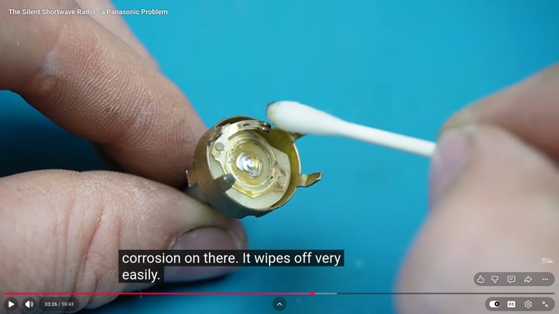

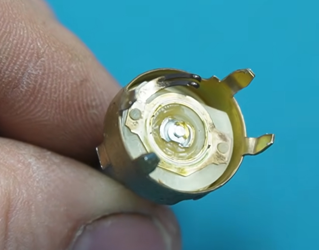

Moin Leute,
Mark hat gerade mal wieder ein Reparaturvideo rausgehauen.
https://www.youtube.com/watch?v=bCUT_QfsFC8
Aber darum soll es garnicht gehen. Ich erlaube mir mal ein Bild von Minute 33:21 anzuhaengen. Das sind die ueblichen Kontaktprobleme von alten Potis wie sie hier wohl jeder schon mal gesehen und repariert hat.
Aber was sind eigentlich die Ursachen dafuer. Wie man dem Bild sieht kommt es zu dieser Schwarfaebung nur im Bereich der Kontaktstelle und in der Naehe davon. Waere das einfach Oxidation durch Alterung muesste ja das gesamte Metallteil gleichermassen betroffen sein.
Hat da jemand eine brauchbare Idee dazu?

Ich kenne diese schwarzfaerbung auch vom inneren dieser kleinen Taster wie man sie seit 30Jahren ueberall findet. Betroffen sind vor allem Taster die man haeufiger verwendet. Zum Beispiel laut/leise. Von daher waere irgendein Prozess unter Einfluss von Spannung/Strom schon denkbar.
Ich hatte diese Probleme auch schon bei meinem HMO2022 an einem der Encoder. Andererseits habe ich in der Firma 3Stk HMO2024 welche diese Problem nicht haben obwohl sie fast zeitgleich beschafft wurden.
Es ist schon erstaunlich was in diesen Schaltern/Potis so abgeht.

Frank E. schrieb:
Ich vermute mechanisch bedingten Abrieb,
Ich habe ältere Radios mit aussetzenden Potis, sowohl Dreh- als auch Schiebepoti, wo ich Verschleiß wegen häufiger Bedienung ausschließen möchte. Das muß eher Reaktion mit der Umwelt sein, Oxidation und/oder Ablagerungen.

... Ich habe ältere Radios mit aussetzenden Potis, sowohl Dreh- als auch Schiebepoti, wo ich Verschleiß wegen häufiger Bedienung ausschließen möchte. Das muß eher Reaktion mit der Umwelt sein, Oxidation und/oder Ablagerungen. ...
Alterung lässt sich nicht ausschliessen, nur in der Geschwindigkeit verändern und den Auswirkungen der Alterungen kann man durch Wartung entgegen wirken.
Ansonsten was kann man tun?
  • Poti's die konstruktiv bedingt langsamer altern (bspw. automotive, Drahtpotis ) gibt es halt nicht mit der Vielfalt an Parametern und sind dn meisten zu teuer.
  • Lagerung unter kontrolliertem Klima wäre ne Option, vakuumieren, Schutzgas, mit Lack versiegeln, das Ganze gerät in eine dicht verschlossene Tüte stopfen ... widerspricht aber dem Zweck des Potis mechanische Einflüße in elektrische zu wandeln. Manche teile müssen regelmäßig bewegt werden, damit nichts "festbäckt".
Oder auch mit Fett beschichten, was man ja in machen Potis vorfinden kann. Aber ist alles schon ein interessantes komplexes Thema das einem die Probleme der Ewigkeit vor Augen fuehrt.
Was einem ja auch wundert, es gibt eine Zeit wo so ein Poti neu und gut ist, dann bildet sich ueber Jahrzehnte eine isolierende Schicht. Man wuerde denken das die gerade an den Kontaktstellen auch wieder abgeschubbert wird. Und zum Teil passiert das ja auch, aber nicht so das nach dreimal hin und her drehen ein Poti wieder 2Jahre funktioniert.
Ich habe ein rastendes Lautstärkepoti an einem Verstärker. Komischerweise haben sich gerade an den Stellen Kontaktprobleme gebildet, an denen der Schleifer jahrelang auf der Widerstandsbahn stand...
(Firma: Starfleet)
... Ich habe ein rastendes Lautstärkepoti an einem Verstärker. Komischerweise haben sich gerade an den Stellen Kontaktprobleme gebildet, an denen der Schleifer jahrelang auf der Widerstandsbahn stand ...
Daran könnte man auch den Vorteil von (Volume-)Potis mit Schalter erkennen, da muss man das Poti auf eine (hoffentlich geeignete) "Parkposition" drehen, damit das Gerät ausgeschaltet ist.
Bei einem Kohleschicht-Poti sollten bei den End-Stellungen der Schleifer auf besondere Positionen ausserhalb des Widerstandbahn stehen, das "reinigt" auch den Schleiferkontakt.
