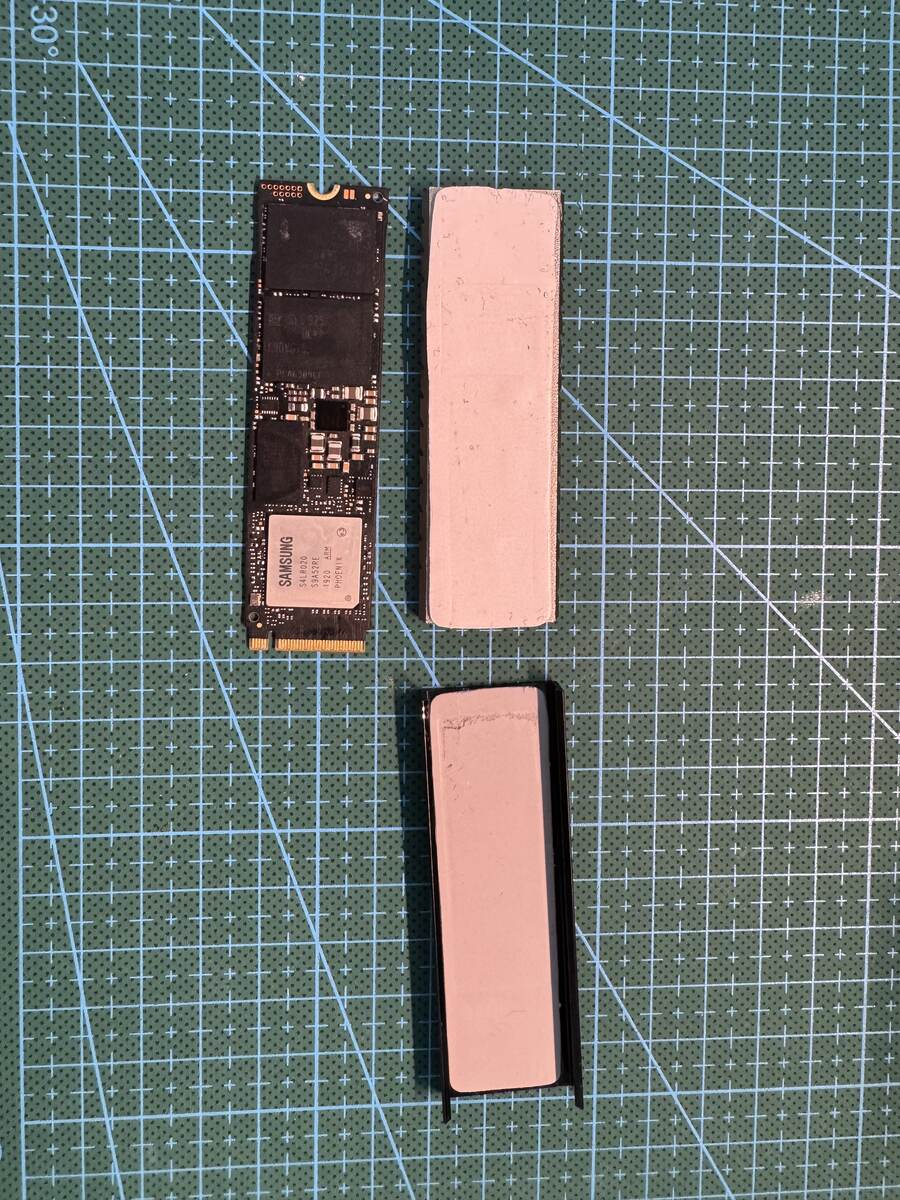

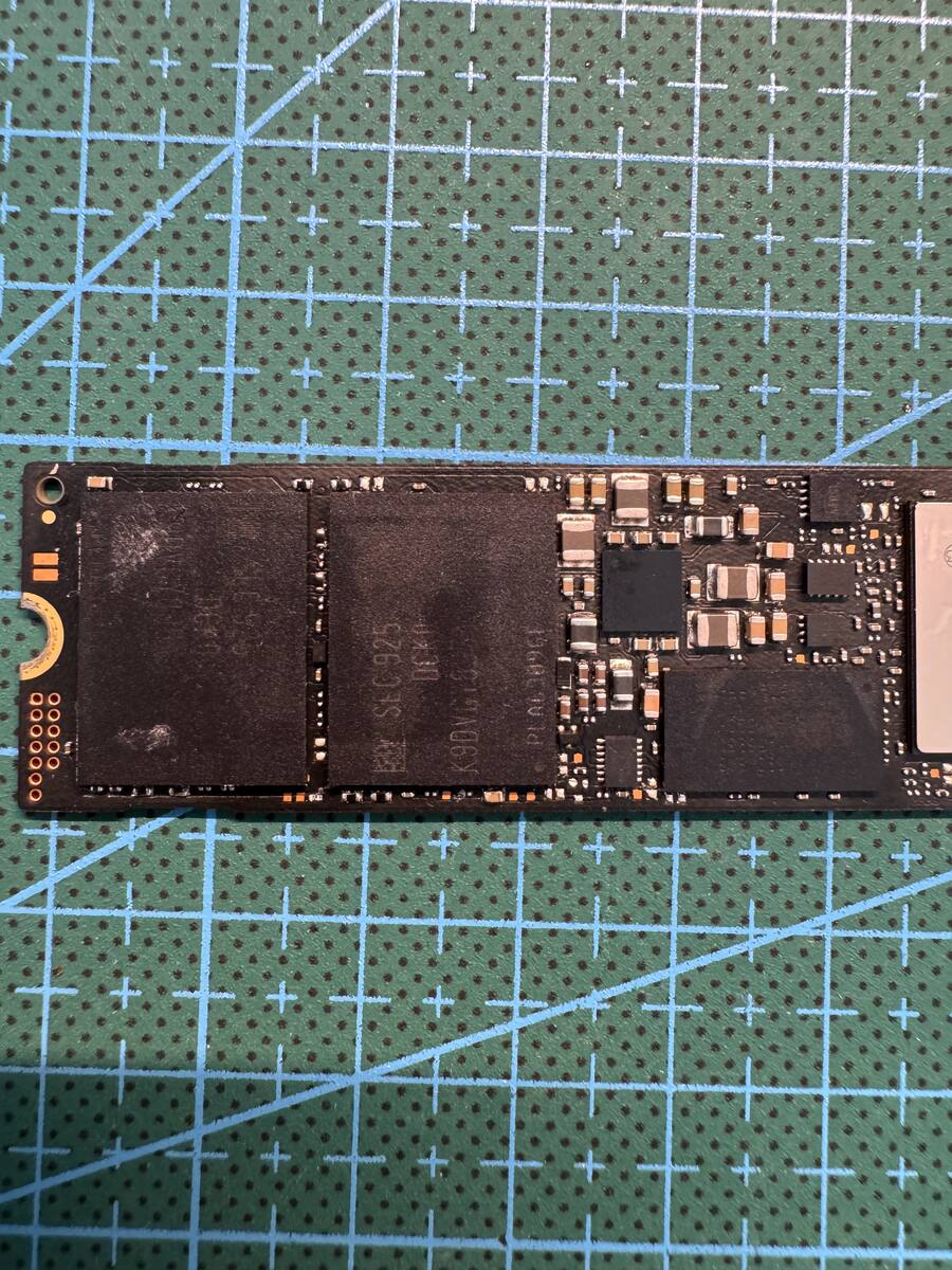

ich habe mir beim Umbau einer M.2-SSD einen Defekt eingehandelt und hätte gern eine Einschätzung, ob eine Reparatur realistisch ist.
Samsung 970 EVO, M.2 2280, lief bis jetzt ohne Probleme
Saß dort in einem Jonsbo-M.2-Kühlkörper; beim Abnehmen klebte das Wärmeleitpad sehr fest
Wird nach Umbau Desktop -> Laptop als "SM_NVMeROM" angezeigt (also nicht der richtige Name - wohl initialiserungsproblem), bei Rückbau auch im Desktop,

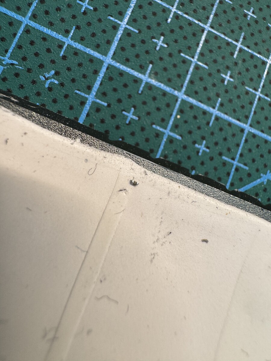

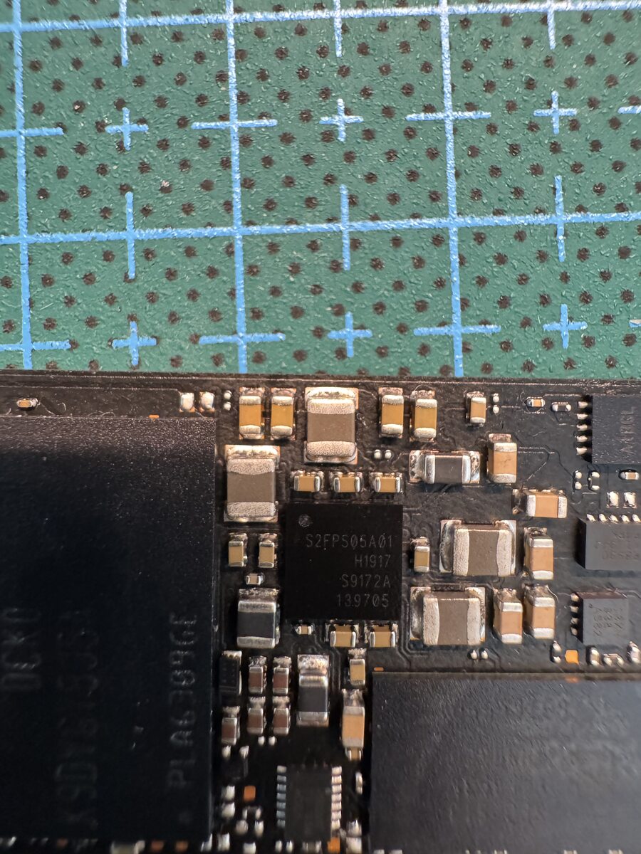

Habe dann mal nachgesehen, und am abgezogenen Wärmeleitpad klebt ein kleines SMD-Bauteil. Die genaue Fundstelle auf der Platine habe ich bisher nicht identifizieren können, Bilder anbei.
Ich hab zwar schonmal kleinere Bauteile gelötet aber hier ist es schon arg klein. Hat jemand eine Idee wie ich das am Besten angehe? Die SSD Preise sind leider ja gerade astronomisch. Als erste Frage ist vielleicht ob meine Diagnose Sinn macht - ich vermute ich muss nur das kleine Bauteil wieder anlöten?

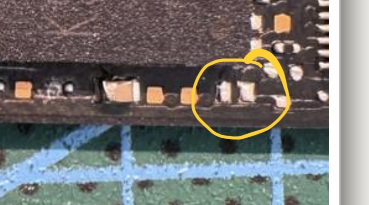

Na, aus der Lage sollte doch die Stelle reproduzierbar sein. Vlt. die Stelle, die ich markiert habe?
Einfach wieder anlöten, wenn Du es nicht kannst frage doch in einem Repaircafe oder einer örtlichen Elektronikfirma. Dann können die auch prüfen, ob noch etwas abgerissen ist.
Leider kann man aus deinen Fotos, die 80% Umgebung beinhalten, nicht mehr interpretieren.
Solch einen kleinen Chip bekommt man nicht so leicht ohne zu löten von der Platine herunter. Womöglich ist er nicht präzise angelötet worden. Teste die SSD, wenn alles läuft dann ist es ja gut.
Aber wenn man genau genug sich das Bild anschaut sieht man etwas rechts oberhalb eben so eine leere Stelle. Dort ist auch ein Abdruck der Pads zu sehen.

Das wirst du selber ohne Übung nicht richtig anlöten können, wenn du das schon so formulierst. Wird aber wahrscheinlich gar nicht nötig sein. Schau mal ob das so läuft.
Achso, falsch gelesen.
Ja schicks sonst wem mit Rücksendeettikett hier. Frage ist aber ob nicht was anderes kaputt gegangen ist. Weil ohne genauen Bezug wirkt das unplausibel, dass ein wahrscheinlich Stützkondensator sowas auslöst.
das Bauteil kann alles mögliche sein. Widerstand, Bead, Kondensator, Spule, etc.. Zur Fehlstellensuche müsste man Bilder wie 7626 von der gesamten SSD sehen können mit dem Bauteil daneben für einen 1:1 Größenvergleich. Man müsste Pads finden die zur Form/Struktur des Bauteils mit seinen Zinnresten passen. Wie eine Kugel in eine Schale oder wie ein Stift in eine Buchse. Ich hoffe die Pads sind nicht abgerissen.

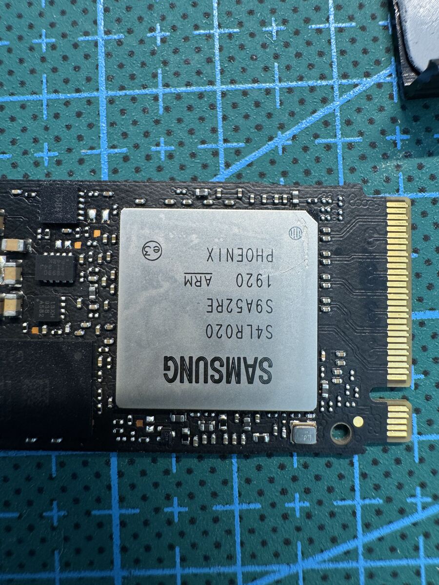

Ganz ehrlich: Kein Wärmeleitpad sitzt so fest das es neben einem BGA einen Kondensator abreißt, und zwar nur den.
Dabei dann auch noch anzunehmen, das der ohne sich zu zerlegen aus der Lötstelle gezogen wird und die Leiterbahnen aber halten ist sehr blauäugig.
Da muss entweder ein Werkzeug als Hebel benutzt worden sein, oder die LP wurde gebogen.
Und dann hats garantiert auch noch mehr Lötstellen zerbröselt.
Das meint: man muss da vermutlich mehr nachlöten als man meint, und dann auch noch ein neues passendes nicht-defektes Teil finden und an seinen Platz frickeln, dabei evtl. noch Leiterbahnen reparieren.
Das ist definitiv nur für jemanden der das kann, Level "Handyreparatur".
Der Gerät ist Kernschrott. Schade drum, gerade bei den aktuellen Preisen, aber isso.
Die Vorstellung das so ein Teil versagt nur weil da ein 100nF fehlt, ist doch etwas beaengstigend oder? Man hat erwartet da doch eigentlich mehr Reserve.
Ich wuerde jedenfalls mal die Sachlage unter dem Mikroskop betrachten. Mag sein das da auch gleich ein Stueck Leiterbahn mit abgerissen wurde.

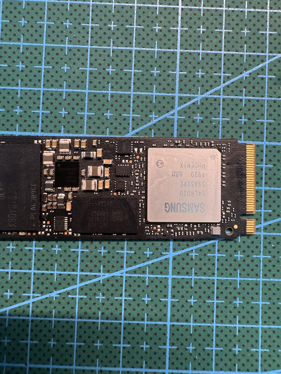

Die PCI-Koppelkondensatoren sind aber häufig in der Nähe des PCIe-Steckers angeordnet, und dann auch relativ symmetrisch. Wild verteilt zwischen den NANDflash-Chips findet man sie eher selten.
In diesem speziellen Fall würde ich die Koppelkondensatoren zwischen dem grauen "Samsung"-Controller und der Goldkante erwarten. Da sieht man auch vier Pärchen, und die sehen recht komplett aus.
Wenn auf die Platine mechanisch soviel Kraft aufgebracht wurde, dass Kondensatoren abbrechen, dann können da auch Lötstellen unter den BGA gebrochen sein.

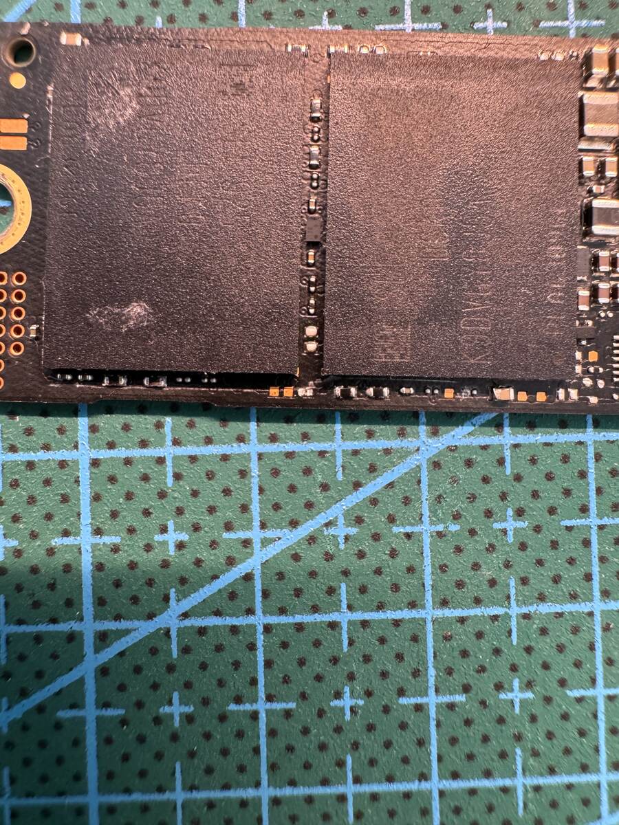

Ich habe mit einem Spatel an der Seite reingehebelt und entlang der Kante aufgezogen. Ich habe nicht daran gedacht, dass ich dabei die Platte erwischen könnte, aber genau das ist wohl passiert. Ich habe nochmal genau hingeschaut, und es gibt eine Kratzspur an der Seite. Das Bauteil fehlt zwischen den Chips direkt in der Schneise meiner Kratzspur — das wird es wohl gewesen sein.

Der liegt, sofern kilo Recht hat, in Reihe zu einer der Datenleitungen, und die Kiste ist somit halbblind.
Einen 0201er nachzufrickeln ist aber uiuiui. Das trauen sich nur wenige, und von denen kann das nur eine noch kleinere Menge.
PCI will Symmetrie, du musst also vom RX/TX paar beide tauschen und die
müssen gleiche Kapazität haben.
Die werden doch original nicht ausgemessen/gepaart? Die kaufen eine Rolle mit 100000 Stück mit x% und los geht die Party beim Bestücker. Maximal werden die mit 1% gekauft (oder was auch immer man da einsetzt), da muss ein beliebiger anderer gehen.
That said, gehe ich davon aus , das der nicht dahin gehört, sondern eher ein Entkoppler/Stützer an einer Spannung ist. Weil das Bild in der Hinsicht oben schon gut aussah.
Das sich das so auswirkt liegt m.E. eher an abgehebelten BGAs -> Tonne.
