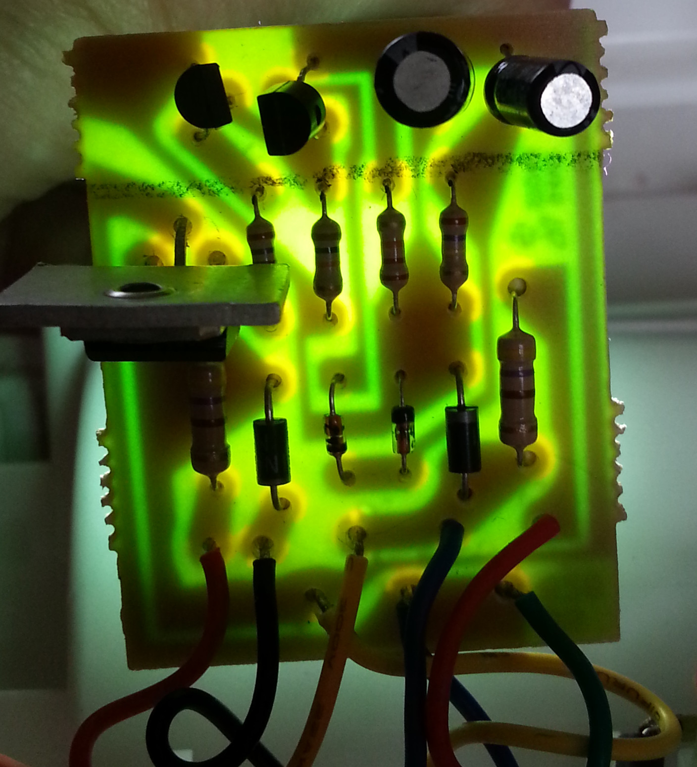

Welche Schaltung ist das und wie ändert man die Zeitkonstante
Gast #4142370
Hallo liebes Forum,
hier mal was zum Knobeln.
Es geht um einen Vakuumierer, welcher umgebaut werden soll zum "nur
Tüten Schweisser".
Das ist ja noch ziemlich einfach. Allerdings soll jetzt auch noch die
Schweiss-Zeit verringert werden, da hier weniger dicke Tüten
verschweisst werden sollen. Die Zeit soll von ca. 6s auf 3s
heruntergesetzt werden.

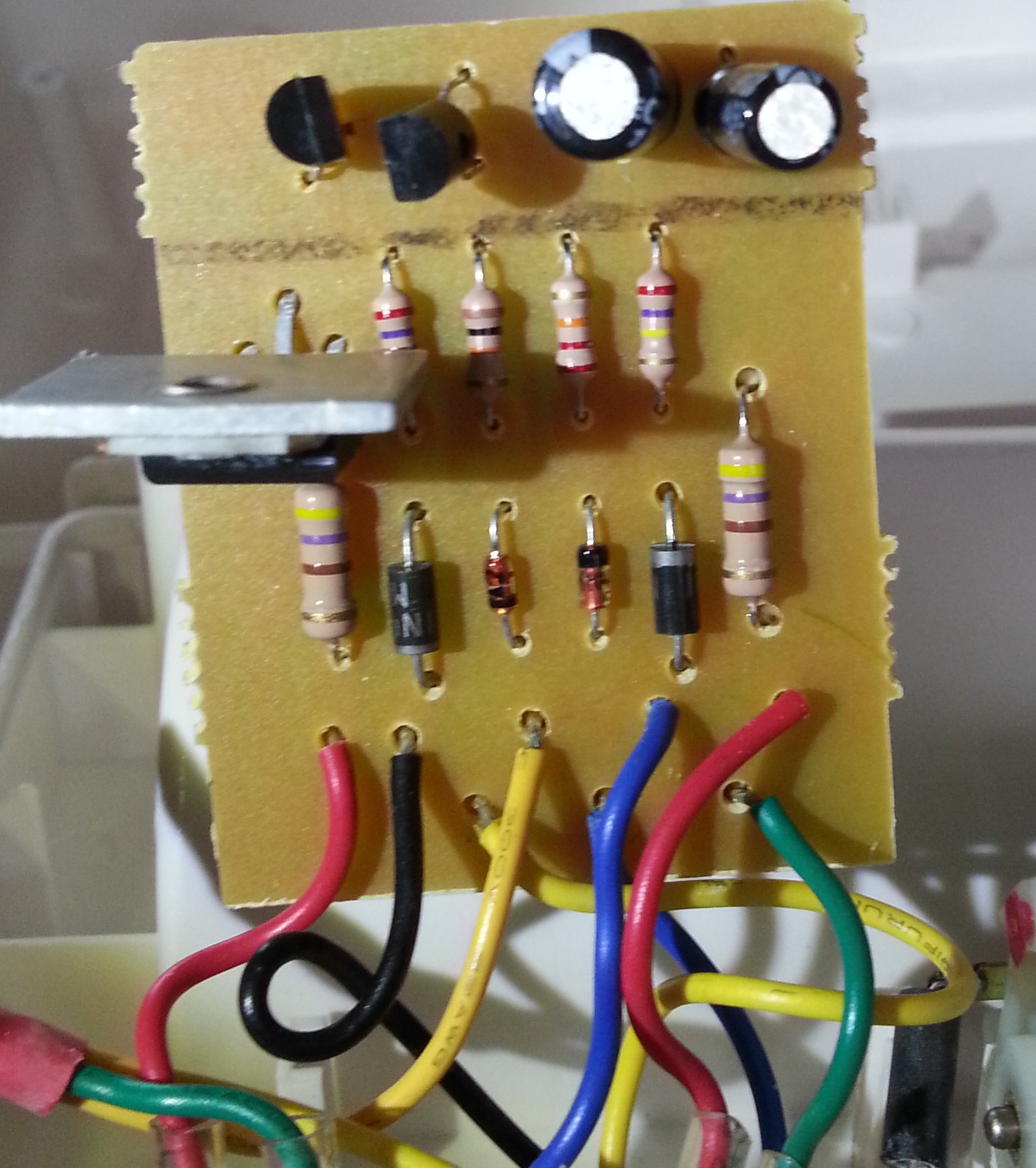

Auf den Bildern findet Ihr das Layout und die Bestückung und jetzt noch
ein Paar Erläuterungen.
Funktionsweise des Schweißgerätes:
Es gibt 2 Taster. Taster 1 startet den Motor und die Status-LED für den
Vakuumiervorgang. Dieser bleibt in Gang, solange man den Taster gedrückt
hält. Taster 2 startet den Schweiss-Vorgang. Dieser wird bei gehaltenem
Taster nach ca. 6s unterbrochen.
Taster 1 wurde überbrückt, da der Vakuumier-Vorgang nicht benötigt wird.
Jetzt noch zur Platine:

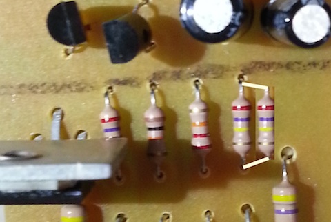

Die Transistoren oben links sind ein 9013H und ein 9014C. In der Mitte
links befindet sich ein Triac BTB08.
Die blauen Kabel gehen zum Schweissdraht, die gelben Kabel gehen zum
Ausgang eines Trafos.
Rot und Grün gehen jeweils zu den Status-LEDs (rechts für den
Schweiss-Vorgang).
Schwarz geht an den Vakuum-Motor (die zweite Leitung vom Motor ging an
den Taster 1, der war an der linken Seite wo nun grün und 2x gelb
kurzgeschlossen wurden).
Kann mir jemand mit den gegeben Infos sagen, welche Widerstände man
ändern muss, um die Schweiss-Zeit auf ca. 3s einzustellen?
Vielen Dank im Voraus
