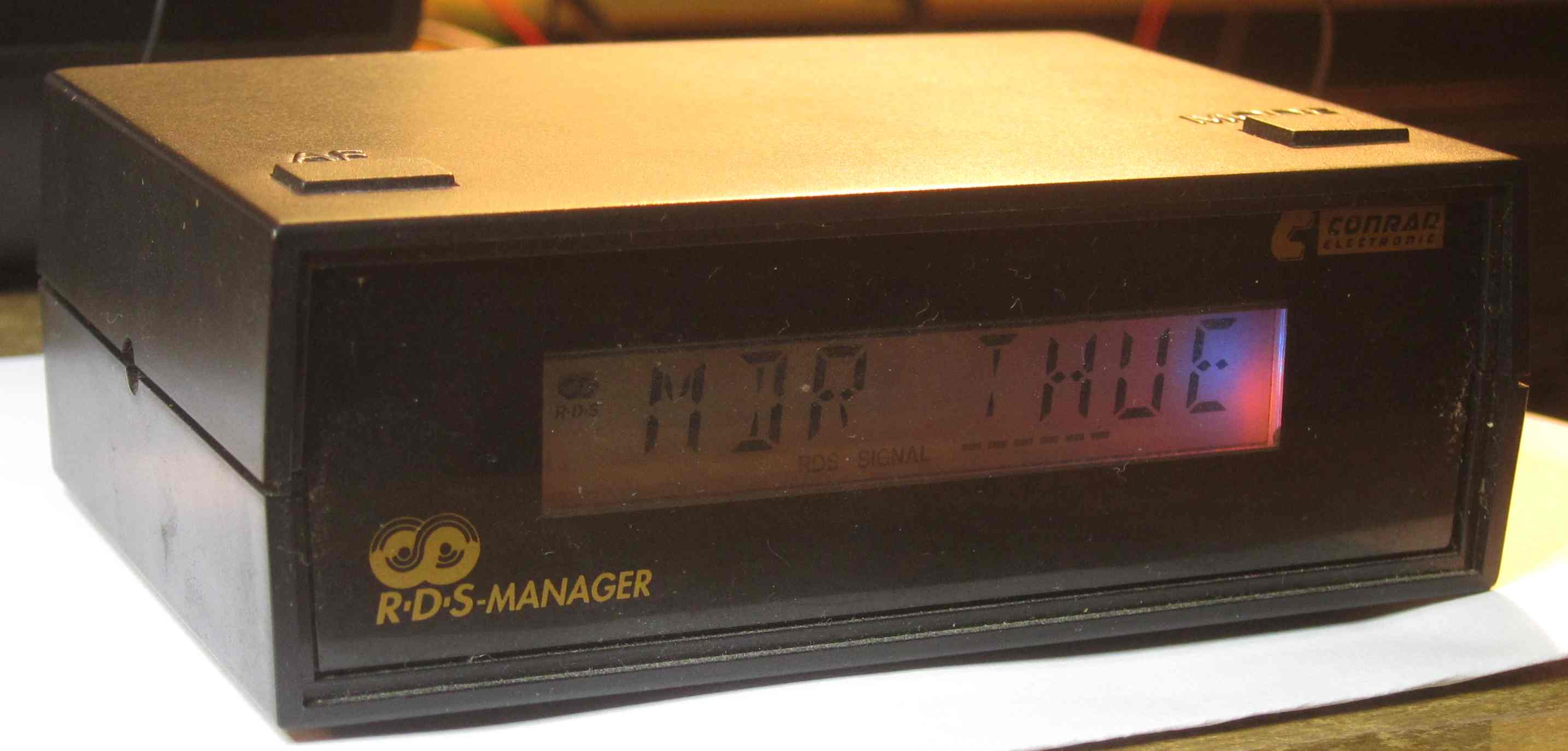

Geschätztes Forum,
vielleicht kann mir jemand helfen, ich suche den Schaltplan für den
CONRAD RDS Manager.
Bestückt ist er u.a. mit einem SAA6579 T.
Mich interessiert vorallem die vorgeschaltete Filterschaltung.
Einige Messungen an diesem Gerät:
Beitrag "RDS DECODER analog Schaltung ohne IC gesucht, für Rohdatengewinnung"
Danke
Bernhard

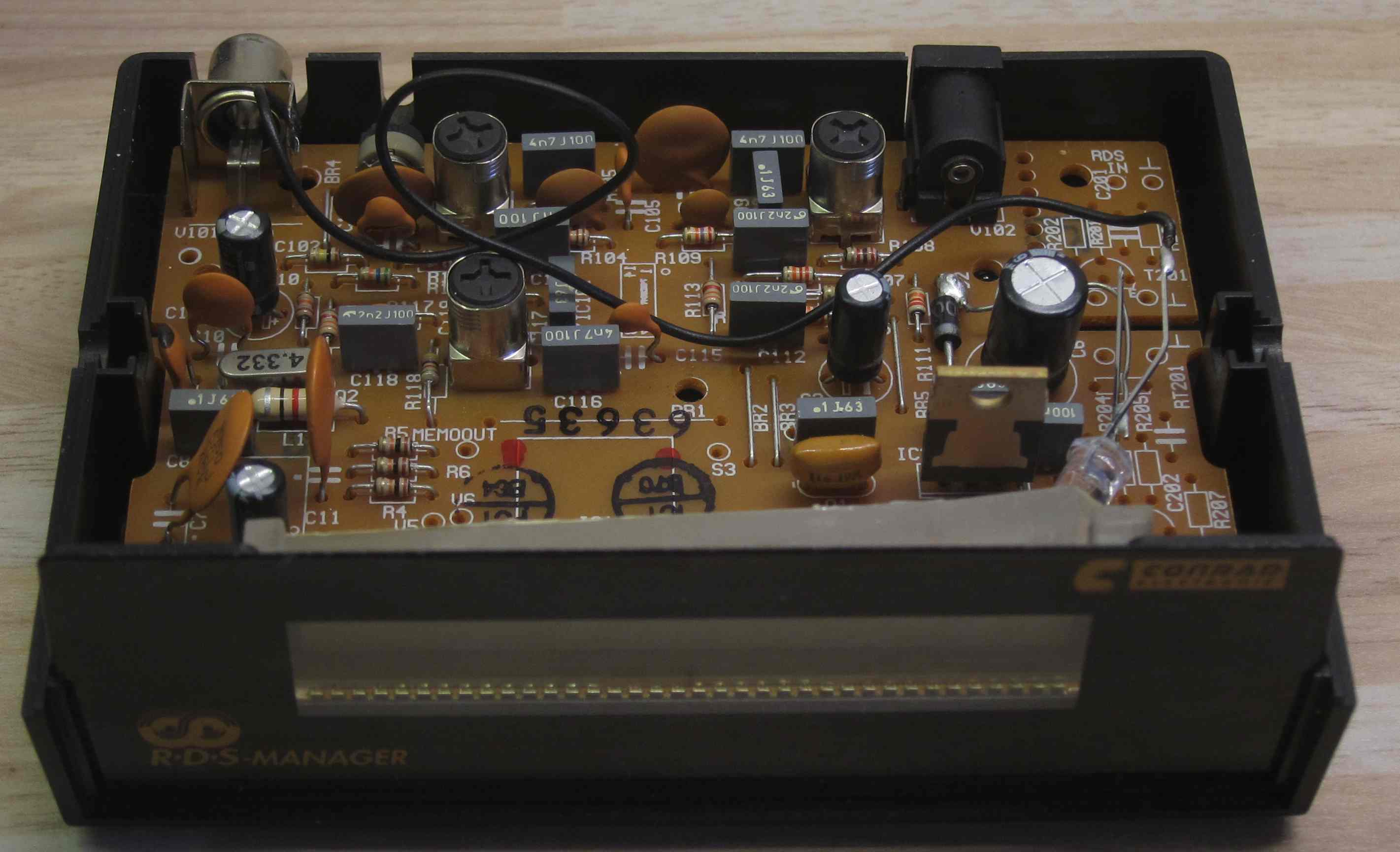

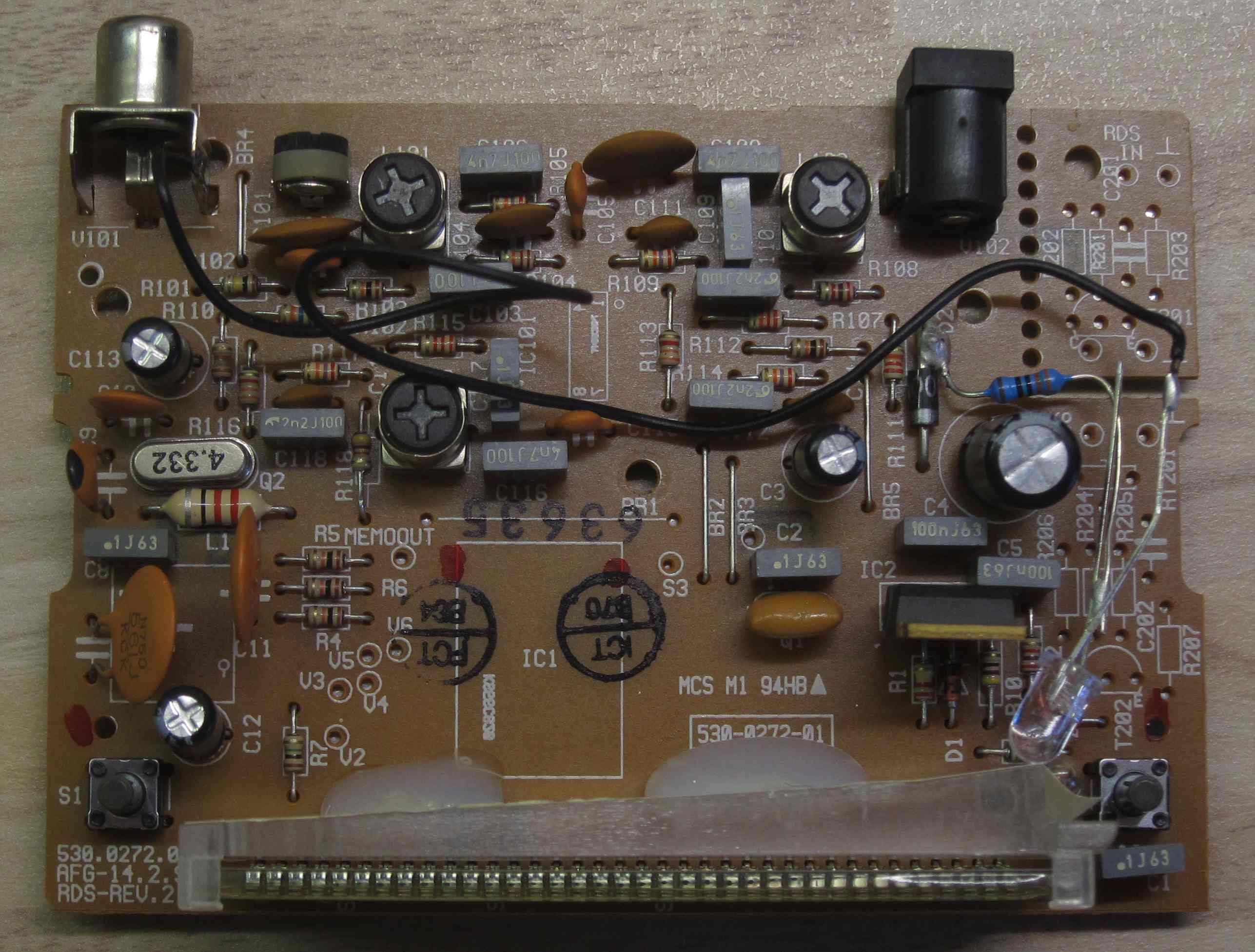

Hallo Bernhard,
Die Vorfilterschaltung ist ein ganz einfach aufgebaute Vorverstärker mit
nem BC 546 C (kann auch 546 C oder 549 C sein) dazu im Eingang ein
100n-Keramikkondensator (Kennzeichnung "104")(kann auch Folie "100n"
sein - spielt keine Rolle!), die beiden Widerstände (1 x 10 KOhm und der
2. ebenfalls 10 Kohm). Die "Eingangsempfindlichkeit zum Decoderchip ist
mit dem vorgeschalteten "100 KOHM-Trimmpoti" anpasspar. Dann einfach die
Brückeverbindung hinter dem 2. 100nF-Kondesator (kann auch Folie "100n"
sein - spielt keine Rolle!)sowie die UB+ VDD und Masseverbindung  zur
Hauptplatine herstellen.. ( 3-Leiterbrücke)..  Mehr ist das nicht.
Dieser vorgeschaltete Verstärkerkreis sorgt nur für ausreichend
Verstärkung des MPX-Signals (ca. > 100fach) vom Radio-Teil, wenn der
Radio-IC (zB. A / TDA4100 ) nicht genug Signalstärke liefert.

aus diesem Grund hab ich von vornherein die Schaltung so modifiziert,
indem erstens die Chinchbuchse entfernt wurde, die Netzteilbuchse
entfernt und vorgeschaltete  5V-Regelkreis  gegen eine Akkuschaltung
getauscht wurde. Danach folgte noch die Änderung auf * 3,7VDC
Akkuversorgung * mit einer MuxFM-Signal-Power-OnOff-Automatic und
siehe da- Mobil wie stationär betreibbar. *ZF-Mux-
Abgriff* am *TDA4100 ( DDR A4100)* reicht aus. Leider fand ich die in
