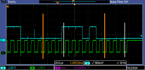

wir haben folgendes Phänomen mit dem DAC:
Das System besteht aus einem Atmel SAMA5D3 an dem am I2C mehrere Slaves,
unter anderem ein EEPROM und zwei der Analog Devices AD5696 DAC's
hängen.
Im Rahmen einer Testprozedur sende ich eine Folge von mehreren Bytes mit
fortlaufend steigendem Wert (0x10, 0x11, 0x12, ...) in einem langen
Transfer an das EEPROM.
Jetzt das komische:
Mitten im Transfer ab einer Bitfolge die der Adresse eines der DAC's
entspricht scheint dieser ebenfalls die Kommunikation zu starten.
Bemerkbar macht sich das indem der Prozessor sobald er merkt, dass die
Datenleitung nicht seiner Vorgabe entspricht die Kommunikation abbricht
- sprich die Taktleitung los lässt.
In diesem Zustand nutzt es auch nichts prozessorzeitig weitere
Taktzyklen "per Hand" zu senden um die Datenleitung zu lösen und ein
Stop setzen zu können. Der DAC lässt die Leitung erst nach einem Reset
des IC wieder los.
Wenn ich den DAC vom Bus trenne, spielt sich das Selbe an einer anderen
Stelle im Transfer ab, die dem Bitmuster der Adresse des zweiten DACs
entspricht.
Mit einem Oszi habe ich die Busleitungen direkt an den DAC-Pins
beobachtet - keine Auffälligkeit. Da ist weit und breit keine
Startcondition. Auch die Versorgungsspannung von 3.3V liegt zu jedem
Zeitpunkt stabil an.
Inzwischen habe ich auch einen DAC mal gegen einen aus einer älteren
Lieferung getauscht - kein Unterschied.
Das Verhalten ist absolut reproduzierbar und tritt bei jedem
entsprechenden Transfer auf.
Ich sehe keine Erklärung für das Verhalten.
Hat jemand eine Idee was hier eigentlich passiert?
Grüße
Christian

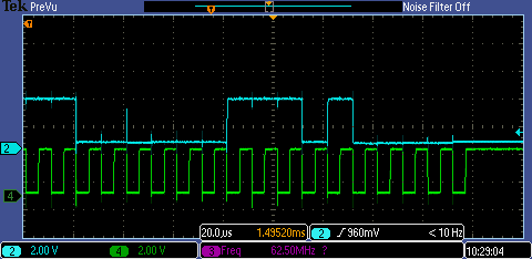

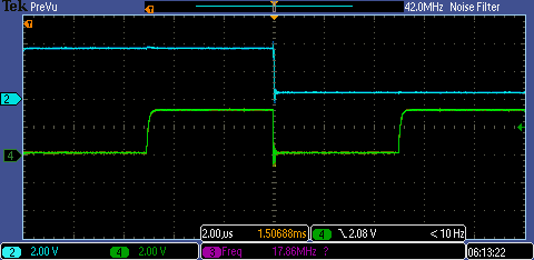

Hi TK,
die Flanken sehen meiner Meinung nach gut aus. Alles locker im Bereich
der Vorgaben aus dem Datenblatt. Siehe Screenshot. Auch die Pegel sind
im grünen Bereich.
Der Spike im Bild stammt vom letzten regulärem Ack auf dem Bus. Dann
sendet der Master 0x1D und der DAC mit Addr 0x0E fühlt sich anscheinend
zu einem Lesezugriff aufgefordert.
Aufgefallen ist mir das ganze bei 100KHz. Bin dann schrittweise auf
10KHz runter aber das hat überhaupt nichts geändert. Wenn alle DAC's vom
Bus getrennt sind, läuft die Funktion einwandfrei durch.
Die Schaltung sieht folgendermaßen aus:
Der Bus läuft insgesamt über <50cm. Die Slaves sind über Stichleitungen
von wenigen mm angebunden. Die Pullups sind nahe am Master platziert und
schon mit verschiedenen Werten von 810 bis 4k7 bestückt worden - man
ahnt es - ohne Veränderung. Der Screenshot wurde z.B. bei 810 gemacht.
Grüße
Christian
Gast #4581262
Die Flanken sehen eigentlich gut aus.
Die 810 Ohm sind grenzwertig. Bei 3V3 gehen noch 1k als Minimum.
Ich kann Dir jedoch mit den gesendeten Bytes nicht folgen.
Wenn ein 0x1D gesendet werden würde (roten Bereichsgrenzen im Bild),
dann gehört der Spike nicht zum letzten ACK! Falls der Spike doch zum
letzten ACK gehört, dann gelten die rosa Bereichsgrenezen und da lese
ich ein 0xE0 - ACK - 0xE8. Es ist auch nochmal sinnvoll sich genau die
SCL H-L Flanken anzusehen (großzoomen auf 1us/DIV oder besser) und mal
an diesen Stellen die SDA Flanke zu suchen. Evtl. wird durch Laufzeiten
doch mal die SDA VOR der SCL auf L (was dann ein Stopp wäre). Um das
genau für den AD5696 auszuschliessen, muss exakt an den Pins des Chips
gemessen werden!
Wie gesagt, aus dem Bild kann ich jetzt nicht ausschliessen, dass SDA
immer während SCL = L geändert wird.
TK

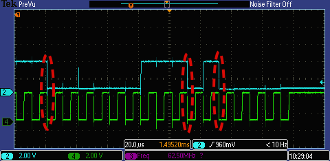

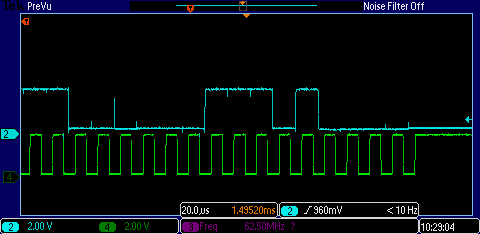

#4581361
Dein I2C Timing sieht nicht gut aus.
Du hast gleichzeitig fallende Flanken der Clock und der Datenleitung.
Da kann bei leichter Verzögerung des Clocksignals eine unbeabsichtigte
Start-Condition herauskommen (rote Kreise).
Ändere das Timing, so dass die Clock-Flanken nicht mit Datenflanken
zusammenfallen.
Siehe auch:
http://e2e.ti.com/cfs-file/__key/communityserver-discussions-components-files/138/3465.i2c_2D00_timing.png
Gast #4581715
@Joe:
Bei dieser gezeigten Auflösung im Zeitbereich kann man diese Aussage
nicht treffen. Es ist sehr wohl erlaubt sofort NACH der fallenden SCL
Flanke den SDA Pegel zu ändern. Ich hatte aber schon geschrieben, dass
man direkt am DAC-Chip messen sollte, ob es aufgrund von
Laufzeitverzögerungen nicht doch zu einem Nacheilen von SCL bzw.
Voreilen von SDA kommt. Dazu eben auch den Vorschlag an diesen Stellen
mal mit 1us/DIV rein zu zoomen.
Und wenn man auf der sicheren Seite sein möchte, dann kann man - sofern
es der Controller her gibt - auch in irgendwelchen Einstellungen
erreichen, dass eine Mindestlatenzzeit von - sagen wir mal - 1us nachdem
SCL=L geht, eingehalten wird.
TK
OP #4581774

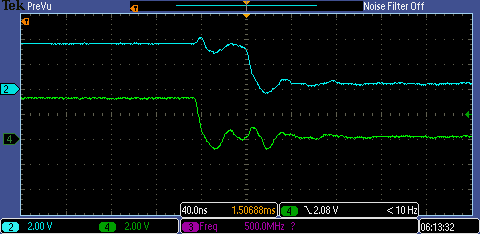

So, nun erst einmal weitere Screenshots...
Die Flanken sind meiner Meinung nach ausreichend versetzt, dass die
Timings eingehalten werden. Ändern lässt der Controller das leider
sowieso nicht, sonst hätte ich die SDA Flanken auch lieber zwischen die
SCK Flanken geschoben.
Nochmal zum Ack: Du hast Recht das ist nicht das letzte. Das ist das
letzte von dem ich glaube, dass es ohne Einmischung des DAC's gesendet
wird. Es gilt der rote Bereich, den du markiert hast. Das 0x1D scheint
den DAC anzusprechen. Vom darauf eigentlich folgenden 0x1E sieht man nur
die ersten drei Bits.

OP #4583247
Ja, das hast du richtig verstanden. Durch den Abbruch steht im
Statusregister TWI_SR das TXCOMP sowie TXRDY auf 0.
Die Adressen sind auf 0x0E und 0x0F konfiguriert.
Den von dir interpretierten Fehler verstehe ich leider nicht. Das
"Gewackel" auf SCL kratzt nach der eigentlichen fallenden Flanke die 1V
Marke gerade so an. 0,7xVcc sind aber 2,3V. Es ist eventuell kein
eindeutiges Low mehr (0,3xVcc) aber deswegen darf es doch noch kein High
sein.
Oder meinst du dass die fallende SCL-Flanke um 50ns versetzt erkannt
wird?
Müsste dann nicht auch SDA verzögert werden?
Leider wäre die Start-Condition dann auch an der falschen Stelle. Sie
müsste an der sechsten fallenden Flanke von SCL im ersten Bild des
Threads auftreten. Dort ist aber SDA die ganze Zeit Low.
Gast #4583377

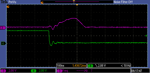

Hallo Christian,
ich hatte im Bild die Null-Linie falsch interpretiert und so den
"Undershoot" für die Null-Linie gehalten. Was ich meinte war im Bild der
rosa Bereich. Die Spikeunterdrückung greift für 50ns nach der SCL
H-L-Flanke.
Es ist jetzt nicht ganz sauber eingezeichnet - aber es verdeutlicht, was
ich meinte. Nach 50ns könnte das Wackeln evtl. auch mal über den Pegel
gehen!?! Das muss ja nicht die gezeigte Stelle im Bild sein, sondern
kann ja schon weit vorher passiert sein. Und weil eben auch SDA mit der
Spikeunterdrückung beaufschlagt ist, würde der SDA-Pegel "sauber" auf L
liegen, während SCL "gerade" über den H gewackelt ist.
Normalerweise kann auch eine Start-Bedingung, die nicht im normalen
Taktzyklus kommt, den Bus wieder zurücksetzen.
Und die Device-Adresse des EEPROMs wird wohl 0xA0 sein.
Vielleicht sollten wir auch noch mal über die Device-Adr Interpretation
reden: DAC Device Adr = b'00011(A1)(A0)' + R/W-Bit! Bei Deiner
Konfiguration von A1,A0 = 1,0 für DAC1 und 1,1 für DAC2 ergeben sich
Adressen von 0x1C (Schreibzugriff DAC1), 0x1D (Lesezugriff DAC1), 0x1E
(Schreibzugriff DAC2) und 0x1F (Lesezugriff DAC2). Das sind die
möglichen 7-bit Adresse + 1-bit R/W. Du schreibst weiter oben:
>Dann sendet der Master 0x1D und der DAC mit Addr 0x0E fühlt sich >anscheinend zu
Das würde ich so unterschreiben. Hast Du evtl. einen Denkfehler bei der
Device-Adr Übergabe?
TK

befindet (Das Erste Byte/Adressbyte in der Sequenz zähle ich als 0)
grätscht der DAC dazwischen. (0x1F = Leseoperation)
Als Bsp:
0xA2-0x01-0x00-0xFF-0xFF-0xFF-0xFF-0xFF-0x1F___Rums
oder:
0xA2-0x01-0x00-0xFF-0xFF-0xFF-0xFF-0xFF-0xFF-0xFF-0xFF-0xFF-0xFF-0xFF-0x
FF-0xFF-0x1F___Rums
usw...
Ich verstehe das allerdings nicht.
Für mich spricht diese Beobachtung aber dafür, dass das Timing nicht die
Ursache ist, denn der Master agiert auf Byte-Ebene. Da wird ein Byte wie
das andere behandelt. Es gibt keinen Grund warum da alle 8 Bytes etwas
besonderes passieren sollte.
Ich glaube nun noch etwas mehr an einen Bug oder eine unsaubere
Interpretation des I2C im AD5696.
Grüße
Christian
Gast #4583612
Übrigens ist Deine Sequenz 0xA2... ja ein Schreibvorgang ins EEPROM an
die Adresse (0x0100).
>Es gibt keinen Grund warum da alle 8 Bytes etwas besonderes passieren
>sollte.
Doch! Was sagt denn das EEPROM, wenn Du die PAGE-Größe mit Deiner
Testsequenz überschreitest? Ist die evtl. genau 8Bytes? Welches EEPROM
hast Du überhaupt im Einsatz? Vielleicht liegt ja hier das Problem und
nicht beim DAC?
Ansonsten:
Um diese Theorie mit einem unsauber implementierten IIC im DAC zu
verifizieren, probiere mal ein Muster (anstatt Deiner 0xFF) jetzt ein
Muster (0x55). Und weiterhin an den gleichen Stellen wieder ein 0x1F.
Wenn das Problem dann weg ist, liegts tatsächlich am DAC. Es ist nämlich
so, dass ein z.B. aufgehängtes EEPROM durch mehrmaliges clocken bei
SDA=1 wieder zum "leben" erweckt werden kann. Vielleicht ist das beim
DAC genauso. Der hat sich irgendwo mitten in der Übertragung aufgehängt
und wird jetzt durch senden von Deinen 0xFF wieder zum aktiven
Busteilnehmer.
TK
OP #4584579
Hi TK,
das EEPROM ist ein CAT24C512 mit 128Byte Pagesize.
Dem DAC schein egal zu sein mit welchem Wert man die 0xFF-Bytes ersetzt.
Hab verschiedene Muster getestet. Das 0xFF-Muster eignet sich nur
besonders gut, um ein ziehen an der SDA Leitung durch eine zweite Quelle
früh zu erkennen.
Wie meinst du kann ein anderer Slave außer dem DAC die Ursache sein?
Wenn der Zustand eintritt, dann hilft es, wie beschrieben, den DAC (und
wirklich nur diesen einen DAC) per Reset zurück zu setzen und alles
läuft wieder wie vorher. Das sieht für mich nach einem klaren Beweis für
den DAC und gegen andere Slaves aus. Würdest du das anders
interpretieren?
Grüße
Christian
