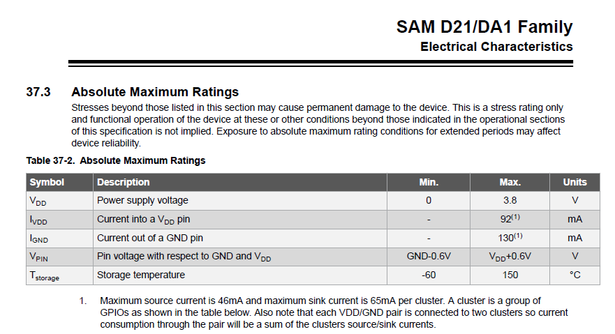

Jetzt stellt sich mir die Frage wie hoch die maximale Strombelastung der
einzelnen Ports ist. Im Internet habe ich dazu nichts aussagekräftiges
gefunden. Nur eine vage Zahl von ca 100mA maximal auf allen zusammen.
Letztlich werden hauptsächlich LEDs an den Ausgängen hängen. Ist halt
die Frage, ob ich zusätzlich noch Treiber brauche.
Vielen Dank im voraus.

Du musst richtig suchen. Die angehängte Information habe ich im
Internetz über das Datenblatt mit
https://www.google.com/search?q=sam+d21+datasheet nach knapp 1 Minute
gefunden... ;-)

Der Witz ist, dass du den Strom erhöhen kannst und dann einfach die
ausgegebene Spannung kleiner wird.
Es gibt also nicht 1 Zahl mit x mA, sondern einen Mindestwert, der z. B.
auch noch von der Temperatur abhängt. Letztlich darf dir aber einfach
nicht der Bonddraht durchbrennen. Und dafür sind dann obige 46 bzw. 92
bzw 130 mA zuständig.

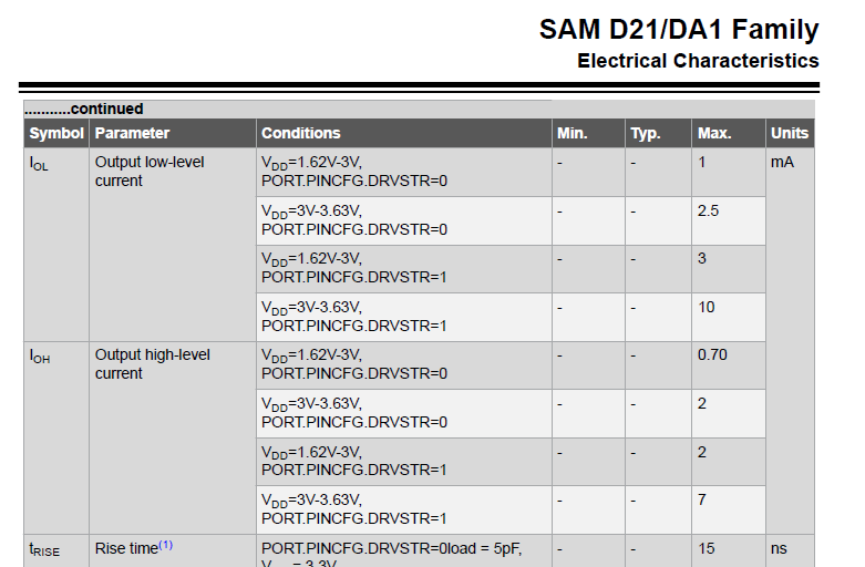

Die Datenblätter hatte ich schon gefunden, kann aber mit den Daten nicht
wirklich viel anfangen.
Was ist der Unterschied zwischen "PORT.PINCFG.DRVSTR=0" und
"PORT.PINCFG.DRVSTR=1"?
Wenn ich das richtig in Erinnerung habe kann man high level current und
low level current zusammenrechnen? Dann wären es bei 3.3V 4.5mA oder
17mA. Oder bin ich da ganz auf dem falschen Dampfer? Meine Elektronik
Kenntnisse sind in den letzten Jahrzehnten leider etwas eingerostet...
Ich kenne es halt von den ATTinys, daß es eine maximale
Gesamtbelastbarkeit und eine maximale pro Port angegeben wird. Ich war
davon ausgegangen, daß es so eine klare Aussage auch für den XIAO/SAM
D21 gibt.
Diese Ströme haben doch gar nichts miteinander zu tun und betreffen
unterschiedliche Bauteile im Ausgangstreiber. Es ist sinnlos, sie zu
addieren.
> Dann wären es bei 3.3V 4.5mA oder 17mA.
Wie gesagt: du kannst die Komplexität des Ausgangstreibers nicht auf 1
Zahl reduzieren. Näher an das "einfachst Mögliche" als in der Tabelle
auf S. 876 wirst du nicht kommen. Und für diese Werte gilt die "Note 1:
These values are based on simulation. These values are not covered by
test limits in production or characterization."
Was in der Tabelle steht, ist: wir garantieren dir, dass du bei einer
Versorgung von 3V-3,63V einen Strom von 10mA von Vcc hinein fließen
lassen oder 7mA entnehmen kannst, ohne dass der Baustein sich seltsam
verhält oder gar kaputt geht.
