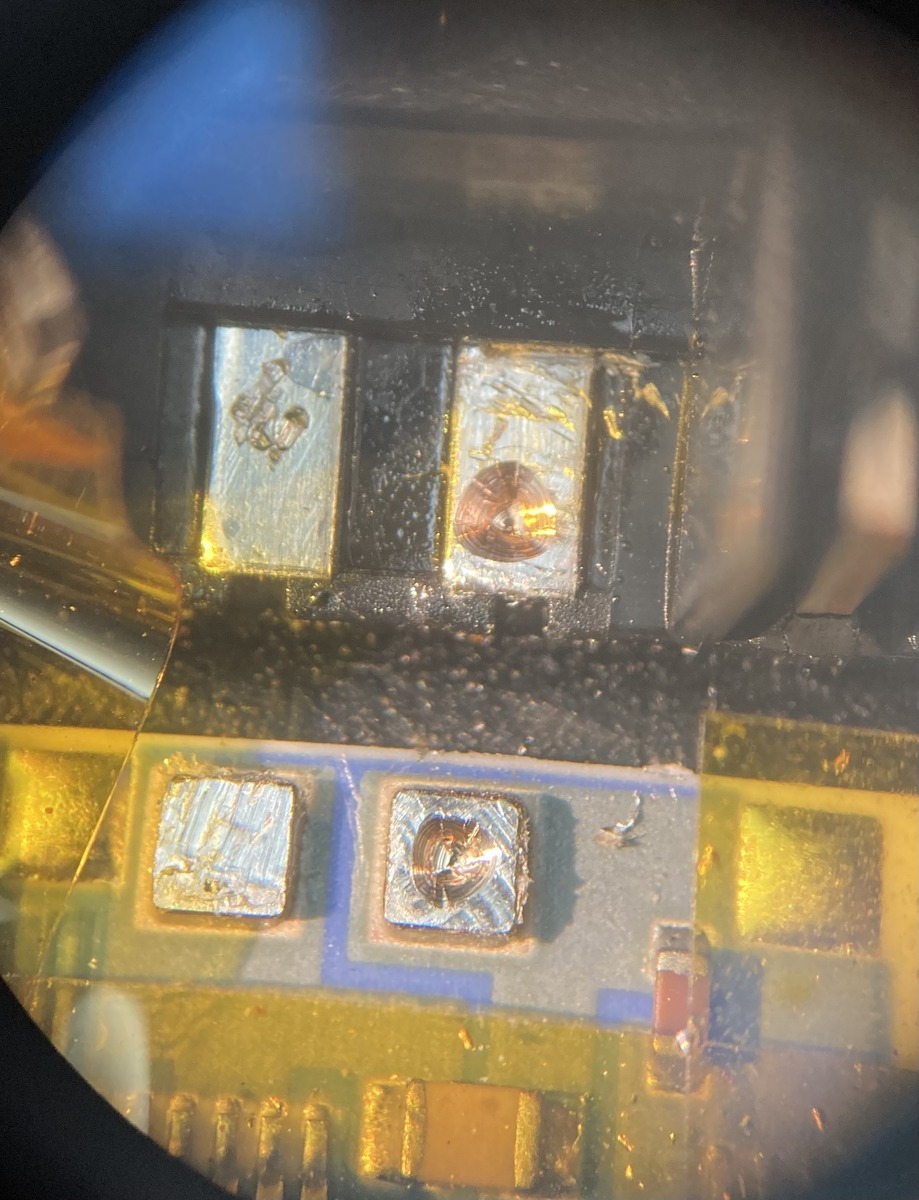

Hallo liebe Forum Mitglieder, habe ein beschädigtes KFZ Teil auf der Werkbank und verzweifele beim Versuch unterbrochene Verbindungen nachzulöten. Hier ein Beispiel auf YouTube:
https://youtu.be/DGo69EnoWPI?si=_zjqmR6jEu3tx26x
Im Anhang Bilder meiner Platine
Die noch vorhandenen Bond-Drähte sind sehr weich, was ist das für ein Material eventuell Aluminium?
Hat jemand Erfahrung mit solchen Verbindungen? Welches Lötzinn wird im Video verwendet?
#7642172
Keramik-Substrat. Lässt sich mit normalen Mitteln nicht löten. Bonddrähte lassen sich üblicherweise auch nicht nachlöten. Das ist ein Fall für absolute Spezialisten. Gegebenenfalls lässt es sich kleben, sofern es sich nur um Signalleitungen handelt, über die kein nennenswertiger Strom geht. Im Auto ist das Steuergerät Vibrationen ausgesetzt, da sehe ich ehrlich gesagt schwarz, eine Reparatur wird sehr schnell wieder kaputt gehen. Ich empfehle die Beschaffung eines Ersatzteils.
#7642235
Also im Normalfall würde ich sagen, kauf einen neuen Lader. Aber eventuell doch reparierbar, zumindest wenn es nur die Bonddrähte sind. Versuch einfach mal die Pads anzuschleifen, und zwar soweit bis du Kuper siehst. Wenn es so funktioniert, kannst du es dann ganz normal löten. Hab das bei einigen Glühsteuergeräten für die 642iger Motoren von Benz gemacht, als die nicht lieferbar waren. Die gehen jetzt nach Jahren immer noch. Zum "Schleifen" hab ich einen Dremel mit einem Fräser benutzt. Aber Vorsicht und mit Gefühl!

Wenn die Reibverschweißung sich gelöst hat, kann man die ganz leicht zur Seite schieben oder anheben. Wenn der Draht ab ist, dann sieht man das leicht.
Thomas K. schrieb:
Foto2
Die Bonddrähte sehen aber noch ganz gut aus.

Hallo Jörg, vielen Dank für deinen wertvollen Tipp. Das hat mir wieder Hoffnungen gegeben. Vorweg ich hab es hinbekommen. Selbst durch starkes Ziehen halten die angelöteten Drähte. Habe die Pads leicht angebohrt mit 1,5mm Bohrer, bis Kupfer da war. Dann war es einfach lötbar.👍🏻

Keramiksubstrat lässt sich nur sehr schwer löten, ohne Vorwärmen ist das hier quasi unmöglich. Über die Pads funktionierts, durchgebrannte Leiterbahnen sind nahezu unmöglich.
Dieses gute Hella Gerät (VNT Steller) kann auf 120° erwärmt werden ohne dass es Schaden nimmt.
Der Reparaturversuch ist i.O., das Gerät wird aber nach Fahrzeugzustand recht warm und kommt in den Bereich wo Lot erweicht.
Wichtig bei diesem Gerät: Der Steller wird mit dem Turbolader kalibriert, spätestens wenn man mechanisch etwas demontiert, wirds beim nächsten TÜV spannend!
