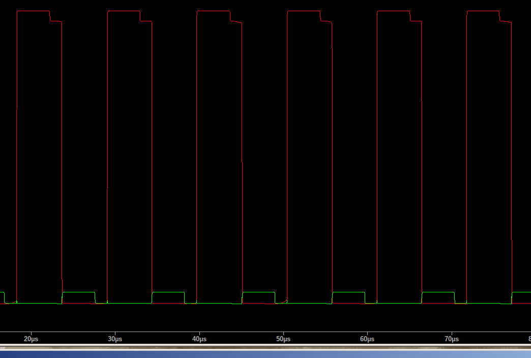

Einen schönen guten Abend wünsche ich euch.
Ich habe eine Problem mit dem Timing der Ausgänge an einem IR2110. Der
IR soll je eine Halbbrücke einer Vollbrücke steuern. Das Hauptsignal
kommt von einem SG3525 und geht dann auf den linken und rechten IR der
entsprechenden Halbbrücke. An einem IR ist das Signal vom SG einfach
invertiert. Der SG gibt dabei ein Signal mit der Frequenz von 250kHz
aus. Der SG liefert die nötige Totzeit um ein shoot throug zu
verhindern.
Zwei Dinge sind aber noch nicht so wie ich es mir vorstelle.
a. Der Signalverlauf am Ausgang des IR ist leider versetzt. Siehe Bild.
Frage: Was muss gemacht werden, um die Signals so zu verschieben, dass
eine symmetrische Totzeit entsteht? Das Signal vom SG ist passend. Das
Verschieben vom Ausgang des IR kommt vom IR selber. Es scheint, als ob
der eine Ausgang etwas zu früh auf "on" schaltet.
b. Zu sehen ist, dass am Ende des Signals eine "Ecke" fehlt. Was kann
ich mache, so dass das Signal stabil bleibt?

Update: Wenn ich die Totzeit am SG verringere, wird auch das Signal am
IR besser. Das meint, dass die "Ecke" nicht mehr abgeschnitten wird.
Wie wäre es mal, einen Schaltplan zu posten.
Eine Idee über die Spannungpegel des Oszillogramms anzugeben wäre auch
mal nicht schlecht.
Wie wäre es mal, anzugeben, an welchen Stellen Du die Signalverläufe
siehst?
Benutzt Du beide Trakte des IR2110, was für eine Last hängt wie da dran,
wie sieht es beim anderen Kanal aus?
Man sieht am Eingangssignal auch die "Störimpulse" vom anderen Kanal.
Dann ist klar, daß die Verzögerung bei LH, bzw. die Stufe bei HL ganz
einfach die "High-Z"-Phase ist, also die Tot-Zeit des SG. Die spannung
wird in dieser Phase offensichtlich nur durch irgendwelche parasitäre
Kapazitäten gehalten, es fliest aber in der Zeit kein Strom. Wenn die
Last einfach nur aus einem R zw. beiden Ausgängen besteht, wird der
andere Kanal ebenfalls dieselben Spannungspegel in dieser Totzeit-Phase
haben. Also alles halb so schlimm, und nicht behandlungsbedürftig.
