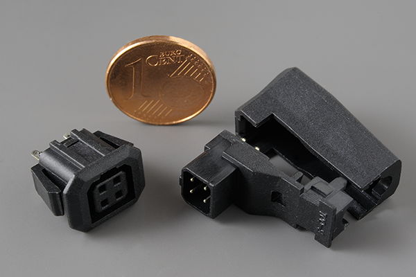

Gast #3712296
John schrieb:
> CCTV Einbaubuchse       Bestell-Nr.: 719302  € 0,61
> CCTV Stecker gewinkelt  Bestell-Nr.: 718793  € 0,72
Cool, sehen die doch gut aus, und sehr billig. Wenn die noch einen
geraden Stecker hätten, wäre es optimaler
