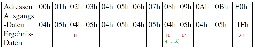

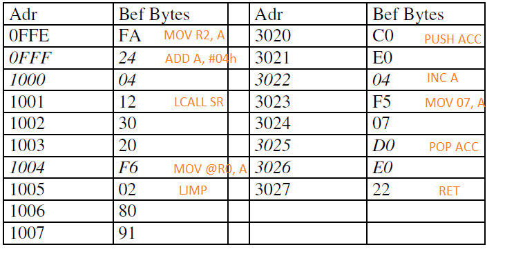

Hallo
Habe Probleme mit der b. also das in der Tabelle einzutragen.

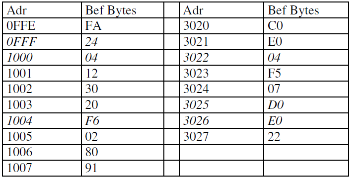

a) Ermitteln Sie von folgendem Programm den Maschinencode mit Adressen:
MAIN:
ORG 0FFEh
 MOV R2, A
ADD A, #04h
LCALL SR
MOV @R0, A
LJMP 8091h
SR:
ORG 3020h
PUSH ACC
INC A
MOV 07, A
POP ACC
RET

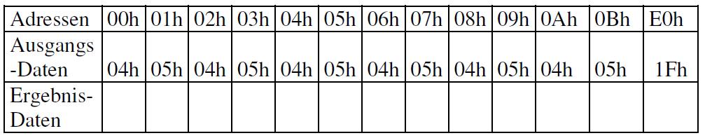

b) Das Programm werde abgearbeitet. Tragen Sie in die unten stehende
Tabelle die Ergebnisdaten ein, die nach Ablauf im internen Datenspeicher
und im ARegister abgelegt sind.
(Die TAbelle ist im Anhang)
Lösung:
a) Die Lösung ist im Anhang
b) Lösung im Anhang
Bin bis Lcall SR gekommen dann muss ich ja zum unterprogramm . da habe
ich schwirigkeiten.
ALso habe 10 bei 08h also beim ersten stack eingetragen. Bis dahin
Vielen Dank

ich kenne den Prozessor jetzt nicht, zum Inhalt des Stackpointers und
dessen Verhalten sehe ich auch keinen Hinweis.
Wenn das nicht angegeben ist, spielt es auch direkt keine Rolle.
Beim LCALL wird eben auf dem Stack gerettet, was die CPU da rettet, beim
RET wird der Kram eben zurückgeholt.
In der SR wird ja nichts weltbewegendes gemacht, ACC wird gerettet,
A um eins erhöht und nach 07 geschreiben, wenn ich die Mnemotic jetzt
richtig interpretiere.

Lass es einen abstrakten Prozessor sein.
Da nichts weiter über den Stack gesagt wird, kannst du einfach davon
ausgehen, dass der Stack außerhalb des fraglichen Speicherbereichs
liegt. So einfach können solche Aufgabenstellungen sein.

Aufgabenteil a) ist bereits gelöst. Alleine die bekannten Adresses geben
ausreichen Anhaltpunkte für das Puzzle. Und wenn man sich an die
üblichen Konventionen für Assembler hält, bleibt nicht viel Spielraum
für die Interpretation, was da im Datenbereich passiert.
Wie das bei solchen Aufgaben so ist: Alles was nicht genauer angegeben
ist, spielt für die Lösung keine Rolle.
