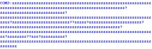

Also, ich hatte zwei Varianten probiert. Einmal 16 MHZ Clock APB2 und
100 MHz Clock APB2, daher die Verwirrung.
Ich hatte folgendes vergessen:
Es muss im Alternative Function Register zunächst noch eingestellt
werden, welche alternative Funktion auf den Pin laufen soll. Das steht
im Reference auf Seite 189. Bei mir ist das AF7 (SPI, USART1...3)
GPIOA_AFRH |= 0x00000770; //Alternative Funktion AF7 für PA9+PA10
Dann habe ich die Baudrate jetzt auch von Hand eingestellt.
100000000/115200/16 = 54,25347
Wobei nur 54,25 in das Register passt.
USART_BRR = 0x00000364; //= 54,25
Jedenfalls sendet TX nun. Hier der Code, falls es jmd interessiert.
Leider bekomme ich in unregelmäßigen Abständen falsche Zeichen
übermitelt.
Vielleicht hat da ja jmd eine Idee ?
  //für 100 MHz APB2
   GPIOA_AFRH |= 0x00000770;     //Alternate Functions AF7 für PA9 und PA10
   APB2_USART1 |= 0x00000010U;   //Peripherie Bus Clock Enable
   USART_CR1   |= 0x00002008U;   //USART Enable
   USART_CR2   |= 0x00000000U;   //1 Stop Bit
   USART_BRR = 0x00000364;        //54,25
  while(1)
   USART1->DR = 'z';
   while( (USART_SR & 0x00000040 ) != 64  ); //Warte, bis TC gesetzt wurde
Gast #5585164
Dr. Sommer schrieb:
>> wurde
> Du musst auf TXE und nicht auf TC warten, so wie du es im
> Ausgangsposting schon richtig gemacht hattest...
Besten Dank.
So läuft nun.
