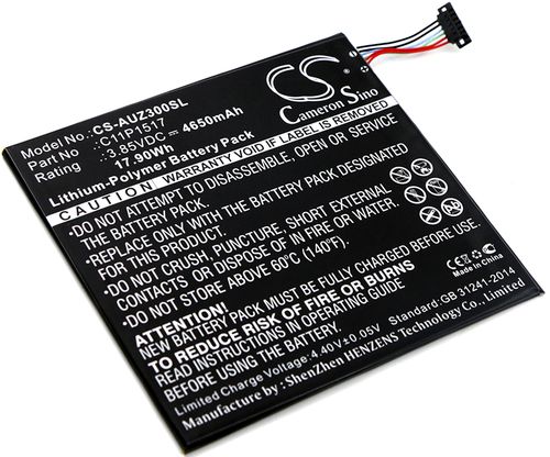

weil für meinen E-book Reader Tolino Tab8 keinen Ersatz Akku gibt habe
ich mir einen anderen mit ähnlichen Parameter bestellt. Der alte Akku
hatte 7 Anschlüsse 3 -rot, 1-weiß, 3-schwarz der neue hat aber nur sechs
Anschlüsse  2-rot, 1-weiß, 1-blau oder grün, 2 schwarz. Jetzt meine
Frage: die roten, schwarzen und weißen kann man direkt verbinden aber
was mache ich mit dem blauen Anschluss?
Danke Marek
#5759672
rot und schwarz sind plus und minus, das passt.
weiß und blau kann alles sein, üblich wäre entweder ein Widerstand (bei
nur weiß nach minus) zur Identifikation des Akkus oder ein
Temperatursensor. soweit ich weiß gibt es da keinen Standard.
miss mal mit nem Multimeter die Spannung zwischen weiß-blau,
weiß-schwarz und blau-schwarz, und wenn die nahezu Null ist jeweils den
Widerstand.

Der neue Akku ist gerade angekommen. Kein weiß sonder grün. grün-blau =
0,
grün-schwarz =0, blau-schwarz=0, Widerstand :grün-blau=111,3k,
grün-schwarz 100,2k, blau-schwarz 011,1k,
Danke Marek
