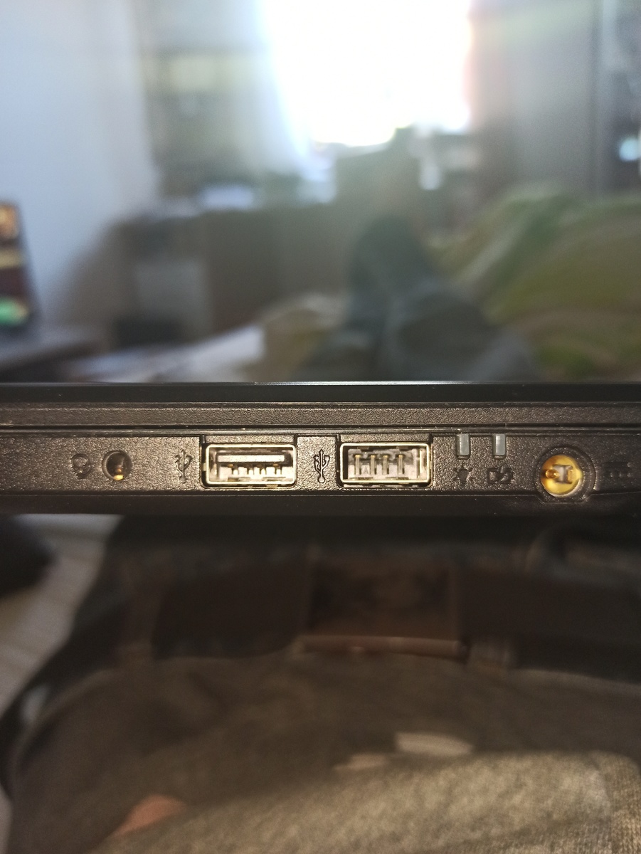

Kann mir jemand von euch sagen wo man da einen Usb Port zum löten fürs
Notebook her bekommt?
Bei mir ist das Plastikteil im Port drin rausgebrochen. Könnte ich den
selber reparieren den Port? Ich habe aber Angst die VIAs rauszubrennen
dann wäre alles hin..

Es ist ein A515-51G-303X
Mfg Alex
Gast #6255018
Ich habe nur 2x Usb 2.0 und 1x Usb 3.0
Ein 2.0 Port ist kaputt.

Wozu überhaupt Heissluft? Die Buchse hat 4 Pins plus Gehäuse/Schirm. Da
könntest du höchstens etwas vorwärmen und dann bequem konventionell
auslöten. Alles andere ist unnötiger Stress für die Platine..

unabhängig von allen Lötkünsten wird es vermutlich an einer passenden
Buchse scheitern. Es ist unglaublich wieviele Bauformen es gibt. Das
fängt mit den Haltelaschen an und hört mit SMD/THD auf.  Das Auslöten
mit Heißluft ist relativ problemlos, einfach auf den Metallkörper
halten.
Deswegen würde ich einfach das I/O Board beschaffen. Dann hat der TO
auch Buchsen auf Vorrat. Audio Buchsen werden ja gerne auch mal
zerbröselt.
Gast #6259748
Tatsächlich hat Acer aber scheinbar wirklich das IO-Board auf der Seite
extra. Da hatte ich ja noch Glück das ich die Buchse auf der rechten
Seite zerstört habe.
