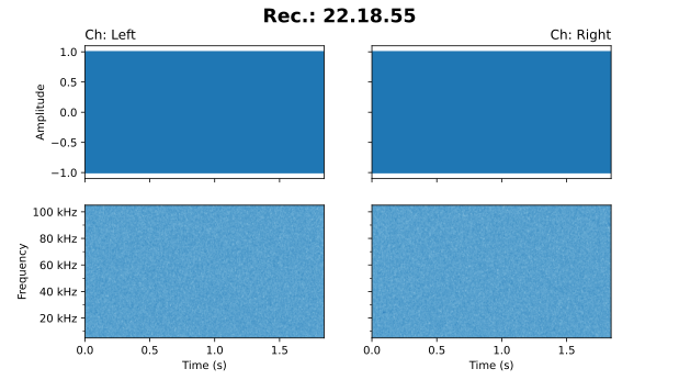

Ich ziehe I2S Daten (16bit PCM, Big Endian, 2 Kanäle) mit 4 MBit/s über
USB via Raspi Zero vom FPGA auf eine SD-Karte, dabei verliert der
Empfänger gelegentlich die ersten Bytes. Resultiert daraus ein
Frame-Fehler, ist auf beiden Kanälen effektiv nur weißes Rauschen.
Der Fehler lässt sich manuell einfach beheben - ein oder drei Bytes
entfernen bis der Rahmen wieder stimmt. Schön wäre es, wenn das sich mit
irgendeiner Heuristik automatisieren ließe. Natürlich könnte ich eine
Präambel mitsenden, aber die müsste sendeseitig eingefügt werden. Gibt
es noch andere Möglichkeiten, weisses Rauschen in einer begrenzten
Anzahl führender Frames zu detektieren?

Das war meine Frage - wie läßt sich weißes Rauschen, d.h. fehlende
Korrelation der Abtastwerte mit einem (z.B. numpy-)Skript möglichst
einfach diagnostizieren? Visuell ist die Situation ja eindeutig.
Inzwischen gefunden:
https://machinelearningmastery.com/white-noise-time-series-python/
Der Mittelwert tendiert gegen 0 und die Standardabweichung gegen 1.
Werde heute mal schauen, ob ich mit meinen Daten passende Schwellwerte
finde und wieviele Pakete ich anschauen muss, um eine sichere
Entscheidung zu treffen.

OP #6402599
Ich danke Euch für Eure Bemühungen, mich auf den rechten bzw
zielführenden Weg zu bringen. Wie gesagt arbeite ich bereits daran, das
Problem der "dropped Bytes" zu eliminieren.
Das ist aber nicht Thema dieses Threads. (Das Kind liegt bereits im
Brunnen und ich habe eine Sammlung an "kaputten" Daten, die ich trotzdem
auswerten will.) Inzwischen habe ich ein bisschen mit numpys std(),
median() und histogram() herumgespielt. Damit lässt sich die Situation
tatsächlich recht gut erfassen, ich muss jetzt nur noch geeignete
Schwellwerte bestimmen.

OP #6403374
Manchmal hilft etwas Abstand zum Problem:
1. Die einfachste Heuristik, um Framing-Fehler zu erkennen, schaut auf
die Dateigröße in Bytes:
    frame_offset = (len(fn) % 4);
    if (frame_offset) {
        remove_initial_bytes_from_file(fn, frame_offset);
Erkennt natürlich nicht alle Fehler, aber den größten Teil - und den
verbleibenden Rest kann ich manuell bearbeiten. Korrelation und weisses
Rauschen können in der Schublade bleiben. Merke: "Too much DSP can make
you short sighted" ;)
