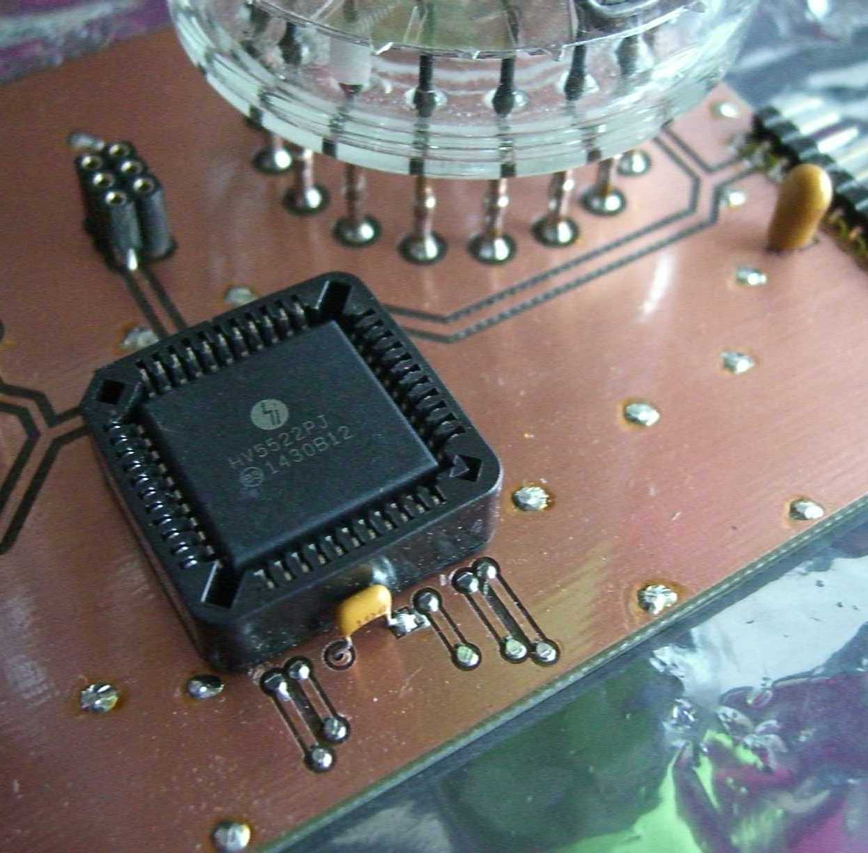

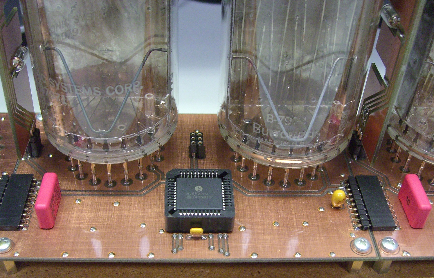

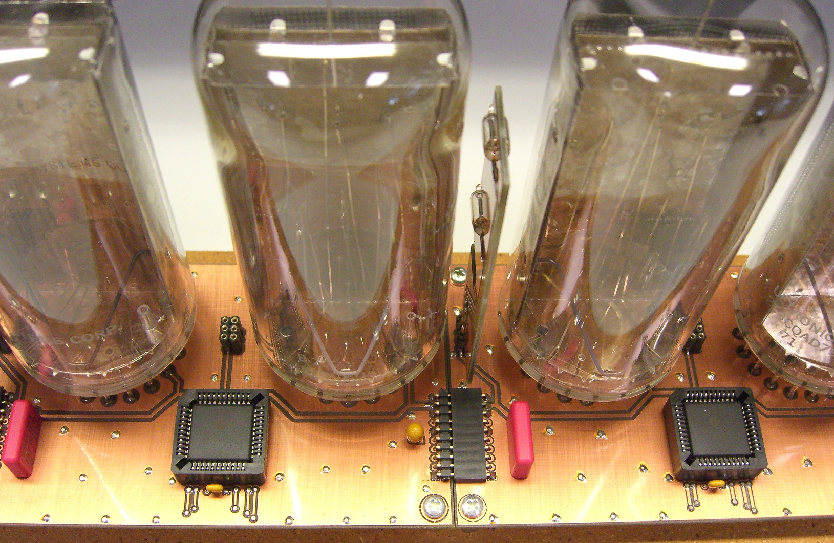

(Firma: 100nF 0603 X7R) #7055682
Jens M. schrieb:
> sabber
> Kannst du das Gerät mal bitte zeigen mit den Röhren?
Hier ging es ja um kaskadiert HV5522. Daher gerne Fotos von diesen :-)
Christoph L. schrieb:
> Also kann ich mit zwei von den Dingern alle sechs Stellen
> verwenden und habe noch 4 bits übrig.
Ja. Zu so einem Projekt finden sich auch Schaltpläne per Suchmaschine.

#7055742
Is' egal. Burroughs sieht auch so cool aus!
