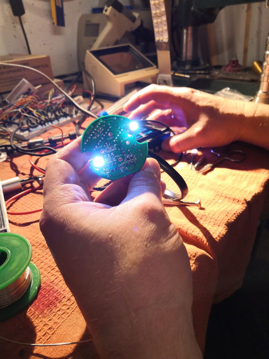

ich versuche eine Ladedruckanzeige aus einem Youngtimer zu reparieren.
In dieser ist ein Trimmer mechanisch beschädigt, den ich gerne tauschen
würde.
Ich vermute, dass mittels dieses Trimmers die Anzeige-nadel feinjustiert
werden konnte.
Leider konnte ich diesen online nicht finden.
Vlt. gibt es da auch von anderen Herstellern einen in der Abmessung (ca
6mm)?
Die Bezeichnung ist:
M 3321 H 1K 0512CA

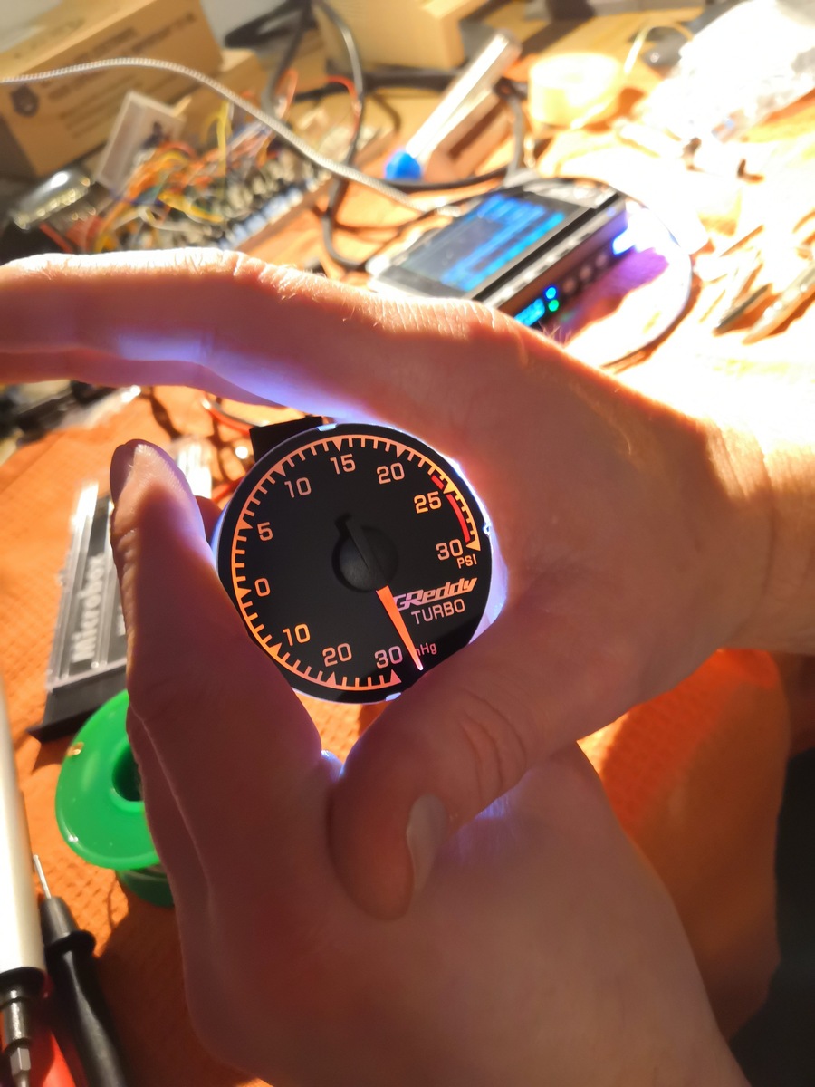

OP #7193868
OP #7206695
Hallo Leute,
ich wollte mich hier nochmal recht herzlich bedanken.
Mit einem Freund habe ich die Anzeige schlussendlich voll repariert
bekommen.
Sowohl der Poti/trimmer funktioniert wie nun auch frische LEDs.
Es war etwas frickelig, aber das Ding läuft wieder!
