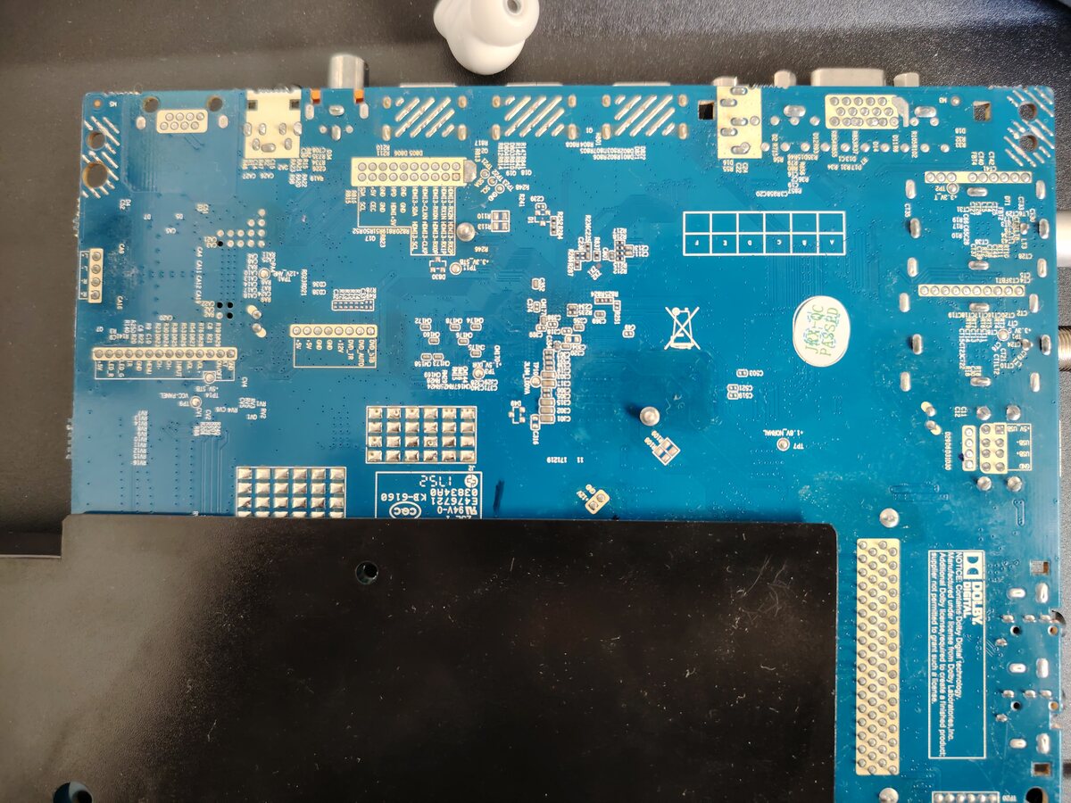

Hallo, ich hatte an meinem PC ein Display und meinen Fernseher über ein Hdmi Umschalter. Beim Umschalten gab es vermutlich eine Spannungsspitze. Seit dem funktioniert beim Display der Hdmi Eingang nicht mehr. Wesentlich nerviger ist aber der Fehler beim Fernseher. [[test.de]] Mit Ausnahme des USB ports schaltet sich der Fernseher reproduzierbar jedes Mal nach 20 MIN aus, wenn man einen der Eingange (auch SAT) nutzt. Wenn man ihn direkt wieder einschaltet, schält er sich direkt wieder aus. Wenn man ca. 5 Minuten wartet, startet der " Countdown" von vorn. Hat jemand eine Idee woran es liegen könnte? Mit bloßen Augen sieht kein Bauteil durchgebrannt aus. Ich hoffe das ist dafür das richtige Forum. Mit freundlichen Grüßen Michael

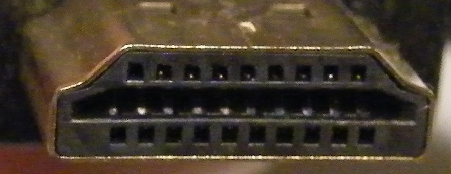

Frage ist ja auch immer, ob der HDMI-Stecker zuerst eine zuverlässige Masseverbindung herstellt, bevor empfindliche Eingangstransistoren Kontakt bekommen. Sonst findet der "Ladungsausgleich" zwischen den verschiedenen Geräten zwischen irgendeinem Transistor statt, der dann sofort schwitzt und Rauchzeichen abgibt. Im obigen Fall ist evtl. mit Kältespray das Opfer noch zu finden?

Michael N. schrieb:
mit dem Föhn hat es ca 10 min gebraucht.
Reagiert also auf Wärme?
Kältespray hab ich keins da
Musst du ändern. Feuerzeuggas täte es auf die Schnelle auch. Aber Kältespray ist eleganter. Und ohne sowas ist die Suche von thermischen Fehlern (abgerissene Vias, kalte Lötstellen, Mikrorisse in Bauteilen, ...) extrem mühsam.
