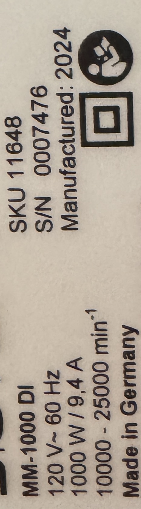

Also, ich habe eine kleine CNC-Fräsmaschine von der Firma Stepcraft, und zwar die M500.
Diese Fräsmaschine möchte ich in Japan nutzen.
Der Maschinenhersteller bietet einen Fräsmotor für den amerikanischen und europäischen Markt an, allerdings nicht für den japanischen.
Der amerikanische Fräsmotor, den ich aktuell mit einem Spannungswandler nutze, wird mit 120 Volt und einer Frequenz von 60 Hz betrieben. (siehe Bild)
In Japan liegt die Spannung bei 100 Volt und in dem Gebiet, wo ich sie einsetzen möchte, habe ich eine Frequenz von 50 Hz.
Bevor ich die Maschine in Japan betreibe, würde ich gerne vorerst die Maschine hier testen, mit der entsprechenden Frequenz sowie der Spannung.
Wie kann ich die Maschine hier vor Ort testen, um sicherzustellen, dass der Fräsmotor in Japan funktioniert?
Ich bedanke mich im Voraus.

Wo ist "Hier"? Wenn in Europa oder einer anderen Gegend mit 50v Netz: Am einfachsten mit ein Stelltrafo. Bei modellen ohne galvanische Trennung (Spartrafo) ist ein Strom von 10A nicht zu exotisch, geht noch bei kompakter Bauform. Zu kaufen nicht all zu teuer, bei vielen Elektronikern auch irgendwo in der Ecke stehen.
Damit die Spannung auf 100v einstellen und dann Motor eine ganze Zeit unter last laufen lassen. Je nach dem welches Motorprinzip vorliegt und wie sehr der auf Kante genäht ist, kann es gut sein das er mit 50Hz klarkommt oder auch nicht. (Bei nicht wird er auch laufen, aber zu schnell zu heisst werden)
Das ist nur das Typenschild der Frässpindel. D.h. der Motor hätte gerne 120V bei 60Hz. Interessanter wäre welchen Spannungswandler du benutzt. Wenn es nur ein Transformator ist, der von ~230V auf 120V transformiert, dann benützt du den Motor schon immer bei 50Hz.
Wenn du wirklich sicherstellen willst, dass die Frässpindel auch bei 100V funktioniert, dann wäre das einfachste ein Stelltransformator.

Diesen Spannungswandler nutze ich aktuell. Ich merke wieder, dass es eine gute Entscheidung war, euch zu fragen. Das ist doch klar 50 Hz nutze ich ja, das bedeutet über die Frequenz sollte ich mir keine Sorge machen. Wenn der Spannungswandler 110 Volt Output hat, wird die Frässpindel bei 100 Volt auch funktionieren, oder?
Wenn ich zu 100 % sichergehen will, müsste ich mir so wie ich es verstanden habe einen Stelltransformator besorgen, ist das richtig?

Für das Eisen der Trafos und er Motore bedeuten die 50 Hz eine um 60/50 höhere Magnetisierung (bzw. Beanspruchung).
Wenn die Wicklungen großzügig ausgelegt sind, macht das nichts aus.
Kontrolle: der Magnetisierungsstrom (Leerlaufstrom)der Trafos oder Motoren sollte bei 50Hz nicht wesentlich mehr als um den Faktor 6/5 ansteigen gegenüber dem Wert bei 60Hz.
Das andre ist die Leistung: Bei der niedrigeren Spannung muss die notwendige Leistung an der Spindel mit entsprechend höherem Strom erbracht werden. Das bedeutet bei der niedrigeren Spannung eine Erwärmung der Wicklungen durch den Strom um den Faktor 6/5 im Quadrat, also 36/25.
Beide Abweichungen von 120 und 60 auf 100 und 50 bedingen also eine höhere Belastung, bezogen auf die Leistung an der Frässpindel.
Es hängt also davon ab, wie großzügig die Kühlung bzw. die Leistungsbegrenzung ausgelegt ist, ob bei zähem Material, stumpfer Schneide des Fräsers usw. ein Trafo oder ein Motor überhitzt wird.

Beim Durchlesen komm ich aber auf den Schluss: die Änderung auf 50Hz und auf 100V heben sich gegenseitig auf, für das Eisen der Trafos.
Dagegen die Änderung von 120V auf 100 V verringert die zur Verfügung stehende Leistungsgrenze.
Dazu kommt noch, dass ein evtl. für eine Kühlgebläse genutzter Motor natürlich bei 50Hz geringer kühlt als bei 60Hz.

Nein, mechanische Leistung ist ja Drehzahl * Drehmoment
Die Drehzahl wird wegen der langsameren Rotation des Magnetfeldes nur 50/60 der Nenndrehzahl sein. Da wie oben überschlagen der Strom etwa gleich bleiben wird, wird auch ca. 50/60 der Leistung erreicht werden.
Für Effekte auf Erwärmung wird nur ein eventuell fest montiertes Lüfterrad auf dem Spindelmotor wirksam, das 50/60 der Drehzahl hat. Wenn es einen extra angetriebenen Lüfter gibt, muss man dessen Drehzahl und Einfluss betrachten.

Na, wollen wir nicht streiten: die Drehzahl des Spindelmotors wird kaum von der Frequenz 50/60 abhängen, das wird eher ein Kollektormotor sein.

Da bin ich nicht von ausgegangen. Aber es ist noch weniger vorhersagbar: https://shop.stepcraft-systems.com/Fraesspindel-MM-1000-DI-EU-mit-externer-Drehzahlreglung sagt unter anderem:
  • Digital-Elektronik mit konstanter Drehzahl unter Last, Sanftanlauf und Überlastungsmelder mit LED-Statusanzeige
Was diese Elektronik macht, weiss nur der Entwickler, das wird auch Stepcraft nicht sicher beantworten können.
