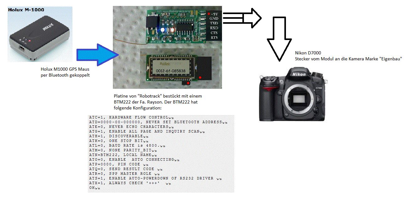

bin am verzweifeln mit folgendem Problem:
Habe eine GPS Maus mit einem BTM222 per Bluetooth gekoppelt.
Den +5V, GND, TX Abgang vom Modul (besser gesagt: von der Trägerplatine)
hab ich an meine Nikon D7000 Spiegelreflexkamera per Eigenbaustecker
gebastelt.
Verbindung steht. Daten gehen von der Maus an den BTM und danach
(vermutlich!) an die Kamera.
Die Kamera zeigt mir mit einem blinkendes "GPS" Symbol an, dass sie
anscheinend Daten erhält. Leider erscheint kein dauerhaftes "GPS"
Symbol. Was bedeutet das Sie noch keine (gültige?) Position ermitteln
kann (Auch im Menüpunkt GPS, gibts keine Position).
Meines Wissens nach benötigt die Kamera ein Standart GPS Signal mit 4800
Baud als 5V TTL Pegel. Und ich gehe mal davon aus dass ich ihr das auch
"füttere".
Hab die BTM Platine bei der Fehlersuche auch schon per Hyperterminal
ausgelesen. Da flattern die GPS Koordinaten brav über den Bildschirm.
Schaut Euch mal mein angeähngtes .gif (hoffe gif war nach Boardregeln
richtig) an. Dort habe ich verucht, das Ganze etwas zu verdeutlichen.
Dort steht auch die Konfiguration vom BMT222.
Danke schon mal im Vorraus. War mal kurz davor den Ganzen mist aus dem
Fenster zu schmeißen!
Fritz
laut GIF hast du bei der Flusskontrolle "Hardware" eingetragen. Probiers
mal mit "Kein" oder "Xon Xoff"
Meine D7000 ist sehr zickig was die Pegel und die Flanken anbelangt!
(Was an meiner D90 mit Transistor und Pullup funktioniert, geht an der
D7000 noch lange nicht. Schau mal mit einem Oszi das Signal an (mit
steckendem Kamerastecker!) Kommt die 5V Stromversorgung aus der Kamera?
(mit externer hat's bei mir nicht funktioniert).
TTL Stimmt. 4800,8,n,1 stimmt auch.
Allerdings wertet die Kamera das "Quality" Signal aus. Wenn also Daten
brav gesendert werden und das GPS Signal blinkt, dann könnte es noch am
Quality-Signal oder an den gesendeten Datensätzen liegen.

Ich hab noch nicht nachgeschaut welche Sätze die Kamera auswertet, meine
Holux M1200e sendet standardmäßig GGA, (GSA eher nicht), (GSV eher
nicht), RMC, (VTG eher nicht).
Was funktioniert: An die TX-Leitung parallel einen TTL-USB-Wandler
(FT232) dranhängen und per Rechner die Datensätze anschauen.
