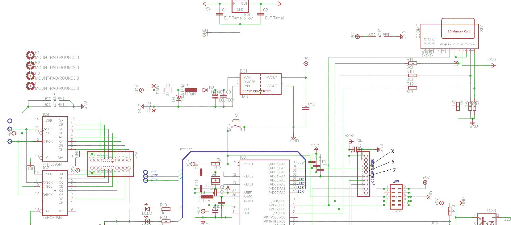

Hallo an alle,
Ich bin gerade dabei einen Atmega32 mit LED-Drehzahlanzeige (74HC595)
und Accelerometer und Sd-karte auszurüsten. Doch nicht alles ist ein
Poneyhof, und bei mir springt die LED-Anzeige von dem Schiberegister
jedes mal kurzzeitig auf, wenn es an der sd karte gespeichert wird.
Erstmal dachte es wäre weil die Accelerometer ADC eingänge den PORT.A
mit dem Schiberegister teilen, deswegen wird der Schiberegister bei jede
messung gestört. Allerding auch wenn ich die GETADC(x) auskommentiere
tritt mein Problem weiterhin auf.
Die schaltung ist relativ kompliziert, deswegen poste ich die wichtigste
Teile davon.
Die anzeige wird bei jede Interrupt von timer2 (prescaler 256)
aktualsiert und die daten werden jede sekunde gespeichert (natürlich mit
einem Disable Interrupt davor). Ich wäre für jede Hilfe dankbar!

Als erstes würde ich mal feststellen wollen, ob nicht der Wert in
Frequenz2 schon im A... ist.
Dazu lass ich die Ausgabe mit einem bekannten Wert loslegen und sieh
nach ob damit das Problem weg ist. Wenn es weg ist, dann ist der Wert in
Frequenz2 wahrscheinlich fehlerhaft und man muss weiter rumsuchen, wie
das zu Stande kommen kann. Wenn das Problem nach wie vor da ist, dann
untersucht man die Ausgabefunktion genauer auf mögliche Nebeneffekt.
Die Änderung zum Testen wäre bei mir erst mal so
Onoverflow2:
  Frequenz2 = 800
Select Case Frequenz2
Case 0:
Hallo!
Danke für die antwort!
Wenn ich die frequenz nicht ändern bleibt die LED-anzeige gestoppt. Aber
wenn ich die Speicherungsabstand ändern z.B. von 1seg zu 200ms tritt
diesem Phänomen genau so oft ein wie die Speicherung, obwohl die
SD-karte in sich nichts mit dem PORTA zu tun hat!
Hat definitiv mit der Speicherung zu tun.
Jetzt aktualisiert er bei jedem overflow die anzeige und gibt das zum
computer aus. Das sieht dann so aus:

Also normalerweise ist den ersten Wert noch normal aber dann springt er
plötzlich in die Höhe! und dabei sind Interrupts Disable während der
Speicherung.. Bin ein bisschnen Ratlos!
