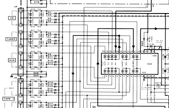

Ich habe hier einen Kenwood KA-3050R bekommen, wo am Eingangsbereich
Elyt augelaufen waren und eine Drahtbrücke regelrecht weggebrannt ist.
Alles wieder gerichtet, aber es zeigte sich, das noch einige der
Schutzdioden nach +/- 14V defekt waren.
Im Schaltplan sind da die Dioden HSS104 oder 1SS133 genannt.
Beides sind Epitaxial-Planar-Schaltdioden.
Aus Ermangelung hab ich die durch 4148 ersetzt.
Sie hat 4pF und 4ns anstatt 3pF und 3ns.
Ansonsten sind die Werte ähnlich.
Muß ich die nun doch gegen die originalen Dioden austauschen oder geht
das mit den 4148?

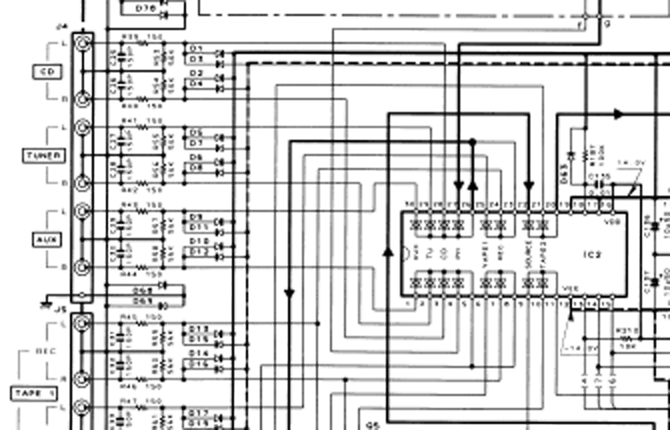

Entschuldigung, das es so klein geraten ist. Schade das man in der
Vorschau die Größe des Bildes nicht testen kann.
Nochmal in doppelter Größe, schärfer wird es nicht.
Bei Interesse, die Unterlage gibt es bei elektro-tanya.
Also haben die Dioden keine versteckten speziellen Eigenschaften, welche
für so einen Eingang wichtig sind?
