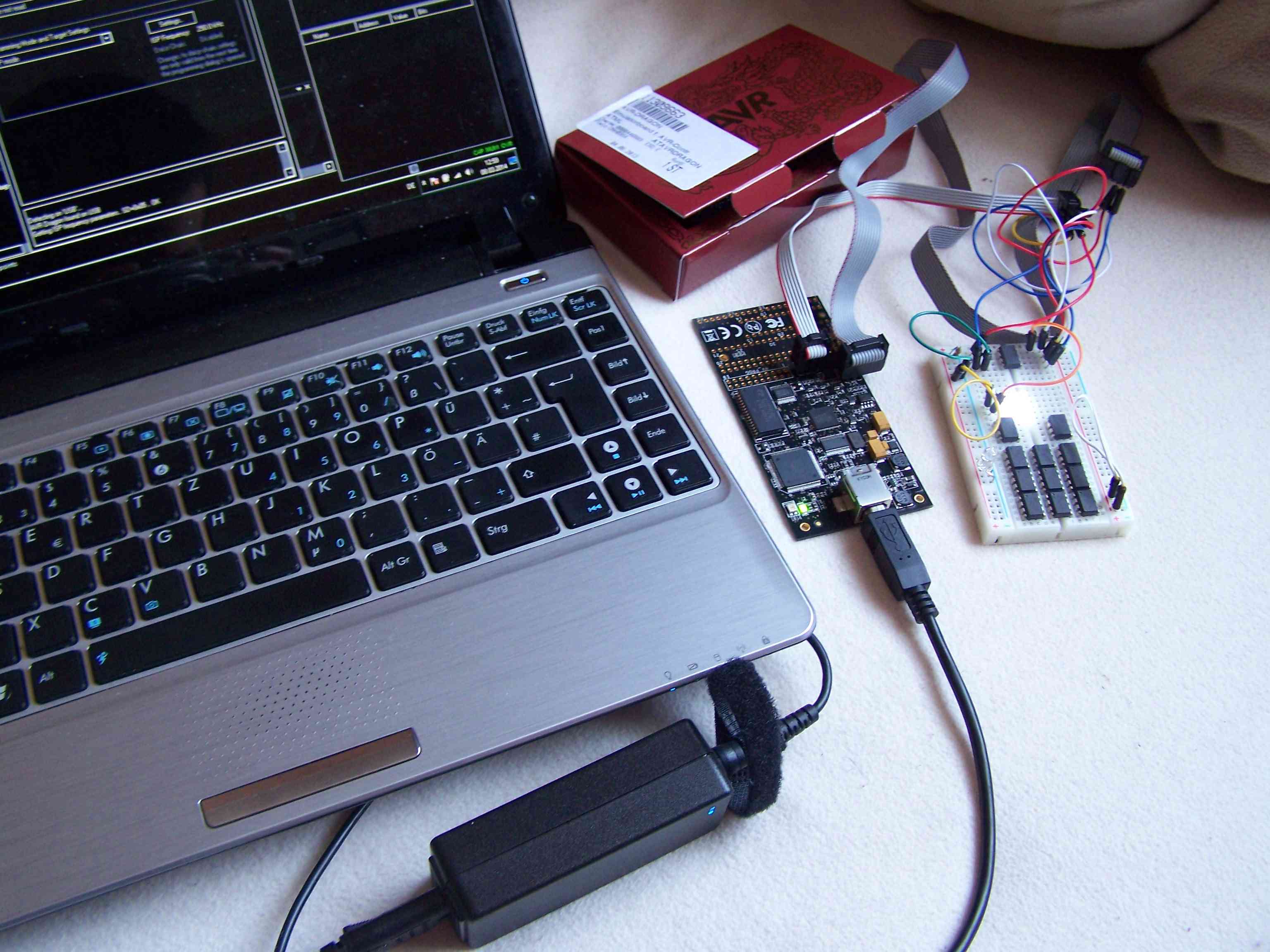

Als vorletzte Maßnahme würde ich sehr gerne mal ein Foto von Deinem
Aufbau sehen auf dem auch der PC, das Netztteil und so weiter zu sehen
sind. Also mehr oder minder Dein ganzer Arbeitsplatz. Und dann noch ein
Foto nur von der Zielplatine.

Ich gebe dir gern mal vorab eine Möglichst allumfassende Beschreibung.
Notebook:
Ist ein Asus EeePC 1201HA mit Original-Netzteil und der Akku ist fit.
Die beiden USB-Anschlüsse auf der linken Seite sind dem Powermanagment
am nächsten und ich habe schon oft USB-HDDs dran betrieben.
Studio:
AVR-Studio-4.19 (habe aber mit USBAsp und Extreme Burner das gleiche
Ergebnis gehabt)
Dragon:
Ist Modell A08-0396.D und augenscheinlich ein Originalteil vom
Fachhändler, für 60€.
Tiny:
10 Stk Attiny13a DIL. Das Problem tritt stichprobenartig bei allen auf.
Target:
Ein einfaches kleines Breadbord mit zugehörigen Stiftkabeln (für die
Daten verwende ich die Kurzen, für GND und VCC je ein Langes). Der Tiny
ist direkt auf den Breadboard und die Stiftkabel gehen in
Flachbandkabel, die mit den Dragon verbunden sind. Zu ISP führt ein 6Pol
10cm Kabel und zu VCC ein 10Pol 30cm Kabel.
Verbindungen:
ISP 1 zu Tiny Pin 6
ISP 2 zu VCC 6
ISP 3 zu Tiny Pin 7
ISP 4 zu Tiny Pin 5
ISP 5 zu Tiny Pin 1
ISP 6 zu VCC 5
VCC 3 zu Tiny Pin 4
VCC 4 zu Tiny Pin 8
Ich habe auf dem Breadboard auch eine Led mit 500 Ohm zwischen VCC und
GND, als Indikator. Mit oder ohne ist es das gleiche.
Wenn ich vom Dragon eine Antwort bekomme die nicht 0x00 lautet, bekomme
ich die Signatur 0x01 0x03 0x05. Jetzt in wenigen Versuchen habe ich
mehrmals eine Signatur bekommen, von der AVR-Studio sagt sie währe
richtig.
Was ich viel phänomenaler finde ist, dass sich das Verhalten vom Dragon
ändert, wenn ich ein Firmwareupgrade mache.

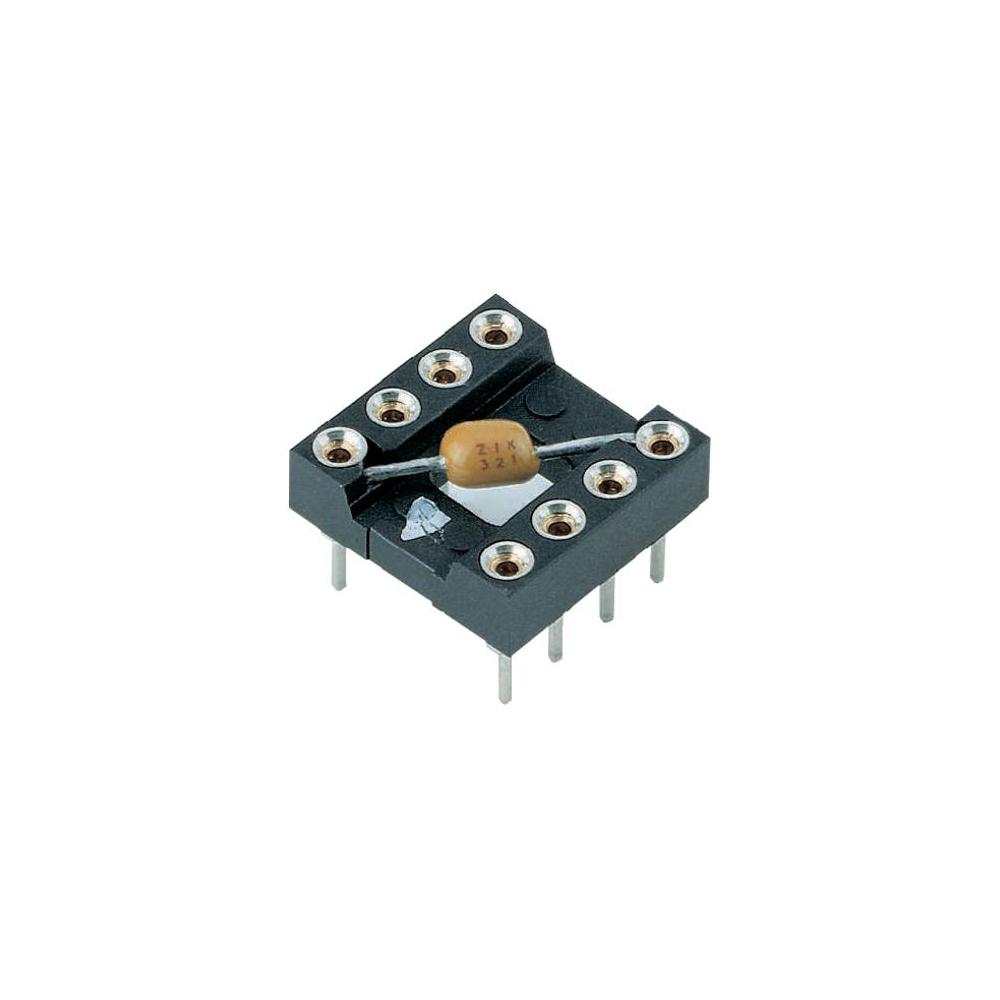

In der Bedienungsanleitung stand nichts von einem Kondensator. Laut der
Beschreibung eines anderen Nutzers ist ihm Sein nagelneuer Dragon mit
einem Kondensator racketenschnell abgeraucht (hat dannach nur noch
nullen zurück gegeben).

Im Moment habe ich überhaupt keine Kondensatoren da. Meine Lötausrüstung
habe ich auch grade verliehen. Sonnst hätte ich mir die Kondensatoren
schon so kombiniert, dass es passt.

Ich habe gerade anhand deiner Fotos (gute Qualität übrigens) mal die
Verkabelung nachvollzogen, und keine Fehler entdeckt. Mir scheint der
Widerstand aber Braun-Grün-Braun zu sein (also 150 Ohm und nicht 500
Ohm), aber das sollte auch nicht das Problem sein.
Ich kann mir auf dieses Phänomen keinen Reim machen. Du machst alles
richtig, es geht nur nicht.
Leider habe ich keinen Attiny13A zur Hand (nur Attiny85) und kann dein
Problem daher nicht nachbauen.
Vielleicht solltest du wirklich noch einen 100nF nah am Attiny zwischen
VCC und GND anbringen (ich glaube aber eher nicht dass das die Ursache
ist).
Hast du ansonsten einen USB-Hub mit Netzteil? Eventuell ist der USB-Port
etwas schwachbrüstig ...
Probier auch noch einmal einen anderen Platz im Breadboard. Manchmal
sind die Federn schon so ausgeleiert, dass kein guter Kontakt
zustandekommt.
Ach, und ändere die ISP-Geschwindigkeit auf kleiner als 250kHz. Das
Datenblatt verlangt weniger als 1/4 der Taktfrequenz, also ist 1/4 der
Taktfrequenz zu schnell.
Versuch bitte auch die Fuses auszulesen, um zu sehen ob da was schief
steht.
LG, Sebastian

Note: AVR Dragon must sense the target voltage at pin 2 on the ISP
header in order to set up the level-converter. For on-board targets, the
voltage must be supplied from pin 2,4,6 on the VCC header (5V) into pin
2 (VTG) on the ISP header. When using off-board targets there should be
no connection between VCC header and pin 2 of the ISP header.
So wie ich es sehe fehlt dir eine Verbindung von VCC zu VTG wird
anscheinend gebraucht wenn man seine Schaltung vom Dragon versorgen
läßt, damit der Dragon die Spannung einstellen kann, weil er sonst keine
Rückmeldung hat.
Ich versorge mein Board immer extern und belaste den Dragon nicht für
meine Schaltung.

Das Breadboard ist neu und ich habe auch ein Zweites (gleiches). Auf dem
sieht die Sache auch nicht anders aus. Es ist ja auch so, dass die
Störung bei verschiedenen Progern ähnlich ist.
Die Farben des Resitor sind nicht ganz originalgetreu. Es sind zwar
keine ganzen 500 Ohm. Ich glaube aber mich zu erinnern, dass es 460 Ohm
sein müssten (kanns aber grade nicht mehr genau sagen). Ohne Led ändert
sich jedenfalls nichts.
Ich werde das Alles nochmal an meinen Arbeitsrechner (am Montag)
ausprobieren. Dieser USB-Anschluss stellt 8ß Watt bereit. Wie gesagt
betreibe ich aber auch USB-HDDs am aktuellen Anschluss. Laut
Betriebssystem sind ganze 500 mA auf dem Port bereit. Laut Datenblatt
braucht der Dragon mindestens 100 mA und 300 mA empfohlen.
Für den Kondensator brauche ich eine Weile. Nach Augenmass der Led
kommen am Chip Spannung und Strom satt an. Was aber im nicht sichtbaren
Bereich abgeht kann ich natürlich nicht sagen.

Das mit den 100nF ist eher wichtig als unwichtig. Es kann gehen,
sollte aber, gerade bei Problem, ungefähr das erste sein, was man
ergänzt. Auch, das das Problem bei verschiedenen Programmern das selbe
ist, deutet darauf hin, das es ursächlich nicht an den Programmern
liegt.

Falls Du mal ungefähr schreibst, wo Du wohnst, lässt sich vielleicht
einer breitschlagen Dir einen 100nF Kondensator zu spenden. Da ich
mittlwerweile neugierig bin, was die Ursache ist, wäre ich dazu unter
Umständen auch bereit.

Einen Sockel mit Kondensator habe ich Bestellt. Kommt im Laufe der Woche
bei mir dann an. Ich habe unter der Woche und am Wochenende verschiedene
Wohnadressen und habe offengesagt nicht so gern Besuch.
Ob die Led dran oder weg ist verändert nichts.

Ich hab mir jetzt gedacht, wenn näher dran besser ist, dann direkt im
Sockel drin. Ich habe jetzt den Sockel bestellt der im Bild oben (von
mir) zu sehen ist. Sollte nicht so verkehrt sein. Und dürfte sich bequem
weiterverwenden lassen.

#3567101
Wenn du mal und mal nicht die Signatur angezeigt bekommst, dann hast du
entweder ein Verbindungsproblem oder aber deine Stromversorgung stimmt
nicht.
Hast du mittlerweile die Abblockkondensatoren drinnen?
Anfangs dachte ich auch immer das ist doch quatsch, weil es auch ohne
lief, bis die ersten Ungereimtheiten aufkamen.
Wie stand es weiter oben? Er hat das Recht sich merkwürdig zu verhalten.

Hallo Marcel,
programmieren, hex flashen, fuses auslesen und so weiter machen keinen
Sinn, solange die Signatur nicht gelesen werden kann. Das Lesen der
Signatur ist die Bestätigung, dass die Kommunikation zwischen Progger
und Attiny funktioniert. Wenn die Signatur nicht korrekt gelesen wird,
stimmt dort etwas grundsätzlich nicht, und muss als erstes behoben
werden.
Das erste Ziel sollte also zunächst nur darin bestehen, reproduzierbar
die korrekte Signatur (0x1E9007) lesen zu können. Dazu in Atmel Studio
erst mal nur Tools -> Device Programming benutzen, und kontrollieren, ob
dort auch wirklich AVR Dragon  Attiny13_A_  ISP ausgewählt ist.
Meine Bemerkung mit 125kHz von oben muss ich übrigens zurücknehmen. Der
Attiny13A läuft js im Werkszustand mit 1.2MHz, 1/4 davon ist 300kHz,
also sollte eine ISP-Frequenz von 250kHz in Ordnung sein.
Ich würde an deiner Stelle jetzt auf HVSP umschwenken. Du hast ja einen
Dragon, und der Aufwand ist nicht viel höher als ISP. Und als aller
Erstes nur versuchen, die Signatur korrekt auszulesen.
Alternativ: Den Aufbau noch einmal kontrollieren. Diese Breadboard-Kabel
lösen sich manchmal von ihren Steckern ohne dass man das auf Anhieb
erkennt. Also mit dem Multimeter noch einmal die Widerstände vom
Beinchen (!) des Attiny bis zum Anschluss am Dragon durchmessen. Und
dann noch einmal versuchsweise ein externes 1Mhz Rechtecksignal and pin
2 vom Attiny13A (CLKI) anlegen. Nach deinen Angaben sind die Fuses zwar
im Werkszustand (low 0x6A, high 0xFF), aber in deiner Situation würde
ich mich noch nicht auf das korrekte Auslesen der Fuses verlassen.
LG, Sebastian

Bei deiner Betriebsspannungsversorgung + Verbindungen v. Programmer z.
Breadboard blicke ich nicht recht durch.
Warum zwei Kabel lt. Foto?
Ich arbeite z. B. nur mit der 6-pol. ISP-Verbindung u. habe bei der 6
pol. ISP-Buchse den Pin 2 (+5V) nicht beschaltet, versorge das Testboard
mit einem eigene 9 V-Netzteil mit nachgeschaltetem 5V-Regler (7805). Auf
dem Testboard sitzt selbstverständlich der 0,1 µF-Stützkondensator nahe
am Proz.-IC!
Mein Programmer wird über das USB-Kabel v. PC versorgt.
ISP-Verbindungen zum Testbord sind nur 5 Leitungen: Reset, MOSI, MISO,
SCK, GND.
Meine Konfiguration: XP, AVR-Studio 4.18, Diamax All AVR.
http://www.reichelt.de/DIAMEX-ALL-AVR/3/index.html?&ACTION=3&LA=446&ARTICLE=110345&artnr=DIAMEX+ALL+AVR&SEARCH=diamax++all+avr
Weitehin: Gutes Gelingen!
fredl
Gast #3567364
@Fredl
Am Dragon kommt am ISP keine %V raus. Das soll wohl nur eine Messleitung
sein. Ich muss den Target aber von irgendwoher mit Strom versorgen.
Dafür stellt der Dragon auf einem anderen Stecker 5V bereit, die ich
aber auch auf den ISP-Port geben muss. So kommt die zweite Leitung zu
stande.
Du hast mich aber auf eine Idee gebracht. Aus dem Billig-China-Progger
kommen doch auch 5V raus. Den werde ich nachher mal zur Stromversorgung

Ich habe den Kondenstor jetzt mal ausprobiert. Es ist so wie Ihr es
gesagt habt. Ich kann den Tiny jetzt ohne externe Stromquelle
programmieren.
Danke auf jeden Fall für all Eure Antworten.

Merksatz für dich: vor dem ersten Kaffee keine Posts schreiben!
Das Problem ist längst gelöst. Es war der fehlende Abblockkondensator
am Target. Traurig, daß man 130+ Posts braucht, um das fetzustellen.
Allerdings habe ich die Hoffnung, daß der TE diese Erfahrung nicht
vergißt. Und dann war es ja für etwas gut.
