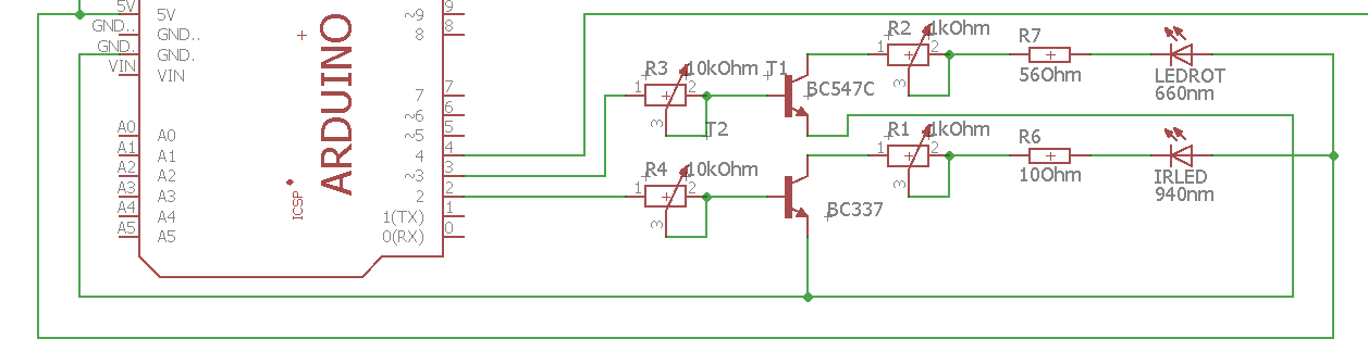

Hasiman schrieb:
> Hallo,
> hab hier ne Emitterschaltung, aber mir bringt die irgendwie nichts, da
> ich keine Basis-Emitter-Spannung von ca. 700mV bekomme, was mache ich
> falsch?
Du hast vergessen die Pin auf Output zu schalten.
Ralf schrieb:
> Die 10k Potis durch 10k Festwiderstände ersetzen
Dem stimme ich zu.
Alternativ: Den Basisstrom durch Angstwiderstände auf ein erträgliches
Maß begrenzen. Bei den LEDs kannst du das ja auch...
Gast #4989030
Ich habe gerade gemerkt, dass ich vom Pin nur maximal 2,5 V bekomme
:S...
Hab den mal an 5V angeschlossen und dann erst komme ich auf meine Ube=
0,7 V ... @.@
Muss ich dann softwareseitig etwas ändern, hmm..
Gast #4989067
Überlesen?
OK!
Dann eben nochmal:
Arduino F. schrieb:
> Hasiman schrieb:
>> Hallo,
>> falsch?
Moderator (Firma: Titel) Persönliche Seite #4989084
Hasiman schrieb:
> was mache ich falsch?
Du verwendest keine Versorgungssymbole (Vcc und GND) im Schaltplan.
Das macht der Druino doch selber, wenn man einen Pin als Ausgang
definiert z.B. mit pinMode(ledPin, OUTPUT). Da wäre es jetzt schön, wenn
man das Programm auch noch hätte, das dieses Verhalten an der Hardware
hervorruft.

Gast #4990114
int ledROT = 7;
void setup() {
  // put your setup code here, to run once:
  pinMode(ledROT, OUTPUT);
digitalWrite(ledROT, HIGH);
  delayMicroseconds(220);
digitalWrite(ledROT, LOW);
  delayMicroseconds(1780);
Wenn ich diesen Code benutze, habe ich null Probleme mit der Spannung.

sinkt die Spannung extrem (Spannung gemessen an der LED = 2,08V mit dem
ersten simplen Code. Mit dem Code, der ne Verbindung zum ADC ltc2440
hat, bekomme ich an der LED = 0,9V und die Basis-Emitter Spannung sinkt
auf 0,3V ...(???))
Wie kann ich den Code soweit ändern, dass ich diesen Spannungsabfall
nicht bekomme?
Gast #4990135
 if (s==1){
    if(i==1){
      LED=5;    //ir
   digitalWrite(5, HIGH);
  delayMicroseconds(1000);
   digitalWrite(5, LOW);
  delayMicroseconds(25);
    else LED=7;   //rot
    digitalWrite(7, HIGH);
   digitalWrite(7, LOW);
     s=0;
Es hat etwas mit diesem Teil zu tun...
Wenn ich den IR-Teil weglasse, bekomme ich 2,08V an der LED.
Aber brauche diesen IR-Teil, wie mache ich das ohne Spannungsabfall
#4990140
Hast Du die Spannung auch mit einem Oszilloskop gemessen?
Wenn Du ein Multimeter benutzt siehst Du den Mittelwert. Und abhängig
vom Timing, mit dem Du den Portpin ein- und ausschaltest, ergibt sich
eine unterschiedliche Spannung (Dein Programm habe ich mir hierzu jetzt
aber nicht genauer angeschaut).
Zum Testen mit einem Multimeter solltest Du also nicht schneller als im
Raster von einigen Sekunden ein- und ausschalten.
Gast #4990177
Hab leider kein Oszi zu Hand ^^
Mitlesa schrieb:
> nach demelse  möchtest du vermutlich eine "Klammer auf".
oh danke :)
